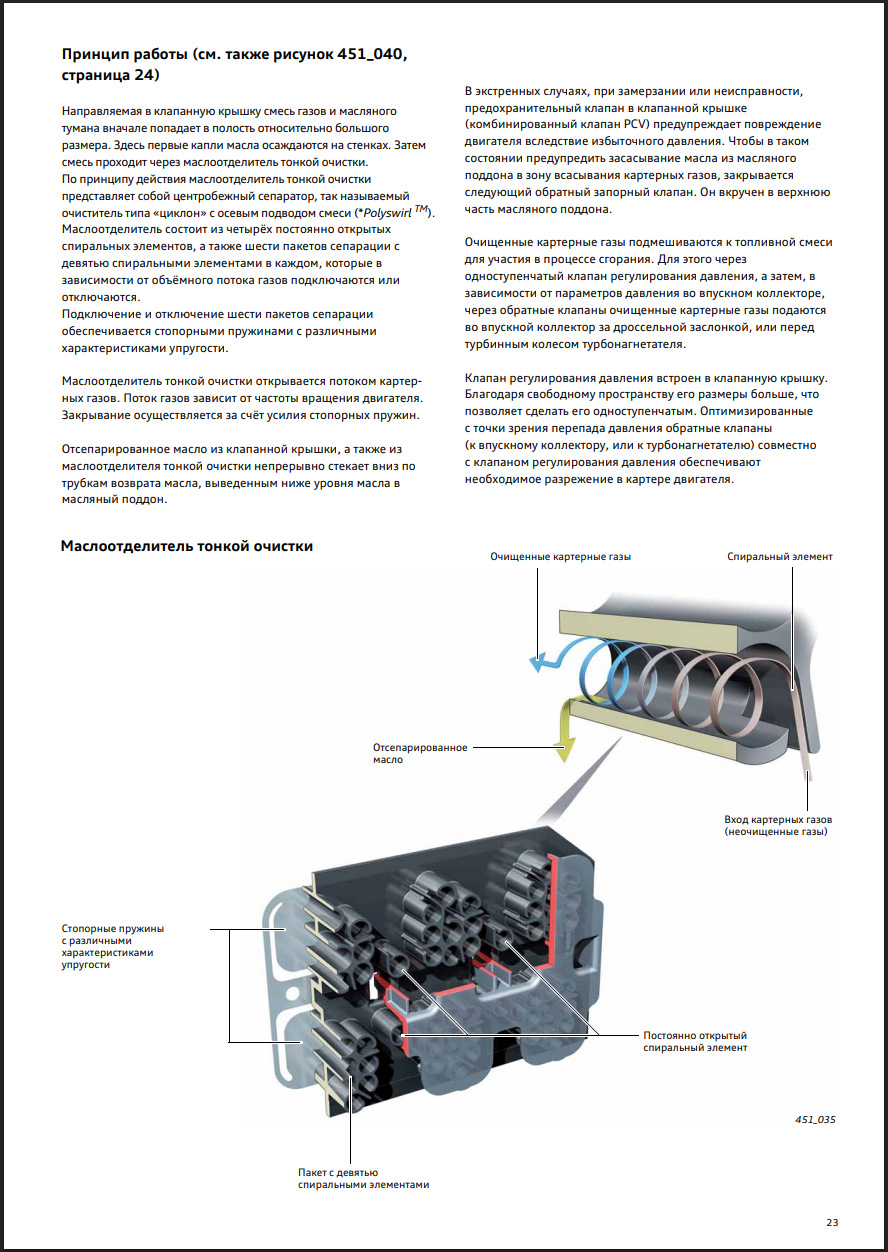

Для профилактики на пробеге 95 000км заменил мебрану маслоотделителя 07K 198 469 (стоит как крыло от боинга) старая как оказалось была целая
Пс. наверно проще сразу менять в сборе крышку гбц, тк она идет с мембраной и прокладкой
Заодно перед сезоном поменял масло, залил ravenol vst 5w-40, до этого лил rowe synt rs 5w-40, но найти его в продаже оказалось сложнее
Немного информации про вентиляцию картера на 2.5 tfsi
Запчасти на фото: 4S1031
Комментарии 2
А какие предпосылки, чтобы крышку гбц менять? Масложорчик? Так то она стоит за 100 т.р. и ждать месяц+
Возможно, если верить pps, будет подсос воздуха)
