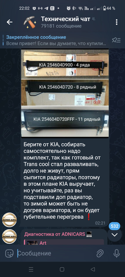

Впереди летние поездки и дабы обезопасить вариатор от перегрева установлен доп радиатор от Киа, помимо этого промыты и продуты остальные радиаторы. Думал ещё сменить масло с фильтром в варике, но проехал после капремонта менее 10 т.км и масло еще прозрачное и запаха нет, поэтому решено оставить на лето, ещё поюзать его.

Всё для установки заказал по подборке из телегам чатика, спасибо ребятам, что делятся информацией 🤝
подборка товаров на озон
Только шланг должен быть 8мм внутренний диаметр, в подборке ошибочно другой диаметр.

Я думаю с большим по-любому термостат нужен, при спокойной езде через полчаса до60 градусов еле доходит на улице+18
На зиму перекрывать буду, на лето думаю во благо поработать должен. Понаблюдаю за температурой конечно.
Здравствуйте, а вы не ставили вместо термостата тройник? Чтоб на зиму перекрывать магистраль на доп радиатор

ребята, ваша некрушка ездила 15 лет без доп радика а щас решили поставить, как это случилось?
Случилась поломка вариатора, после капремонта хочу продлить ему жизнь.

У 90% вариатор отрыгнул уже за 15 лет в том числе из за перегрева, я без радиатора летел по трассе и коробас был 127 градусов, машмна перестала ехать, радиаторы были чистые, поменял масло поставил доп радик теперь выше 95 не вижу при +30 и скорости 150, спорить об эффективности смысла нет, все по факту .
