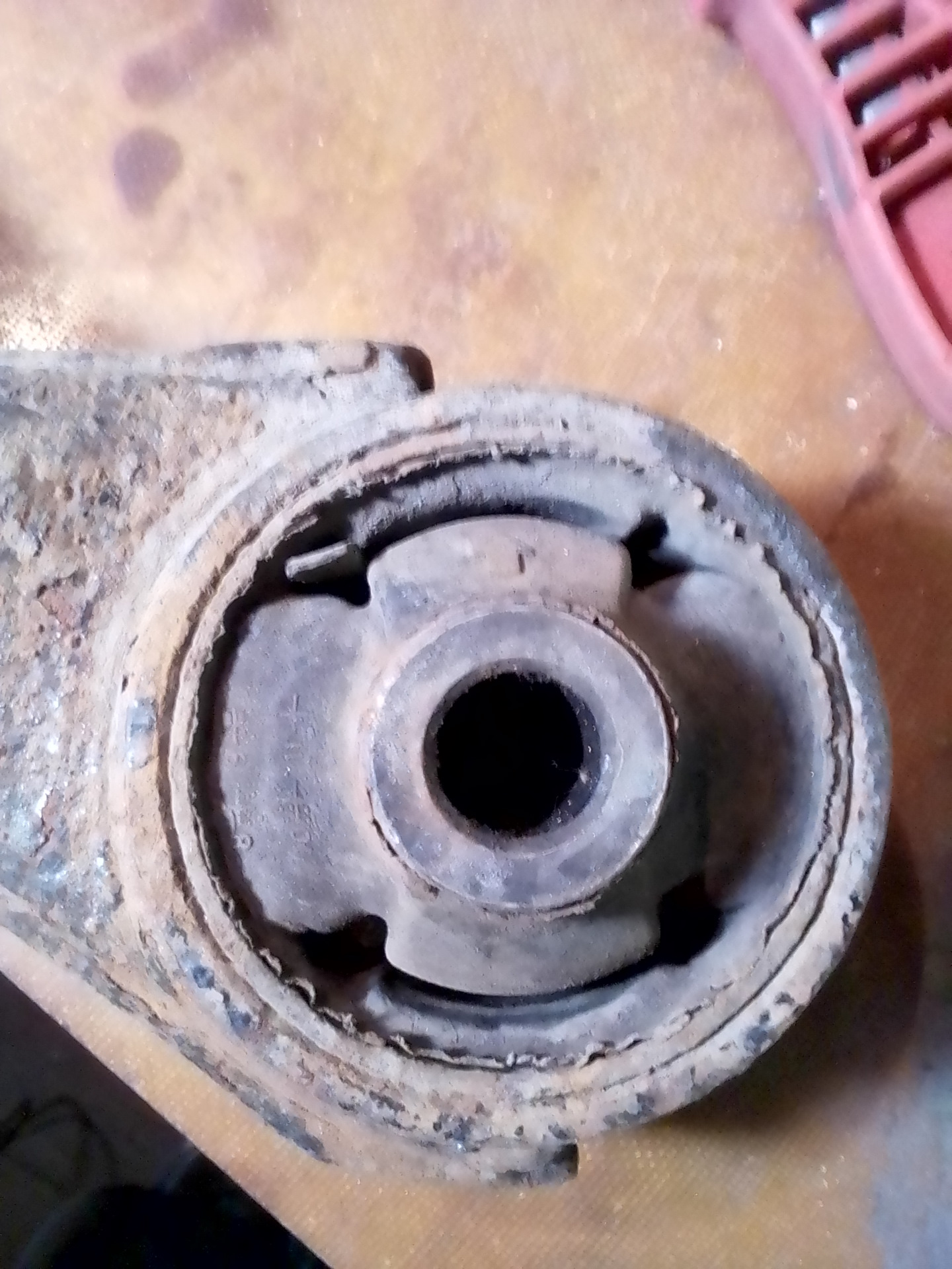

Всем привет. Давно напрашивалась замена передних сайлентблоков. Задние были еще вполне ничего, но коль снял рычаги, решал поменять и их. Под замену также пошла и одна шаровая, у которой оказался ощутимый люфт. Странно, что с левой стороны. Обычно правая умирает раньше.
все компоненты от СTR.
Снимал рычаги сам, менял у парня в моем гаражном массиве — у него есть пресс и пневмозубило. Минут по 15-20 на рычаг и все готово.
Ну и не мог я не покрасить рычаги перед установкой. Очистка, преобразователь ржавчины, краска 3в1 черного цвета.
Затяжка рычагов под нагрузкой и обязательно на стенд сход-развала.
Всем удачи на дорогах!

только схождение. ну сайленты новые все ж, другой состав резины. плюс люфт у шаровой был. Руль на несколько градусов встал неровно. Не помешает
Ну только ради проверки, так-то на всём разбитом схождение должно косячить.

А ты не в курсе что после таких работ и руль может тянуть в сторону? У меня было такое на ниссане когда все сайленты на рычагах поменял. После заезда на сто всё нормально стало.
Если например ставить не неоригинальные детали, допускаю что они могут в сравнении с заводом иметь другую архитектуру.Да и откуда я знаю, кто и что у Вас там крутил.Может тяги рулевые трогали или ещё что.Я за чужие действия не отвечаю.Схождение делают только после замены рул.рейки и рулевых тяг с наконечниками.
Серьёзно? Лет 5 наверное назад менял тяги, наконечники старые. А года 2-3 назад наконечники к тем тягам. Представляешь и даже ни в одном из этих случаев не ездил на сход. И ни резину не жрёт, и руль не тянет до сих пор никуда. И железки помню тяги масума, наконечники стр. Может от мастера зависит всё же? Ну это так для размышления поклонникам " оригинала".
Ты же не от болды их менял, а померил их и собрал в размер старым?Ты делал сам!После сервиса поехал бы на схождение.Так что не пой мне здесь.
Естественно. Только не сам, а человек грамотный этим занимался. Всё поставил по меткам.
Ну, и я бы под рулетку собрал, без схождения. На сервисе тупо скрутят всё и вперёд на схождение.

Все это шляпа. Как не мерь и не считай витки. Уже не попадешь. Так то нужно ехать и проверять.
Так да согласен поймал по меткам оборотам. Вроде все гуд. Но это так пару дней покататься что бы попасть на стенд.
И там все видно как ушло.
Я хз шляпа это или кепка, но проблем нет никак при езде. Обычно либо руль в сторону тянет, либо резина свестит в повороте на скорости, а тут всё 👍
Ну если денег жаль . То можно и так.
Все это проходили. А так самому решать конечно. Но чудес не бывает. Проверянно когда еще такси обслуживали😁
Отдать рубль, ни о чём. Если бы что то беспокоило.
morbach
Я тебе больше скажу, если при замене разъё***ых сайлентов не помогает сход, то есть вариант это компенсировать перестановкой шин. Внутрянка на старых сайлентах съедается не хило.
