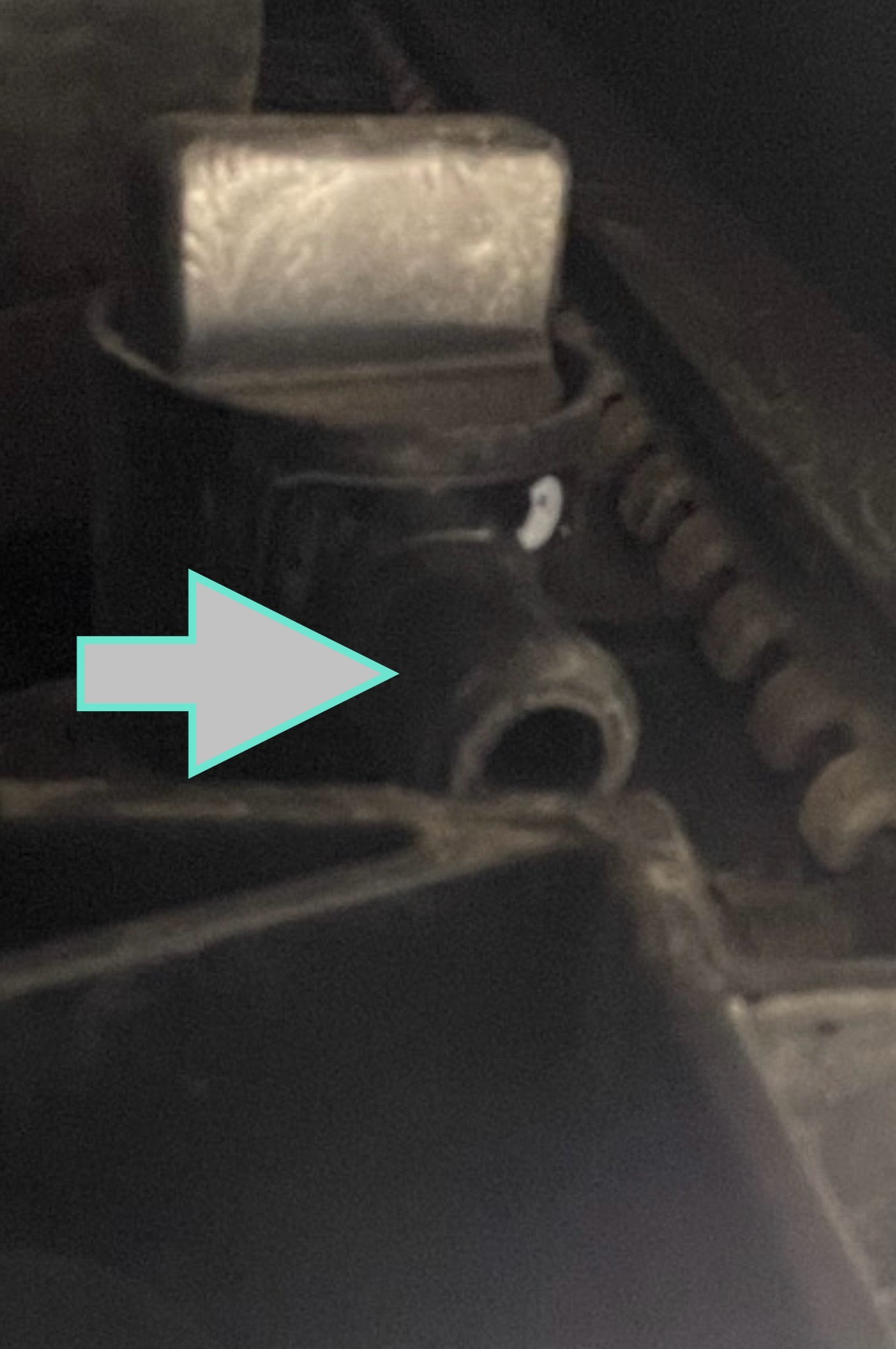

Мордочку автомобиля задрал, ибо без ямы не пролезть, не подлезть.
Сливной краник расположен с левой водительской стороны на радиаторе ОЖ.
Необходимо демонтировать (частично) металлическую защиту, и пластиковую защиту, полностью их не снимал.
Головкой на 13 откручиваем болты крепления металлической защиты. Передние выкрутил до конца, задние два болта ослабил на половину.

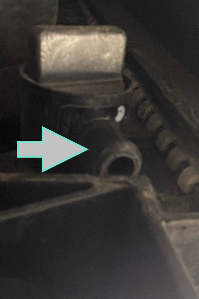

фото сливного краника на радиаторе, пластик
Фото сливного краника на радиаторе. Пластик. Многие писали можно открутить пассатижами. Но мой никак не поддавался. Пришлось применить смекалку.
Взял головку на 19, удлинитель и трещотку. Кстати головка хорошо надевается на краник. И без труда выкручивает его, не повреждая. Да и закручивать тоже удобно. Пассатижами добраться не смог. Для меня было очень не удобно. Может у кого есть подъёмник или яма будет сподручнее.

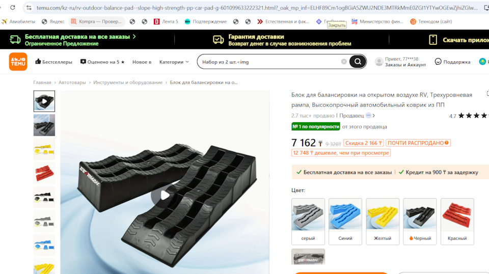

Для удобства использовал такой вот пандус. Прочный пластик. Есть противооткатные башмаки.

Сливную пробку полностью нужно выкручивать?
нет, не до конца достаточно. Она и так сливается хорошо. Выкручиваете сливную пробку и антифриз бежит с носика.

А ссылку на пандус?)
www.temu.com/goods.html?_…6f4i1&refer_page_sn=10045
student2045
www.temu.com/kz-ru/rv-out…7%202%20%D1%88%D1%82.<img
У нас не открывает, но я посмотрел что то примерно из этого…однако)))

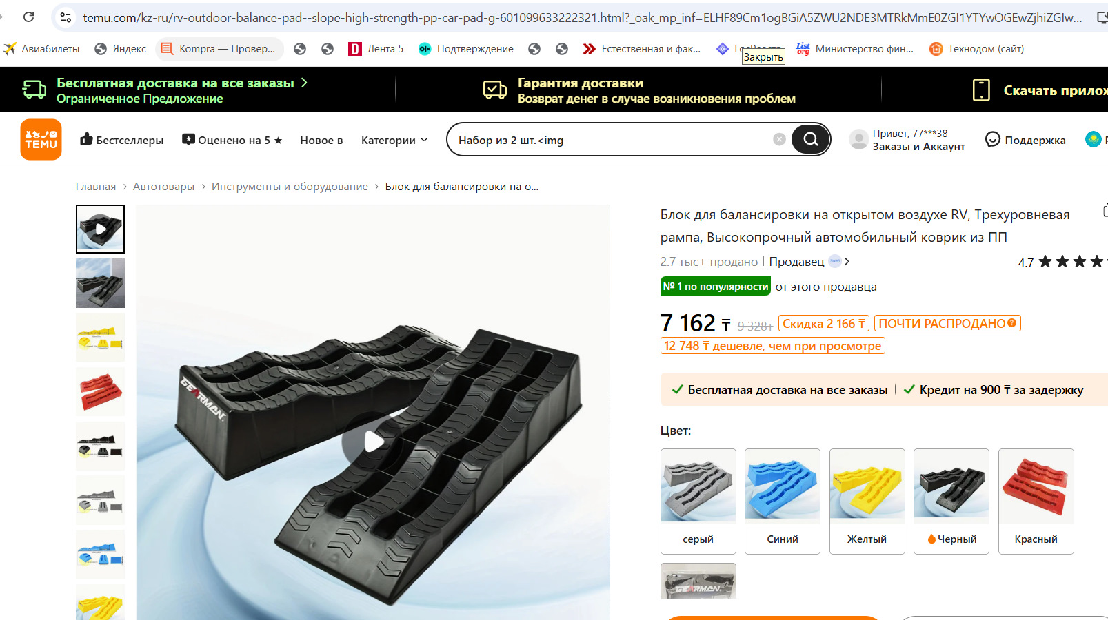

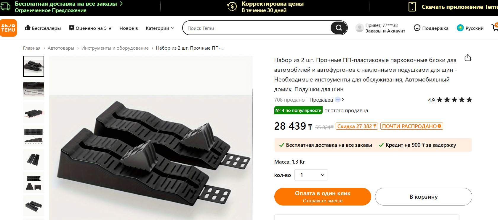

Отличная работа 👍🏻 пандус такой где покупали не подскажите?)
temu -полно с разным ценником, я брал по скидке))). Как и тару под жидкости.
