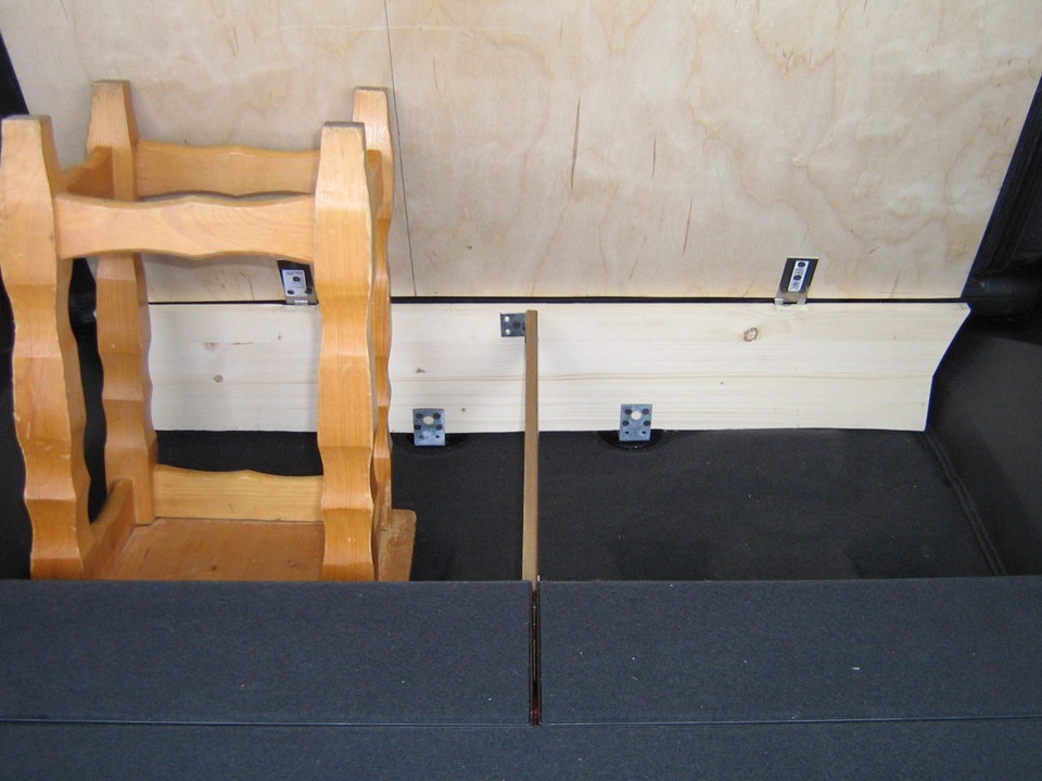

На удивление много возни с инсталляцией ящика (и деинсталляцией сидушек) случилось.
В принципе всё уже описано, я добавил поперечинку для жёсткости и мебельный лифт для крышки.
Последняя оказалась дорогой но дрянной
(тугой при поднятии крышки и слабоватой для удержания оной в открытом состоянии),
буду подыскивать другую.

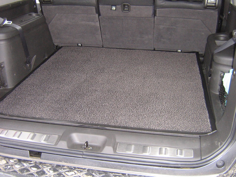

Теоретический объём нишы более 80 литров.
В натуре смотрится объёмнее, чем на фотке.
Спрячу туда наверное компрессор для дудки и подкачки и домкрат подкатной.
Собственно фотки

Спасибо. Завтра по строительным магазинам искать такой же)
Размер общего коврика подскажите
1115 х 1115 мм.
Мне нравится, если пафика возьму также сделаю, третий ряд нафиг не нужен а теща пусть ездит на автобусе :)
3-х литровым не положено :-)
А меня справа сеточки нет!
у меня то же нет (((
А у меня есть… ещё родная большая на весь богажник. А вот сидушки убрать это шикарная идея.
