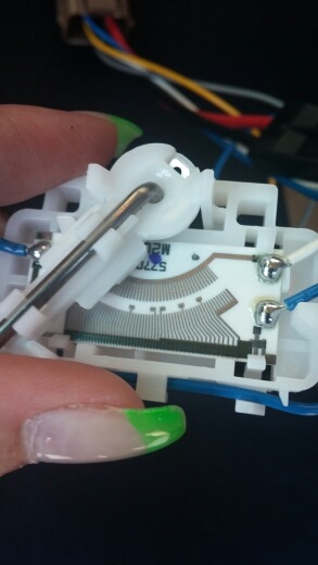

Итак, товарисчи, можете нас поздравить! Мы нашли датчик уровня топлива. С тремя проводками. Отдельно от бензонасоса. Экономия чуть менее 5000))))) это было нелегко, но нашелся, путем хитрых манипуляций и обзвона десятка магазинов, Авто-лайн, который около 4х часов искал эту падлюку. Нашел и позвонил. Проблема в том, что по номеру 96870485 находятся 2х и 3х проводковые одновременно. Поэтому мы заказывали отчасти кота в мешке, но продавец уверил нас в том, что если придет не то, вернем и закажем повторно. Но нам повезло. Сейчас благоверный принц меняет датчик, а я… я к Вам пишу. На фото можно видеть, что маркировка датчика не м100 как на родном, а м200, впрочем, наверное, разница невелика…
Запчасти на фото: 96870485

м200 не подходит по сопротивлению и м150 тоже не заменит м100 … Если поставить м200 будет врать примерно на пол бака, испытал на личном примере … а номер 96464638 тоже м200, заказал emex, пришел м200 . Не знаю даже где искать родной м100.
У меня 150 стоял, может, и правда, нужно 100 искать… Мдя. Спасибо за подсказку — думаю, надо будет поискать…
Где то на драйве видел что трех проводной идет по номером 96464638
