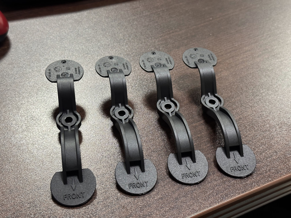

Так же меня огорчало отсутствие пластиковых скоб-держателей катушек и некоторого крепежа пластиковых элементов облицовки моторного отсека, все это восполнил.
11127546661 Удерживающая скоба * 4шт
11127521756 Винт * 4шт
17117510906 Прокладочная шайба * 2шт
51718215962 Резьбовая крышка * 2шт
51718204921 Скоба * 2 шт
17117510907 Винт Torx * 4шт
