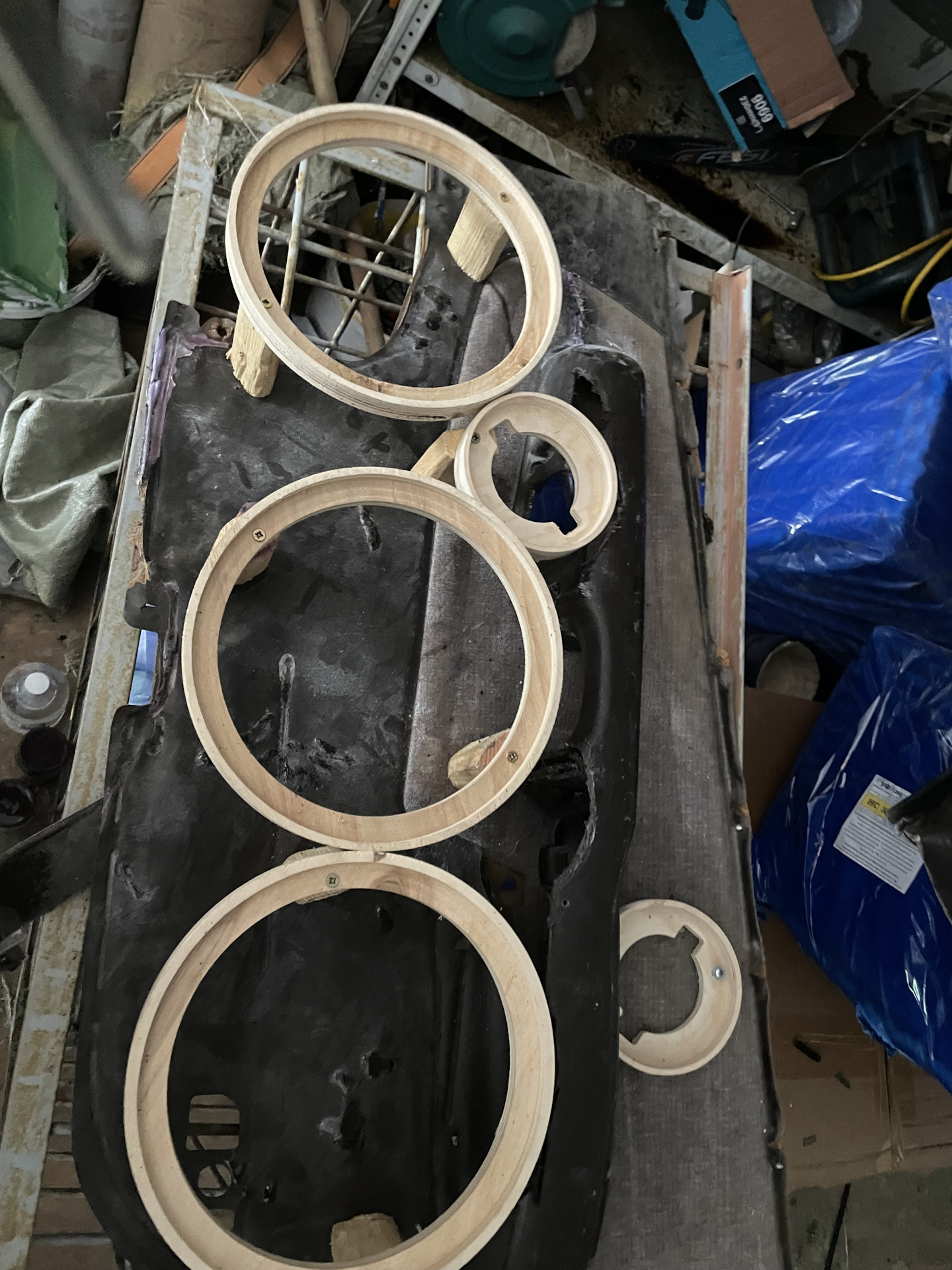

Для начала примерно выставляем подиумы как они будут лежать
Далее выставляем их на карту и прикручиваем(я крутил на саморезы кто-то на клей садит)
Смотрим чтобы они влезли в дверной проем и осталось еще место.

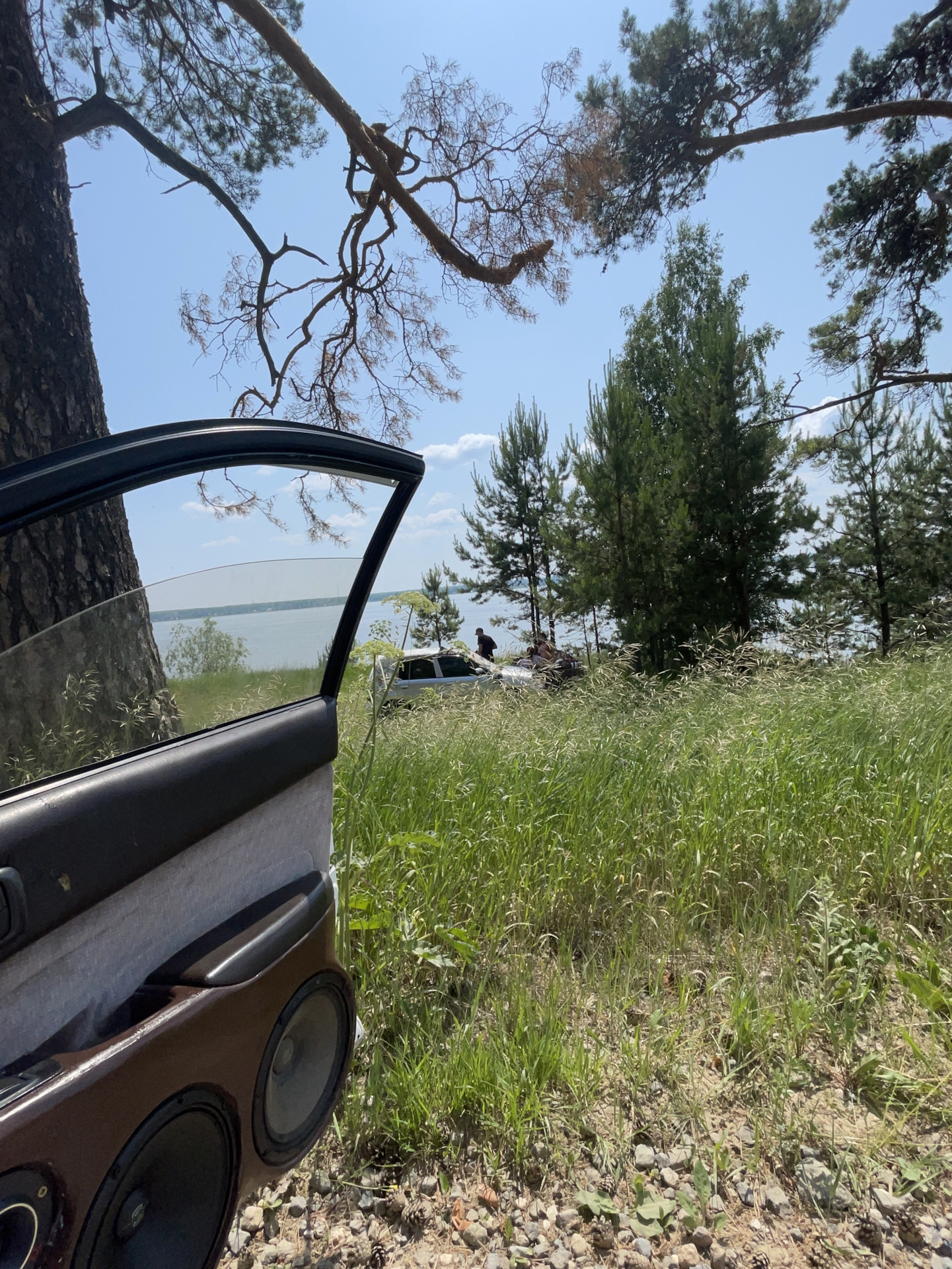

Ставим на машину

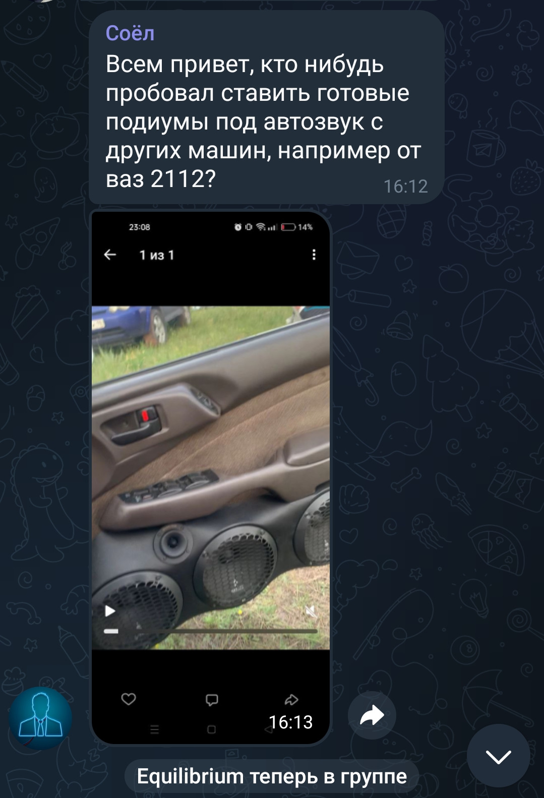

Случайно увидел в одном из чатов.
Вроде, можно с небольшими доработками установить подиумы от ваз 2112🤔💁♂️
Я не стал использовать готовые подиумы тк они из пены а мне нужны твердые подиумы чтоб давление лучше было тк хочу идти в класс фронт 1000
Carplatinum
+ без доработке встанут подиумы под 16 только
