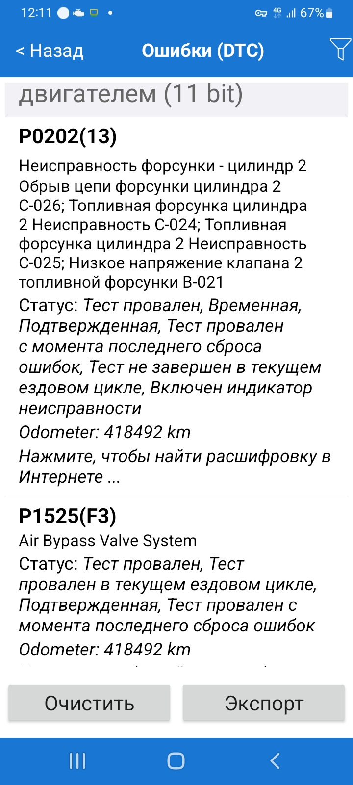

Добрый день ребята. Замучила одна проблема. Года три назад накрылась форсунка во втором цилиндре. Я это связал с промывкой топливной системы, т.к. перед этим налил в бак промывку. Купил две бу форсунки. Их хватило на + — 10000км каждая. Посчитал, что хреновые были форсы и разорился на новую. Новая вот только :крякнула" спустя 5000.
Как они умирали… в процессе езды сначала кратковременные подергивания… метров через 500 уже конкретное троение и весь спектр ошибок.
Ошибки всегда были такие же.
Мои предположения… проводка где-то на 2 цилиндр потрепалась, либо эбу периодически "убивает" форсунку.
