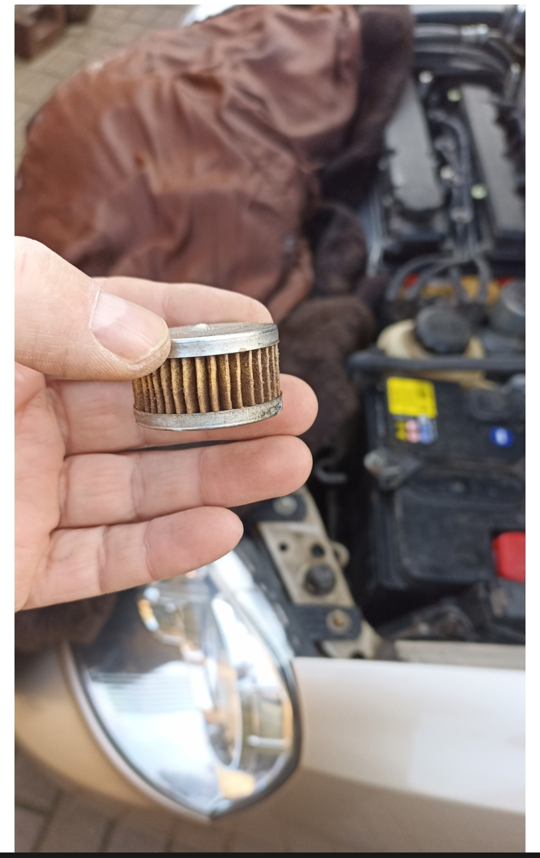

И вот, начал замечать, что на газу (или газЕ) машина начала как то слабовато тянуть, и увеличился ещё больше расход. Если расход меня не прям сильно удивил при нынешнем "качестве" газа, то вот слабая тяга заставила задуматься…
Решил начать с малого: сделать ТО ГБО, хотя срок ещё не пришел, и 4к можно было катать смело.
И как в озеро подглядывал! Когда мастер извлек фильтры (из отстойника и редуктора), мы оба были, мягко говоря, удивлены. Состояние фильтров (редукторный забыл сфоткать) вы можете оценить на фото.
На просторах инета бытует мнение, что такое происходит, когда начинают окисляться медные магистрали (какие у меня — не ведаю. ГБО ставили до меня), и что пластик решает вопрос. Но ребята-газовщики говорят, что даже у тех, у кого пластиковые магистрали, и кто так же любит свои машинки и ухаживает за ними — точно так же забиваются фильтры.
После замены фильтров, как и ожидалось, машинка ожила👌
За сим, на сегодня позвольте откланяться.
Всем мира, добра, удачи, и до новых встреч✌️😉

Ну. Это нормальное явление. Даже больше скажу. Бывает что весь газопровод от бака до клапана зарастает шламом. Бак полный а машина как будто на последних парах. И не сразу понимаешь в чём суть.
15 тысяч пластик
Волею судеб на днях залез в газовое, у меня тоже магистрали пластик. Буду менять заправку…
Хорошо если есть варианты. А в моём колхозе одна и цена 32. Зато не наёбу.т на количестве))).
Да ну у меня то тоже выбор особо невелик) До ближайшей точно нормальной заправки топотеть под 20 км… И по месту либо тот кал, от которого так фильтры забило, либо — боль-мень нормальная напротив той)
Если этот песок магнитится, то дело не в трубах а в заправке
Я, всё таки, тоже на заправку больше пеняю.
Но тут другой момент: сейчас выбирать сильно не приходится. Либо заправляешься на брендовых сетевых заправках более-менее нормальным, либо на небольших сетевых — полным дерьмом. Нормального газа у нас в окрестностях, увы, сейчас нет.
Тогда чаще меняйте фильтр, у меня эта гадость спустя 2 года с бака ушла
