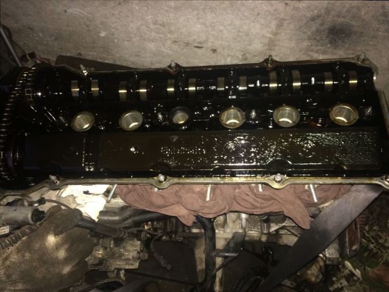

Всем привет! Долго шел к решению запостить фото двигла… и все таки решился! Пусть мой Бортовик будет от начала и до конца правдивым, будет отображать реальные переживания связанные с обслуживанием автомобиля и поможет кому-то в дальнейшем принимать сложные решения и задачи.
Итак, мотор с донора, который проехал 130 000 миль / 208 000 км.
Вероятно что перед продажей владелец вообще забил на замену масла.
Доехала она своим ходом без никаких проблем и только во Львове, когда товарищ за ней приехал, то ему пришлось долить до литра, поскольку по щупу не было уровня. Компьютер молчал. До Киева доехала и уровень был. Все ок. Как было до нас неизвестно.
Сняв и вскрыв клапанную крышку увидели картину маслом, так сказать)))
В этот момент я очень сильно расстроился. Хотя Влад меня подбадривал, мол все честно… поэтому понятно почему попросила масло. На дороге она вела себя прекрастно, чувствовалась разница в обьеме (3.0 против его 2.8).
Долго курил форумы и не понял как лучше поступить, поэтому решил сделать временную запись на Драйве. Ведь где еще можно насобирать опыт множества владельцев е39.
Ребята, все кто прошел все это… буду рад вашим коментам и подсказкам. Ведь именно сейчас решается самый главный момент. Ставить так как есть или вскрывать.
Головняки:
1. Менять ли сальники клапанов (а значит все остальное;) или ставить двигатель так как есть, попутно заменив все резинки и промыв промывочным маслом?
2. Если вскрывать мотор то… делать это когда он снят или когда мы его поставим на машину?
3. Если вскроем то, выставлять валы лучше на снятом или нет ?!
4. Если поставим так, то… то блин, мне все таки стремно его так ставить))))
Скажу так, машина делается для себя и возможно в дальнейшем будет установка компрессора или турбины.
Возможно я уже и ответил на все свои вопросы… мол делай и меняй все к еб*ням) но все таки, как лучше сделать… ответ на этот вопрос надеюсь прочитать здесь.
Благодарю за внимание)

Я бы для начала кинул его в тачку как он есть, и немного поездил)))Если он будет хавать масло то на какой хер менять все резинки на трупе.И лишь через некоторое время узнав о его состоянии начал с самого главного это ГРМ.
Турбина и компрессор это бред.Так как по выдавливает масло из всех целей.
Уже так и сделано))))
Однозначно:
1. НЕ ставить двигатель так как есть.
2. Заменить все резинки и прокладки.
3. С таким пробегом пора менять направляющие клапанов, сальники, с последующей притиркой поверхностей.
4. Когда ДВС снят, — намного удобнее и проще в большинстве случаев.
5. Выставлять валы, менять колпачки направляющих клапанов, можно, не снимая двигатель.
6. Очень желательно менять поршневые кольца, и смотреть состояние вкладышей, и цилиндро-поршневой группы.
p.s. Есть человек в Киеве (НЕ реклама:)), который занимается двигателями BMW, — Евгений Травников. Его канал на YouTube — "Теория ДВС" www.youtube.com/user/WerwWolf666
На drive2 — werwolf-dvs
Вы будете удивлены техническими знаниями, и очень щепетильным отношением к "мелочам", касательно двигателя. Крайне рекомендую обратится.
p.s. Если "в дальнейшем будет установка компрессора или турбины", то этот человек ГРАМОТНО подготовит Ваш двигатель к SWAP'у, для последующего увеличения мощности.

мотор можно и за 60т уложить ! в м54 проблем с поршневой особо нету, разбивается посадочное место клапана=== жрет масло!
если для себя и в дальнейшем тюнинг — лучше все менять! вид под клапанной не ахти! +1, скупой платит дважды! 208тыс, непонятно как его обслуживали судя по фото не оч!
На этом пробеге не помешала бы замена всех сальников с прокладками, колец и шатунные вкладышей. Это даст хороший результат для продления ресурса. А учитывая загрязненность двигателя, масляные каналы нужно вычистить, иначе масляное голодание обеспеченное. СКУПОЙ ПЛАТИТ ДВАЖДЫ!

Пока двс снят и если в будущем планируется турбо, я бы рекомендовал поднять голову и сделать дефектовку вкладышей, поршней, цилиндров, постелей. По возможности и результатам дефектовки ограничиться заменой колпачков. Т.к. по фото криминала не видно и будет инфа для принятия решения по тюнингу.

Узнать о состояниии ДВС сняв клапанную крышку может либо экстрасенс, либо если из движка распредвалы выпали)))
Что касаемо трясти не трясти — я бы все до винтика проверил и заменил на снятом движке.(Что в своё время и сделал, ну ты в теме).

Я не знаю как давно делал мотор ты но слова "я бы все до винтика проверил и заменил" очень дороги)
Да и кстати самое примитивное что на выхлопе будет 231л.с.
Если ты хочешь, чтобы двигатель тебя радовал долго — поменяй все раз и навсегда) уж поверь мне.
тем более, что мотор сейчас снят.
— Обязательно разбери, проверь как клапана ведут себя во втулках. Если люфта нет совсем — поменяй МСК, конечно же — очисти голову от всего говна. В принципе, на очистке, притирке клапанов (если с ними все ок) и замене МСК с головой можно закончить.
ГБЦ в целом — обязательно махни вкладыши, хотя бы шатунные. Они стоят не так дорого (фирму лучше Mahle брать)
Вытащи поршни, отвези все это дело в фирму, которая занимается замерами износа, овальности итд в цилиндрах.
Сам видишь, масло не менялось долго в моторе и какое состояние ЦПГ — неизвестно.
Если с ЦПГ все путем — цилиндры в отличном состоянии — махни колечки на поршнях и все собери.
Все процедуры можно сделать на снятом моторе, и выставление валов, насколько мне известно — тоже. Если есть специальная приспособа для этого дела.
Это будет гораздо удобнее, чем ковыряться на машине с этим всем
Нашли человека который занимается выставлянием валов уже довольно давно, его СТО по БМВ приглашают для этого дела. Вот вопрос, если разбирать да… разбирать самостоятельно и по ходу заменять все что необходимо, а потом уже при сборке обращаться к знающим товарищам… или сразу отдать это все дело и не тратить свое время. Но тогда надо будет 200-300 баксов сверху положить…
Слушай, я думаю, что при наличии всего инструмента — разобрать и собрать ты и сам сможешь. с напарником к примеру.
А выставить фазы — уже обратиться к спецу.
Но в любом случае, 100% кольца нужны новые. И конечно же, померить цилиндры.
