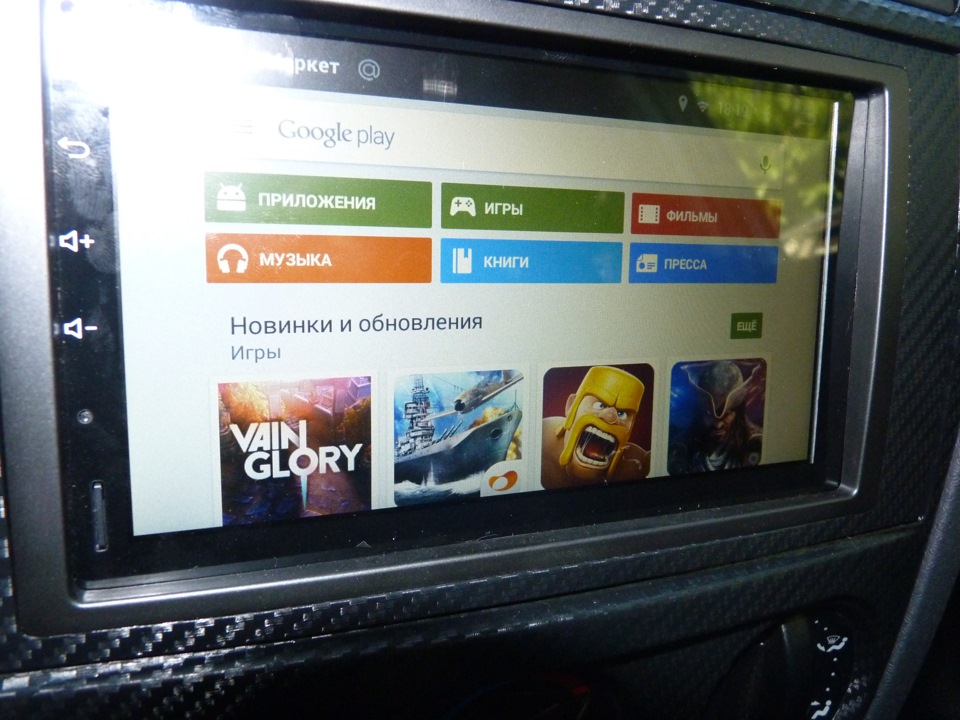

Вчера снял центральную консоль, обтянул пленкой, заодно подогнал ГУ, чтобы она не выпирала как прошлая.
Приклеил резинки, чтобы ГУ не висела только на рамке, когда консоль в авто, то как стоит ГУ внутри не видно.Зазоров нет, самому понравилось.:)

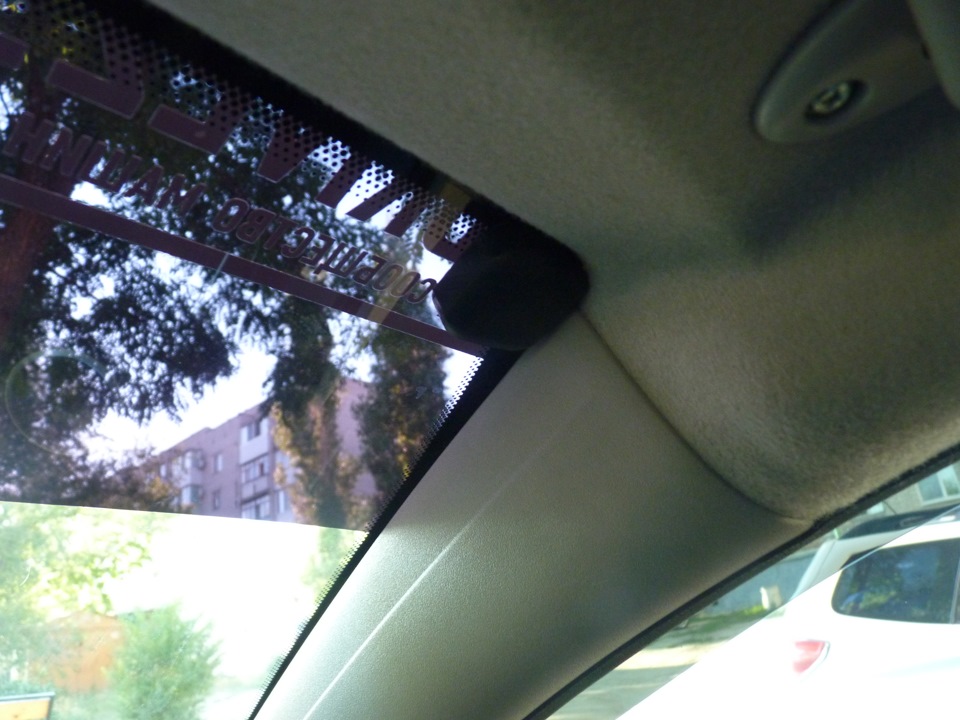

Сегодня был процесс установки.Так как до того стояло нечто похожее, но на винде, установка не вызвала трудностей, тупое переключение фишек и протяжка проводов, сорри, фото не делал, там особо смотреть не на что.Микрофон громкой связи расположил на левой стойке, звонил товарищу и с его помощью искал место, где меня хорошо слышно.Антенну GPS приклеил в углу
у правой стойки на стекло.Прошлая антенна у меня умерла, подозреваю, что от высокой температуры печки, поэтому ставить ее под торпеду не стал.Хвосты USB вывел в бордачек, не люблю когда флешки торчат в салоне ;) Роутер пока разместился в подлокотнике, но скоро уберу его в бордачек, нужно купить короткий хвост-переходник, пусть заряжается от ГУ.Два дня бился, чтобы завести 3g модем от ГУ, в конце концов купил роутер, модем завел(было все просто, одну тонкость не знал), но мне удобнее именно роутер, дабы на работе и в авто будет одна симка, не нужно покупать инет отдельно в машину.Все функции работают нормально, даже лучше, чем я ожидал.Результатом доволен.

Молодца! Отлично получилось! Какие ощущения по сравнению с предыдущим мафоном, дисплей, звук, скорость, еще что может?
Дисплей однозначно лучше, сочнее, ярче разрешение выше.Звук не ухудшился, но я не меломан…
Шустрее гораздо. Ну а в общем, практически полноценный комп в авто, все в одном. Ещё камера регистратора к нему в пути и адаптор, для разьмема мозгов авто.
Конечно есть что покрутить в андроиде, хочется лучшего.Но и из коробки аппарат бомба.
