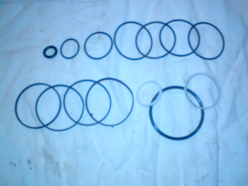

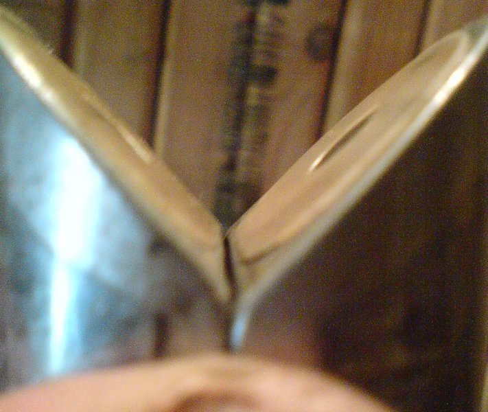

Осенью снимал рейку, т.к. порвался пыльник и прикупил напорный шланг(старый подтекал). Были не большие подтеки на рейке, но перебирать не стал, время было ограничено. Пыльник купил от космича 41-го. Все благополучно заменил, включая масло FEBI 06162 с промывкой системы. Масло не уходило и было сухо.
Проездил 8 месяцев(6000 примерно), и вот недавно обнаружил, что масло на минимуме(вмиг ушло). Я взглянул на пыльник и был крайне озадачен, ведь зиму пережил нормально.
Ну что делать, надо готовиться к переборке.Прикупил комплект колечек СВАГ и пыльник Лёня
Ну как снимать рейку описывать не буду, отчетов много по этому сэкасу. Вот хотя бы от blindhorse. Единственное, что у меня R5 и было проще. Отсоединяем все от рейки и саму ее от кузова и потихоньку вытаскиваем через окошко правой тяги, вывернув колесо в правую сторону. В прошлый раз откручивал не снимая вакуумник, наепся нормально. На этот раз решил снять вакуумник, теперь наепся с ним, зато ни что не мешает открутить рейку. Вот и думайте с чем вам лучьше заниматься сексом. Но заниматься придется по любому=))) Я решил для себя снимать без съема вакуумника, но это на моем движке, на R4 еще проще, а вот с V6 будет полная опа. Значит снял. Ушло у меня, с перекурами и изучением пространства по рулевой, 3 часа. Как оказалось вакуумник уже меняли с А6
Начинаем разбирать рейку. Писать тоже не буду, все есть у того же самого уважаемого blindhorse
Когда перебирал рейку я отдыхал, после того как ее снял, заняло часа 3,5 не спеша. Ну все собрав и отдохнув, я с ужасом осознал какой гемор меня ждет. И я убил еще 4 часа. Масло залил прежнее, т.к. оно было чистое и отходила не особо много. Потом буду менять.
И вот подумываю перейти на масло от G 002 000, Pentosin CHF 11S
На этом я завершил вчерашний день секаса в неимоверных позах. Чего вам не желаю, кто сталкивался тот поймет меня ))) Всем спасибо за внимание. Всем ровных дорог и не попадать на ремонты.

Поставили мне такой ремкомплект. Рейка потекла через 2 недели. Опять сняли, перебрали с ремкомплектом ZF. Три года полет нормальный. Масло лью VAG G004000M2.
Могли сальник штока повредить при сборке. Надеюсь обойдется. Посмотрю как походит. Не охота опять снимать.
Можно было бы грешить на это, если бы это был единичный случай. Но статистика показывает что ремкомплект SWAG через раз течёт.
Интересно посмотреть статистику)) Если собрано не криво, то что делается с резиной за 2-е недели? Да и SWAG не из новичков.
Знаешь я не пытаюсь никого ни в чем убедить. Гидравлик который перебирал мне рейку и менял шланг занимается ремонтами реек и насосов ГУР с 1995 года. Он 20 лет занимается только гидравликой. Наверное за это время у него накопилась кое-какая статистика. У нас город с населением 700 тысяч жителей и в городе всего 2-3 гидравлиста. После повторной переборки он сразу сказал мне что проблема может быть в ремкомплекте SWAG. Фирма не из новичков я согласен, они уже много лет делают хреновые дубликаты запчастей наряду с такими же упаковщиками как MEYLE, TOPRAN, FLENNOR, JP Group и т.д. упаковывая их в красивые коробочки с надписями GERMANY. На сегодняшний день я не видел ни одной качественной запчасти SWAG. Может у вас в России что-то другое в упаковке SWAG.
