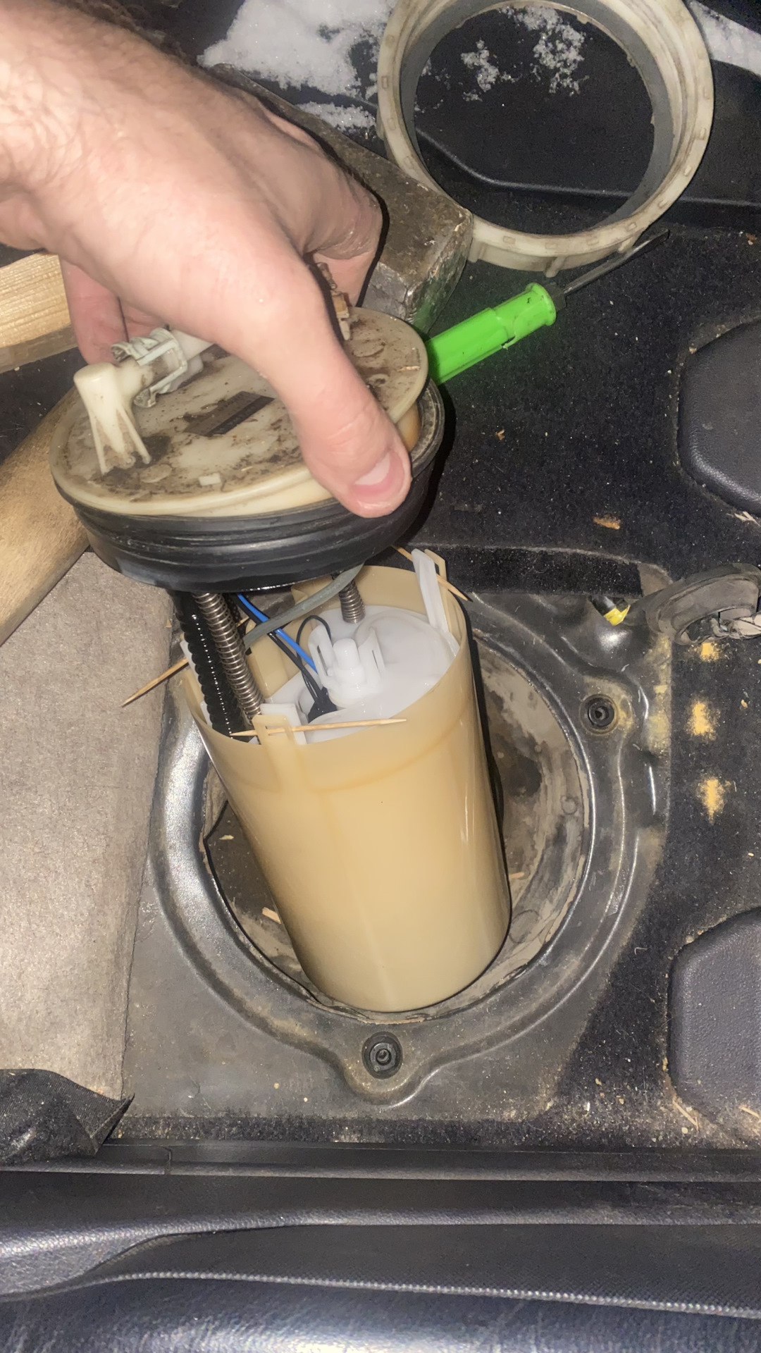

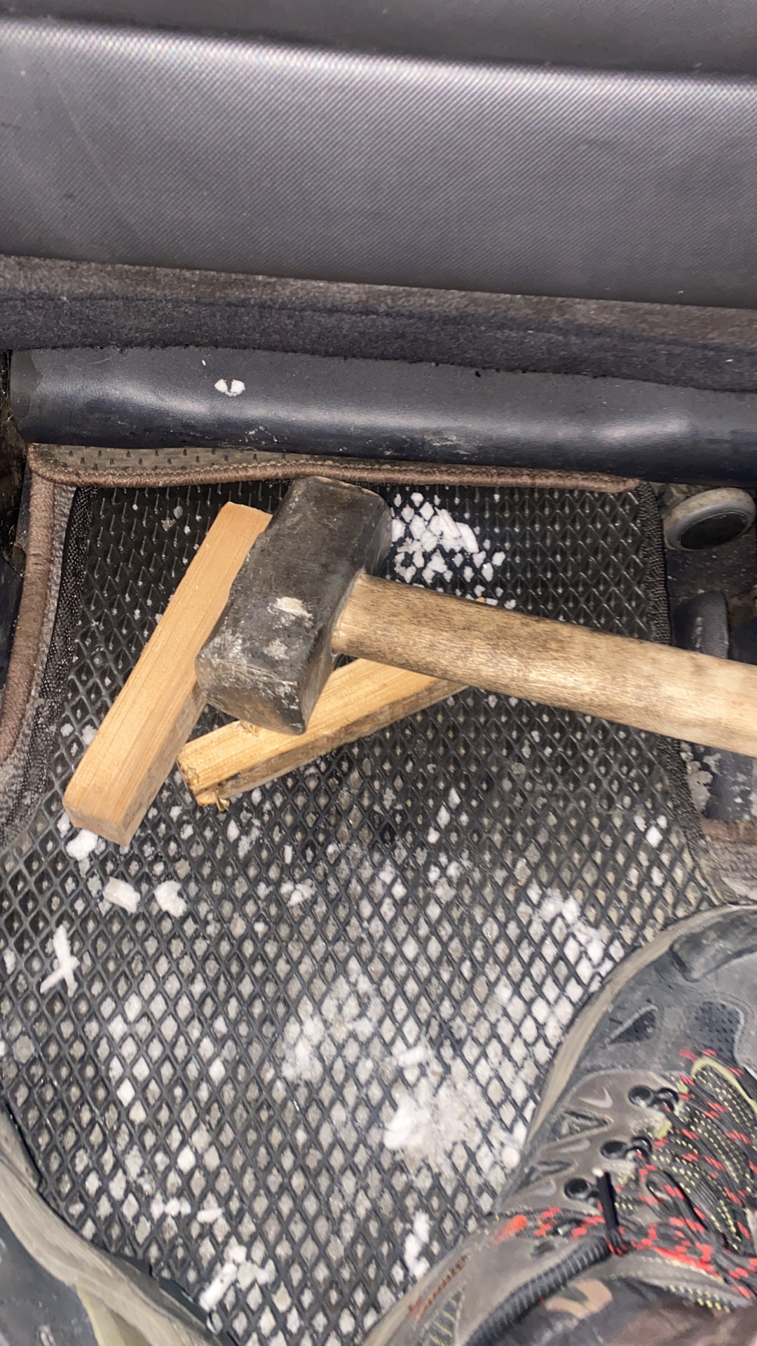

Наступил Декабрь месяц, вторая его половина выехав по делам семейным и магазинам. в конце пути авто перестало запускать мотор, завелся на газу доехал до дома. Припарковавшись попробовал запустить двигатель и он завелся как ни в чем не бывало. я спокойно дал кружек по двору где было все как обычно. Но утром на работу суждено было поехать на такси, авто не запустилось.

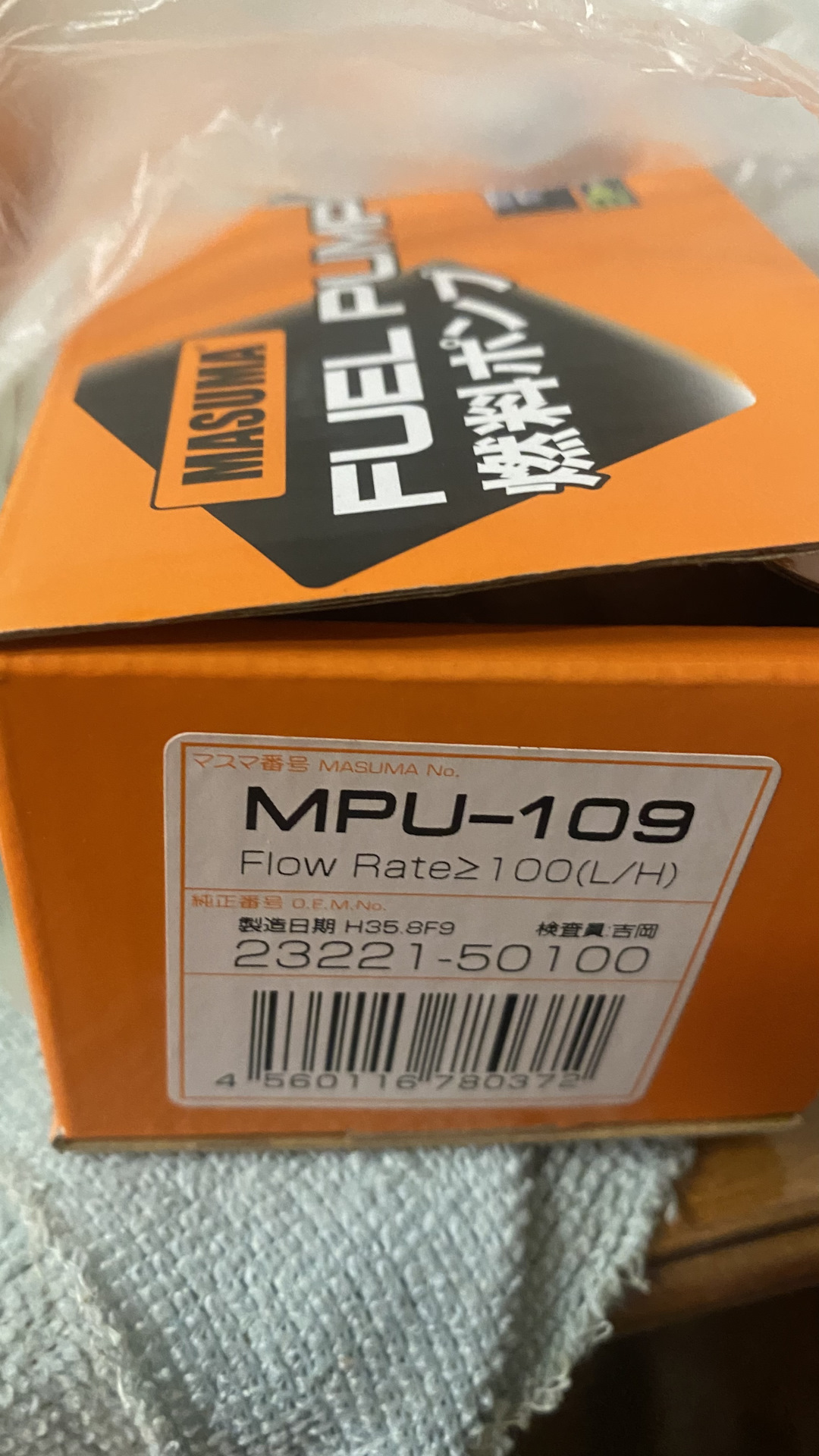

после работы иду к авто. снимаю шланг подачи, зажимаю его пальцем и делаю запуск с брелка. так как до ключа я не дотянусь😬. и сразу стало понятно. давление низкое. бензонасос умер. на сл. день я покупаю бензонасос масума MPU-109.

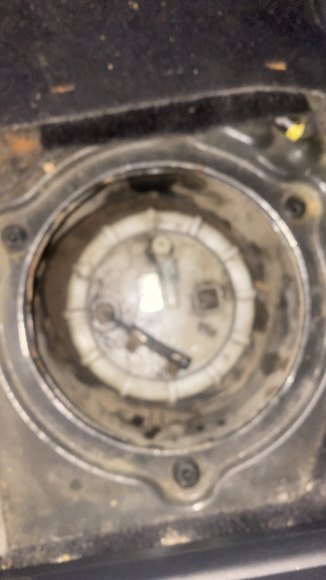

Снимать в -20/-25 градусов. то ещё удовольствие. но гайку открутил деревяхой и молотком.
менял насос уже в квартире. боялся сломать защелки на морозе. и если вытащить фильтр из стакана ещё возможно, то вот вытащить из защелок бензонасос. даже в тепле и с подогревом бытовым феном. оказалось не просто.
Ставлю и авто сразу запускается. проблему выявил точно, она устранена. и началась обыденная эксплуатация. так подумали бы многие😬.

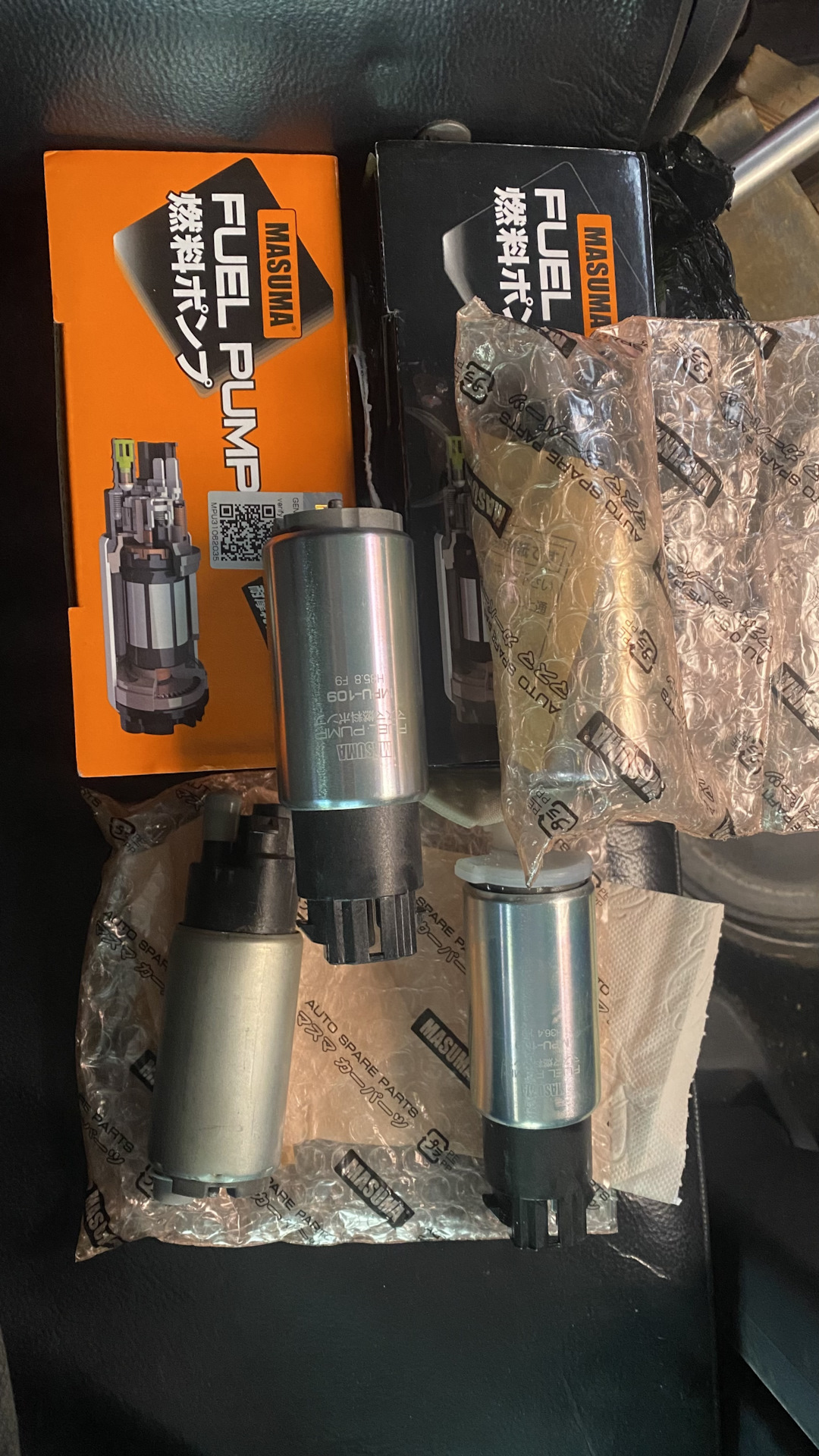

Неожиданно и очень оперативно. Масума ответила, запросила чек, ФИО и оперативно выслала мне НОВЫЙ☝🏻‼️👀 бензонасос. ещё и усиленный, (еслиб я знал что такой существует, сам бы второй раз купил бы его) с графитовым коллектором. на сайте описаны кучу плюсов. в сравнении с обычными коллекторами из меди и бла бла бла.
Масума выслала бензонасос с Владивостока. и он пришел и бесплатно. вот это сервис. я польщён. Хоть кто то работает на имидж, хотя тоже спорный вопрос ведь насос то проработал 1,5 месяца😬🤣…
… и что вы думаете.наступил (Февраль) второй насос через 1 месяц показал всё те же симптомы, давления нет. машина иногда пытается схватить но не заводится 😬🤣🤣🤣🤣‼️
… и того имеем:
мой родной Denso мертвый
2шт купленных masuma mpu-109
и пришедший с Владивостока mpu-109C
много будет вопросов почему при этом раскладе я покупал тот же насос. но я думал брак партии. да и в магазине, что был рядом с работой был самый дорогой только этот mpu-109. Остальные были ещё дешевле а некоторые в два раза. что тоже им надёжности не прибавляло.
вот так и имеем 4 бензонасоса и авто которое не запускается.

привет, конечно удалось. во второй части ответ, резиновые колечки проседали и давление не создавалось🫤
Связь какая то неочевидная, насос (моторчик)либо качает- либо нет, еще не видел ни одного насоса который качал бы в пол силы. Я бы в первую очередь полез смотреть фильтра, редукционный клапан и соеденения
такое бывает. выработка внутри насоса даёт такой эффект, ну и его может подклинивать от этой самой выработки. щётки стираются, пылью забивается коллектор, там протекают большие токи(замыкая ламели) а скорость в итоге замедляется, а это следствие малого давления.
Все в совокупи, может давать не предсказуемый эффект.
Ерунда это все, там тупо стоит крыльчатка, нечему там вырабатыватся, щётки не стираются за месяц, да даже если они и стерлись он не будет работать в принципе или работать после удара.
