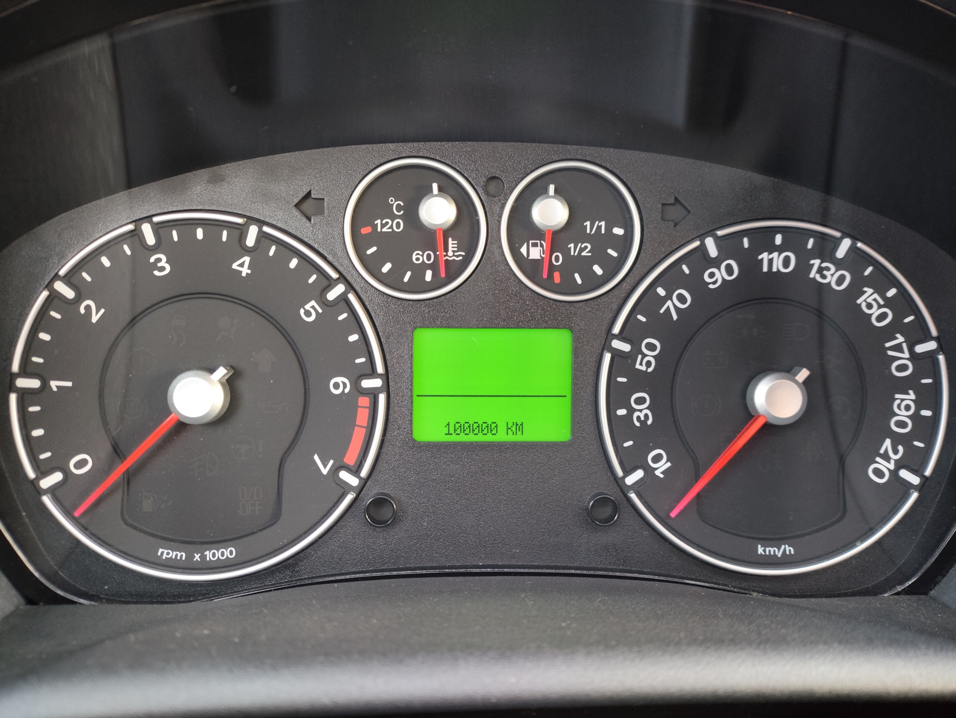

В этом месяце машине исполнилось 18 лет, к этому моменту мы подошли вот с таким пробегом
