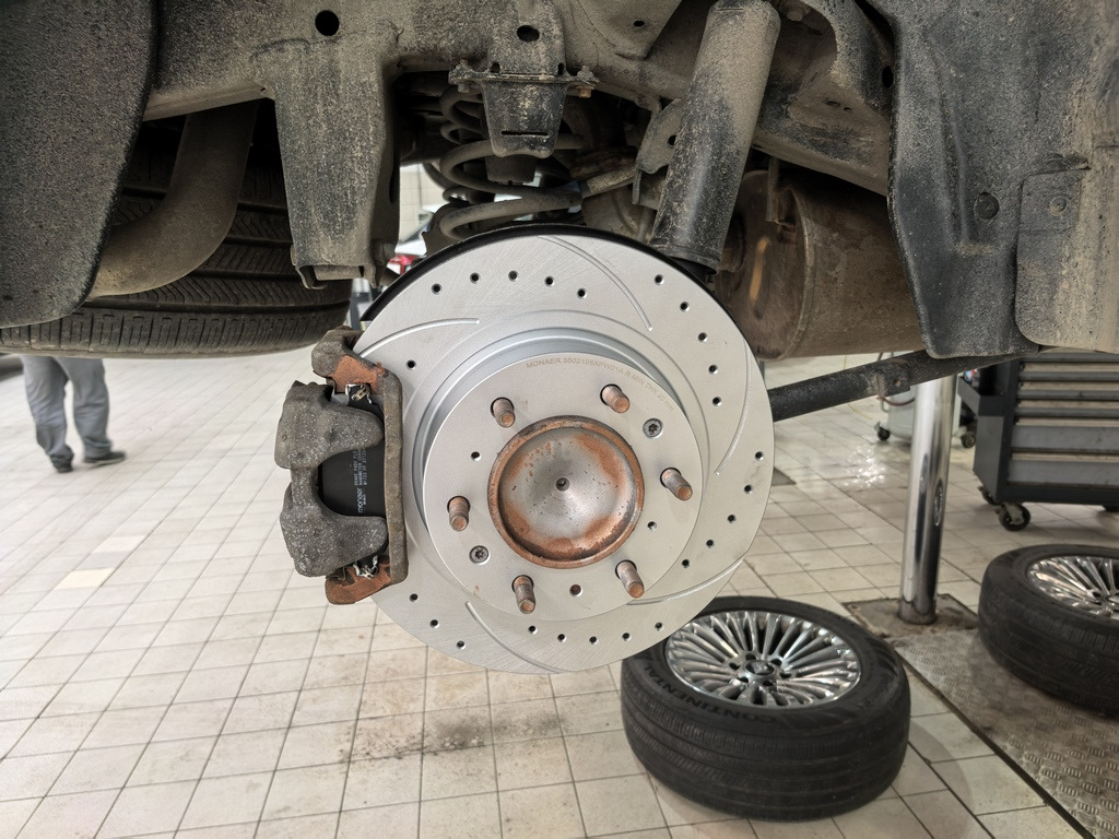

Вопрос был — какие ставить на замену, эти DZK, что популярные на Дарго или что-то поискать. Ну тем более поехал наконец-то поставить летнюю резину (12 июня же — пора даже в это не ласковое лето, ага), поглядел на состояние дисков — печаль, понятно чего их бьёт, там спасибо надо говорить, что вообще хоть как-то тормозит.

Тут вчера всё приехало, вспомнил, что БМВ я делал сервис в РОЛЬФе, они теперь называются Мультисервис и в целом было хорошо, думаю дай попробую — с утра созвонились, записался, поехал.
Сдал, жду, пока там погулял по всем автосалонам, часа через полтора — пойдёмте, покажем, у вас колодки не подходят. Упс. Реально — короче чем нужно. Ну чё, ставим старые (колодки ещё ничего, походят), буду разбираться в теме. Начинаю заново искать, и понимаю, что бывает два размера — 172 мм и 178.8 мм, получается у меня вторая размерность, а первая у серовозных, что для внутреннего китайского рынка.
Списался на ОЗОНе с магазином, уточнил, дали мне артикул под 178.8 мм, как привезут — доделаю уже нормально.
В любом случае результатом доволен, даже сейчас на стадии притирки уже прошли все биения, ход педали понятный, без дёргания до самой остановки.
Самому чтобы не забыть и мало ли пригодится кому, короче РФ версия, это 178.8 мм, соответственно артикул у MONAER должен быть — 3501153AKV3GA, а те, что на 172 мм — 3501153XKV3GA, отличие вот там в одной букве — А или иКс после 1153 в середине, ага.
Задние встали отлично, там либо нет других размеров, либо повезло. Диски встали все идеально, тут всё чётко.
Итого правильный набор на замену, кому надо, по номерам Monaer:

По деньгам вышли самые дорогие передние — 21 812 рублей за пару (халявы на передние не нашлось, либо мы исчерпали уже), задние за 7140 и колодки по 4 тысячи (новые правильного размера примерно столько же сегодня нашёл). Работа 26.400. В итоге в 60 тысяч не вписался с работой, но и не сильно вылез и это я считаю ещё без возврата с продаж "неправильных коротких".

Скажи, как биение ощущалось? У меня авто неравномерно тормозит, рывками — но в руль не отдаёт. Или так работает усилитель томрозов?
на старых было не перепутать — рывки и дёргается, но в руль усилитель обратно не пропускает у нас, плюс ещё была заметно неравномерность тормоза по колесам
Блин. А мне дилер сказал — ну в руль же не бьёт, значит не кривые диски.
А при резком торможении тоже било? У иеня при плавном рывки.
я резко даже не ставил опытов, мне было понятно, что менять, беда известная же

Самое главное, тормозят как сток или по лучше?
могу сравнить с тестдрайвом только и убитым стоком который у меня был — тормозят сильно пизжже :) даже непонятно, чего народ на тормоза жалуется на танках наших :)
