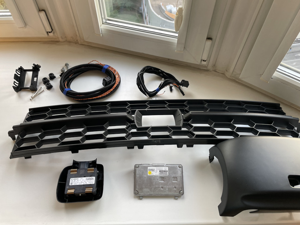

Напомню, было установлено:
1. Радары слепых зон;
2. PLA 3.0;
3. Камера контроля полосы;
4. Адаптивный круиз контроль;
5. Омыватель камеры заднего вида.

1. Замена родного пошорканого стекла с обогревом на стекло с обогревом и кронштейном под камеру, делал в Vetro — AGS 7816AGACHMVWZ1L;
2. Закупиться радаром 5Q0907561G и барахлом к нему (камера, крышки, разный пластик и тп);
3. Под шумок был куплен новый моторчик (под два штуцера) и бухта оригинального шланга под омыватель камеры ЗХ.
