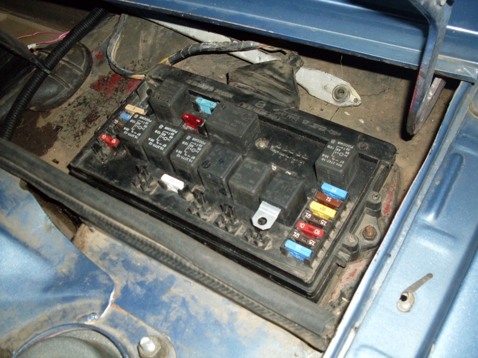

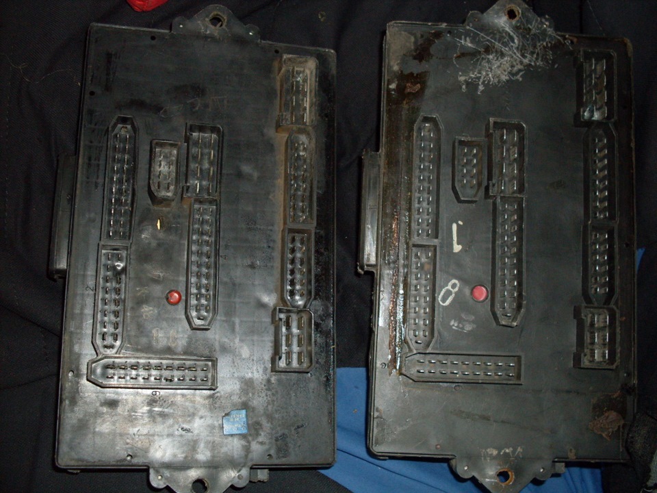

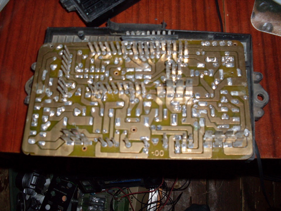

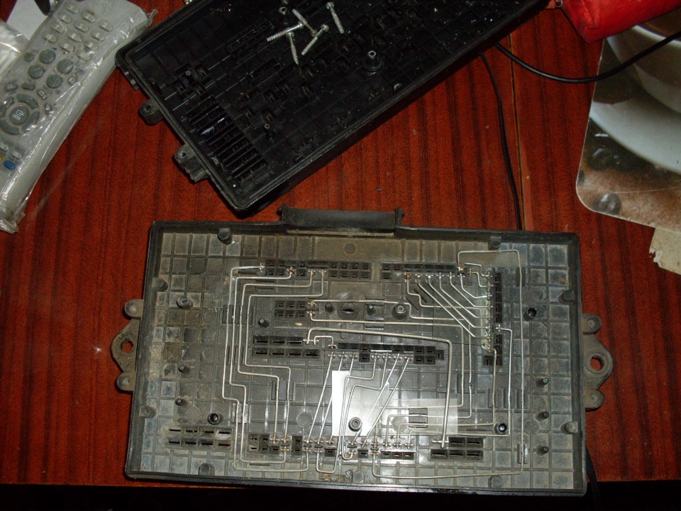

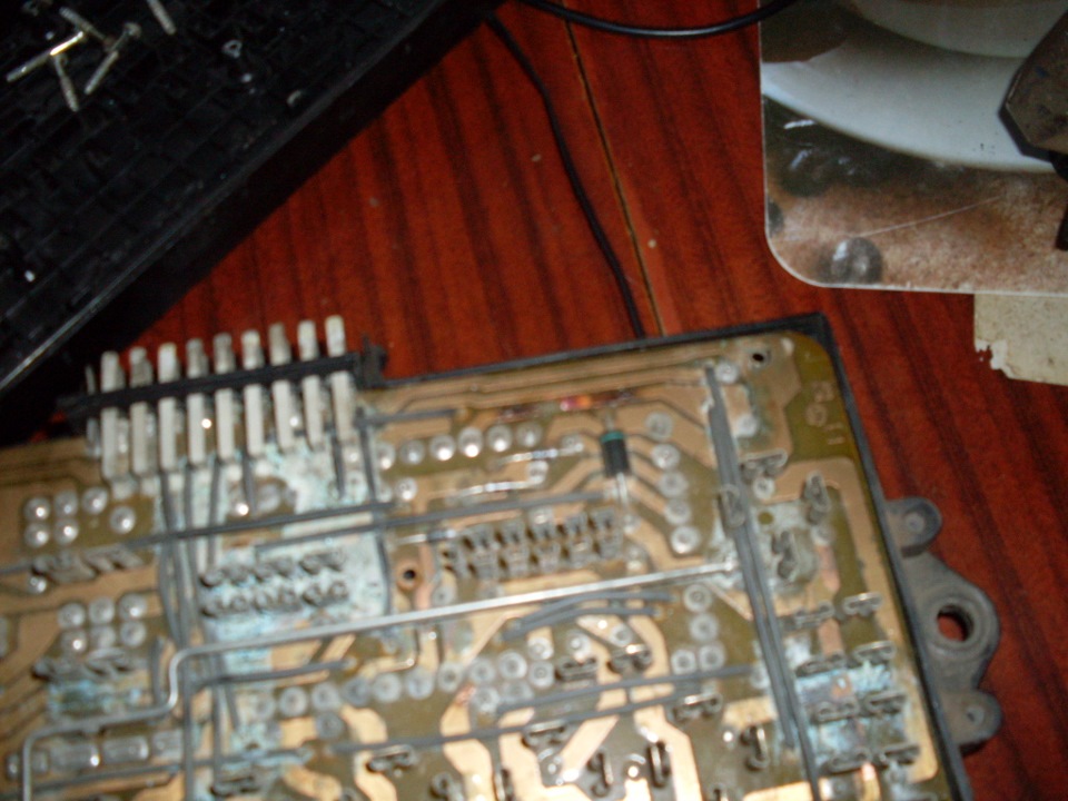

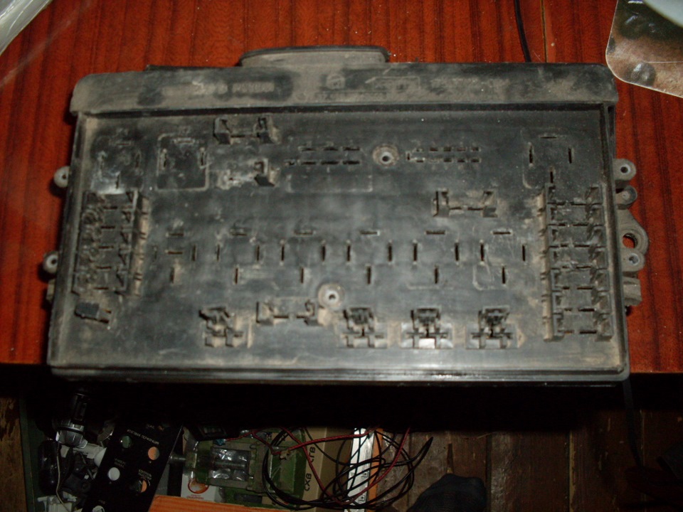

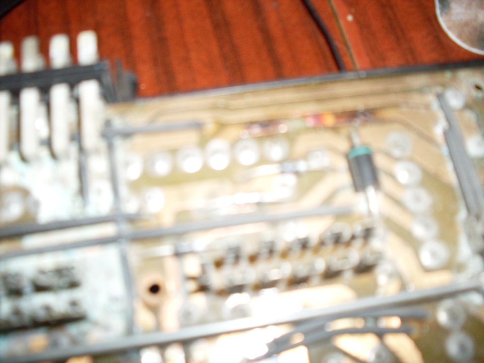

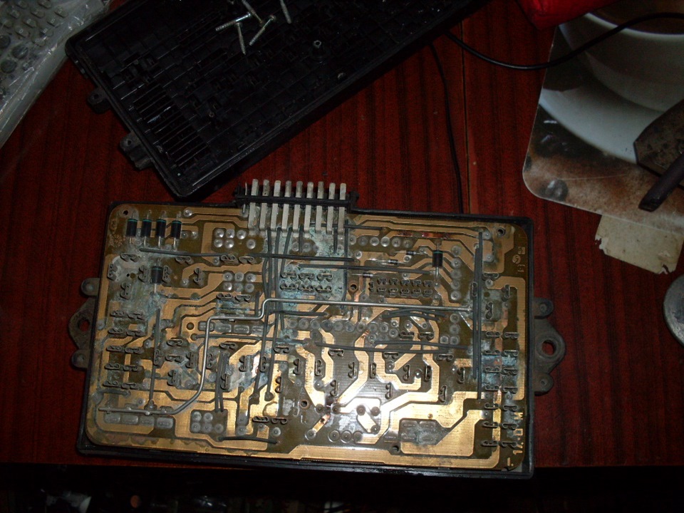

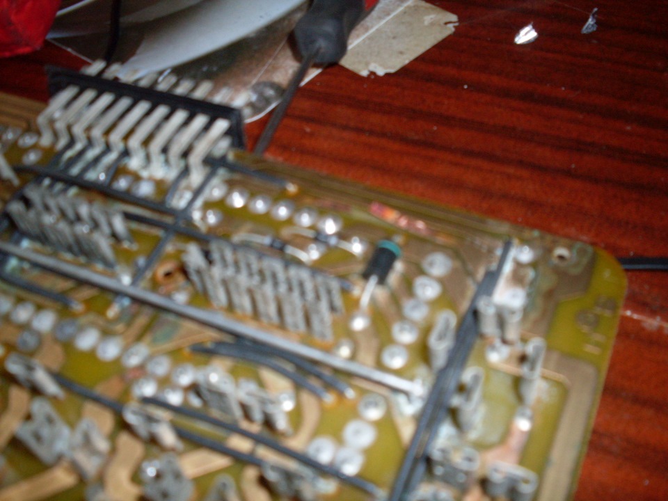

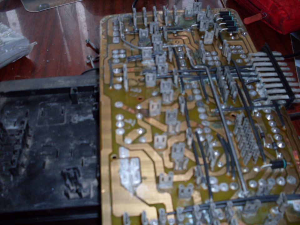

нашел на авито обьявление о продаже блока предохранителей от2109-2114 ! съездил договорился за 550руб и купил! продавец утверждал что на той машине на которой он стоял все работало! но я его на всякий случай перед установкой разобрал и обнаружил две перегоревшие дорожки ! промыл плату ацетоном т.к не нашел спирт! спаял дорожки!собрал и поставил!
все фишки совпали ! все работает!
но единственное но ! нужно будет при установке такого чя собрать через рэле цепь включения вентилятора!
это не сложно! правда мне это не понадобилось т.к у меня вентилятор включается от мозгов но я еще и от датчика соберу чтобы две цепи было !

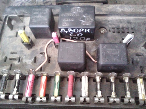

еще ньюансик! если нет рэле неисправности ламп как в моем случае то нужно сделать перемычки между контактами 1-7-8, 9-10-11, 4-5 куда вставляется это реле!

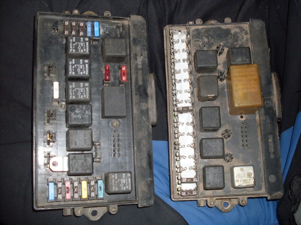

А то вчера купил, не прижал особого значения этой "3" в индексе, читал, что вс подходит, а теперь реле выводить надо.
Да не обязательно сгорят дорожки но эти блоки меняют ведь не просто так ! Они то от попадания воды умирают то в них где-то из-за ухудшения контактов начинают плавиться корпус то под предохранителями то под штеккерами! Я просто москвич делал как бы на всегда по этому делал что бы по максимуму!
Понятно, тогда может и разберу его для ревизии перед установкой, посмотрю, что там.
Если блок бу то можно разобрать и проверить нет ли окиси или отгорания дорожек где нибудь!

Лучше тогда усилю дорожки в блоке.

У меня тоже самое было, говорил что все работало, оказалась прогоревгая дорожка Карлсона.
