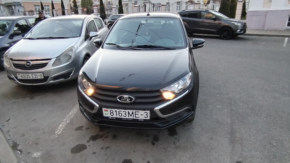

Всем привет, надеюсь те кто наткнулась на данный пост задумались о покупке Granta с салона. Надеюсь мой опыт будет полезным для кого то. Я приобрёл в апреле 25 Granta, машина 25 года, самая бомж комплектация в которой ничего вообще не было кроме электроусилителя и кондея. Хорошо что запаску положили с пластиковым домкратом, спасибо. Преступим, с завода машина выезжает на кривых штампах с кривой камовской резиной, без развала схождения, с гудящей рейкой, с бьющими по птицам фарами. Мужики выезжая с салона, едьте сразу на трассу и даёте сотку и смотрите как ведёт себя машина есть ли вибрация и тянет ли её в сторону, ночью обязательно проверяйте фары, днем не видно и не понятно, и на следующий день возращаете машину в диллер что бы вам меняли колеса, делали развал, регулировка ли фары, забьёт на все, тогда будут минус покрышки, будет вести в сторону, будет вибрация, будете слепить других. Искренне желаю всем избежать таких казусов, но а я буду разбираться, потому что 600 км проехав по городу я ничерта не заметил, а как выехал на трассу ох как заметил, и да я не мог вернуться и разбираться с вопросом, я уезжал в Москву по работе, как вернулся сейчас буду разбираться, но времени у меня не много, а так как это диллер у них космическая очередь и запись только через месяц, надеюсь я добьюсь своего, а вам желаю не сталкиваться с таким, внимательно относиться к покупке у диллера, потому что везде есть раздолбаи которые клали на всех и на все, всем удачи!

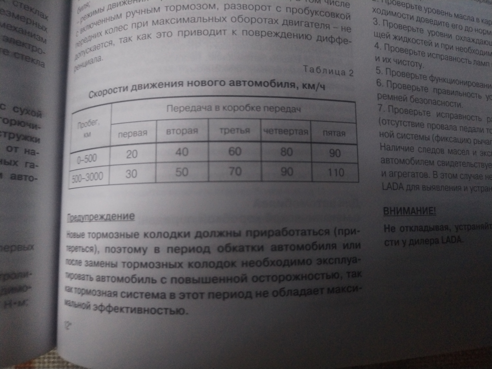

Есть обкатка — «давать сотку на трассе» без обкатки плохо для двигателя. Так что советы из разряда — послушай и сделай наоборот. Гарантия 3 года или 100 тыс км, куда вы всё спешите?

Руль поворачиваешь и рейка шумит как будто там смазки не достаточно, балансировать нечего потому что диски восьмеркой на стенде пляшут, и отдельно пляшет резина, развал делал, это все делалось на сервиса где нет очереди в месяц
Может опорные подшипники или электроусилитель, по-любому с рулевым не шутят, нужно ехать смотреть, а рейка даже в ноль без смазки на этих машинах не шумит, вот если без смазки и со ржавчиной тогда да скрежет есть. и не важно дешёвая машина или дорогая, если новая то и работать должна нормально.
