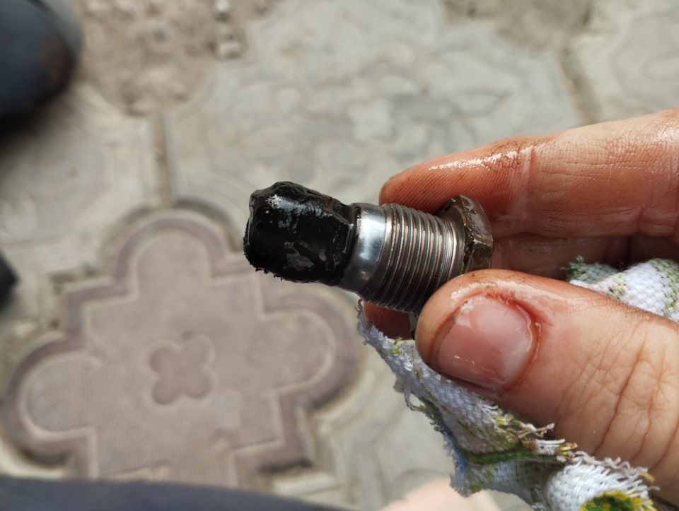

3. Откручиваем сливную пробку, на ней приличное количество продуктов износа (пробег 55000 км)
4. Сливаем масло, пока сливается (сольётся менее 4л), затем закручиваем пробку обратно
Масло слилось в меру темное, но не гуталин

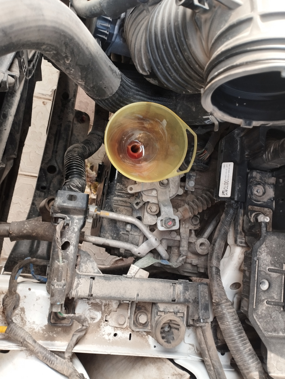

6. Снимаем корпус воздушного фильтра для удобства, и откручиваем заливное отверстие
7. Ставим воронку и неспеша заливаем всю канистру 4л (обязательно заливаем чуть больше, чем слили)
Некоторые заливают масло шприцем через контрольную пробку, ссылаясь на долгий залив через заливное отверстие, но по мне и так нормально и шприц не нужен и под машиной лежать не надо))
Затем закручиваем пробку и ставим на место корпус фильтра.

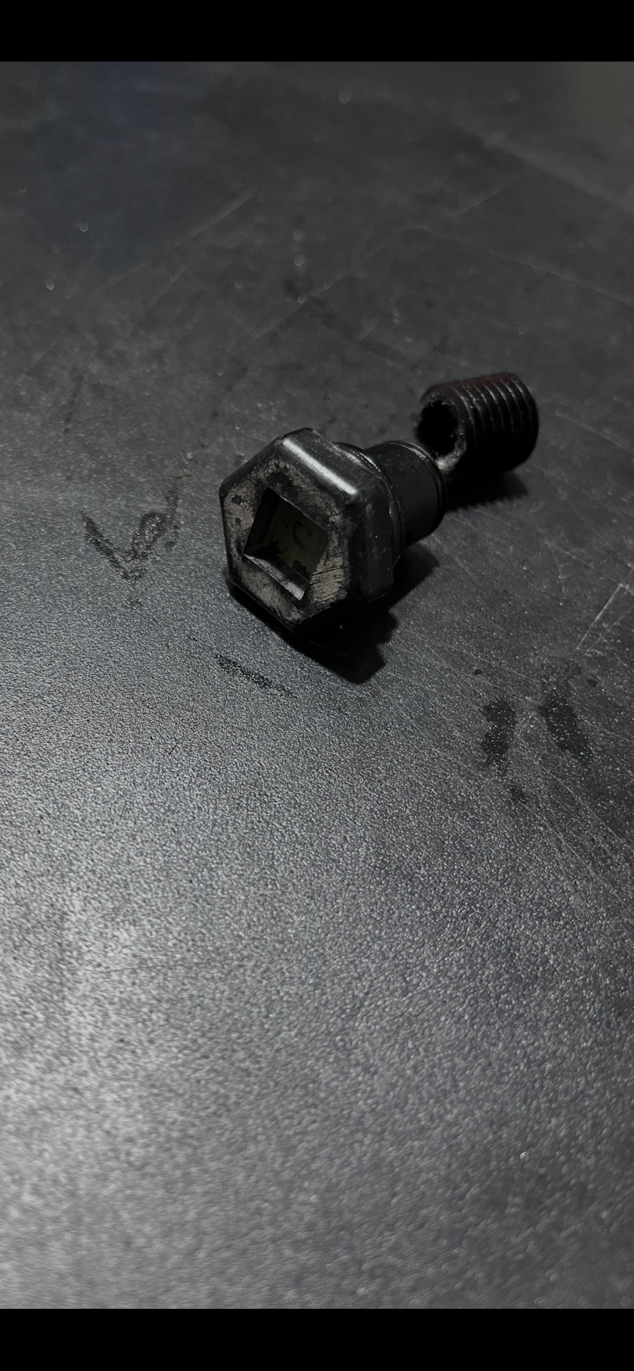

Как открутить контрольную пробку боюсь сломать
Усики надо поддевать кверху плоской отвёрткой и одновременно за квадрат крутить против часовой стрелки
badjohnvlz
Ее можно просто руками открутить. У нее принцип как у защелки.
Спасибо а то страшно было сломать, пришлось сколько слил столько и залил
Главное под ней прокладку криво не поставить.
