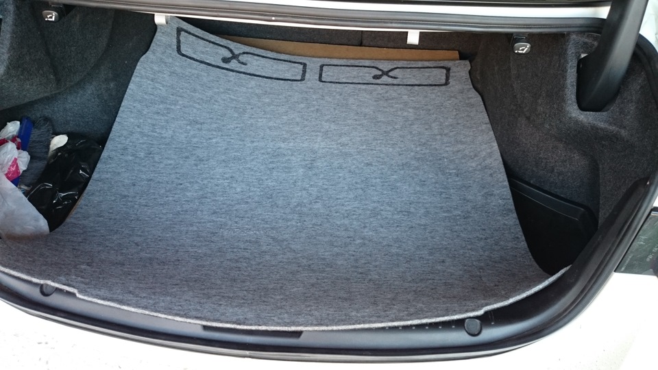

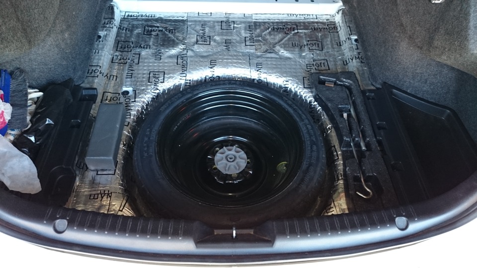

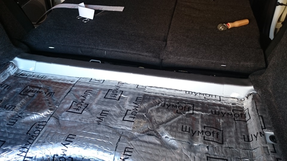

Версия 1.0 прошла тестирование в ходе который были выявлены некоторые недочеты
Версия 1.1 -изменена конструкция -устранен скрип пенопласта (использованы другие материалы) -пол ближе к сиденьям не подымается вверх, теперь он ровный -добавлен органайзер для баллонного ключа (для остального в проекте)

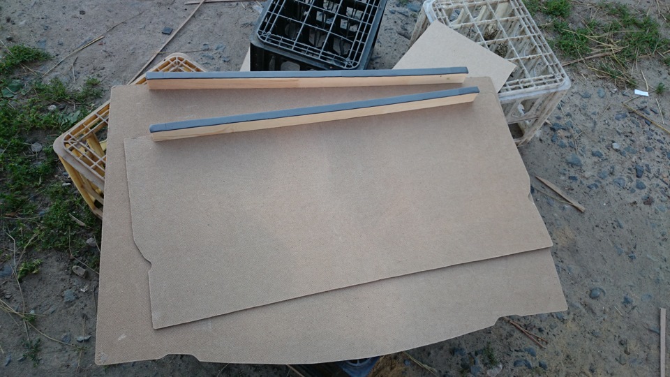

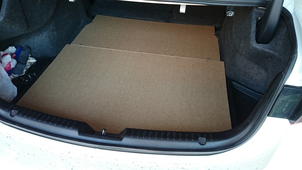

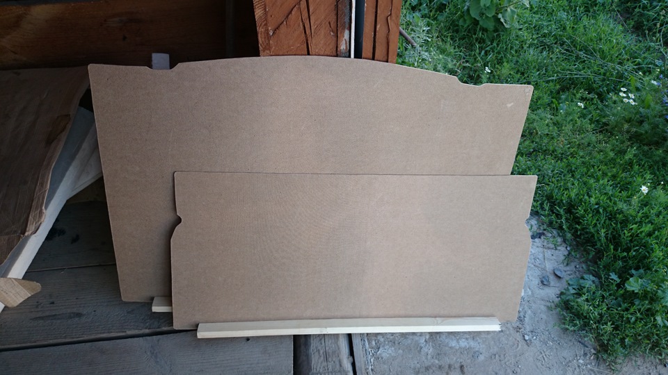

Из фанеры вырезал пол. На стыке прибил по деревянной планке. Острые углы обработал напильником (для избежания повреждения виброизоляции)
Сплен на деревянных планках

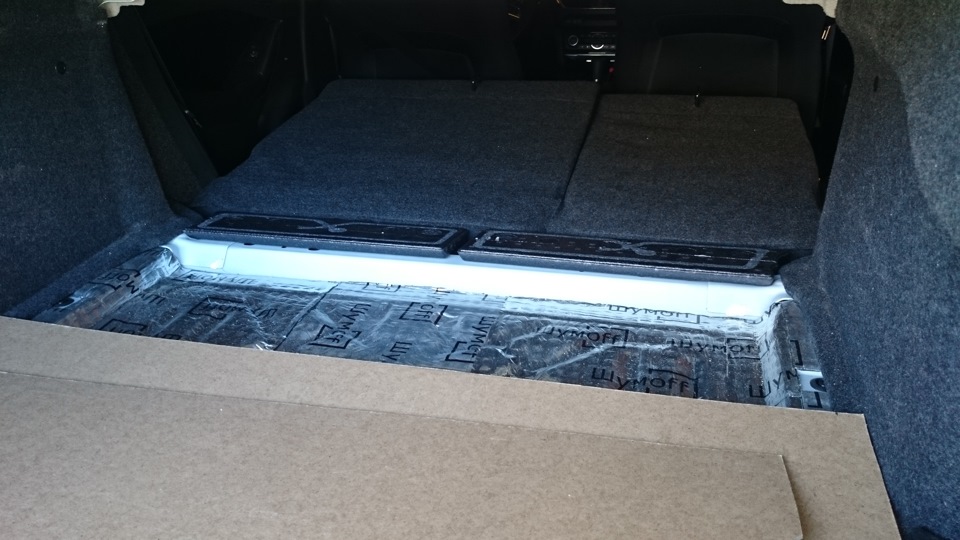

Пенопластовые фиговины между сиденьями и багажником пришлось выкинуть. Из за них пол начинает идти вверх
С пенопластовыми фиговинами
Сплен на металл
Ровный пол
Слева брусок из Пеноплэкса, обклеенный спленом. Чтобы не ерзал посадил на двусторонний скотч. Справа подогнанный по уровню штатный пенопласт с баллонным ключом
по высоте так же как и впервой версии с пенопластом (5 см). у спинок только больше места стало. на счет фанеры, наверное это и есть оргалит. с одной стороны ламинированная, с другой шершавая. похожей фигней задние стенки шкафов прибивают, только там потоньше

Много выиграл по высоте? и че то на финеру не похоже на оргалит больше… мож так конечно по фото кажется))))
да оргалит это)
