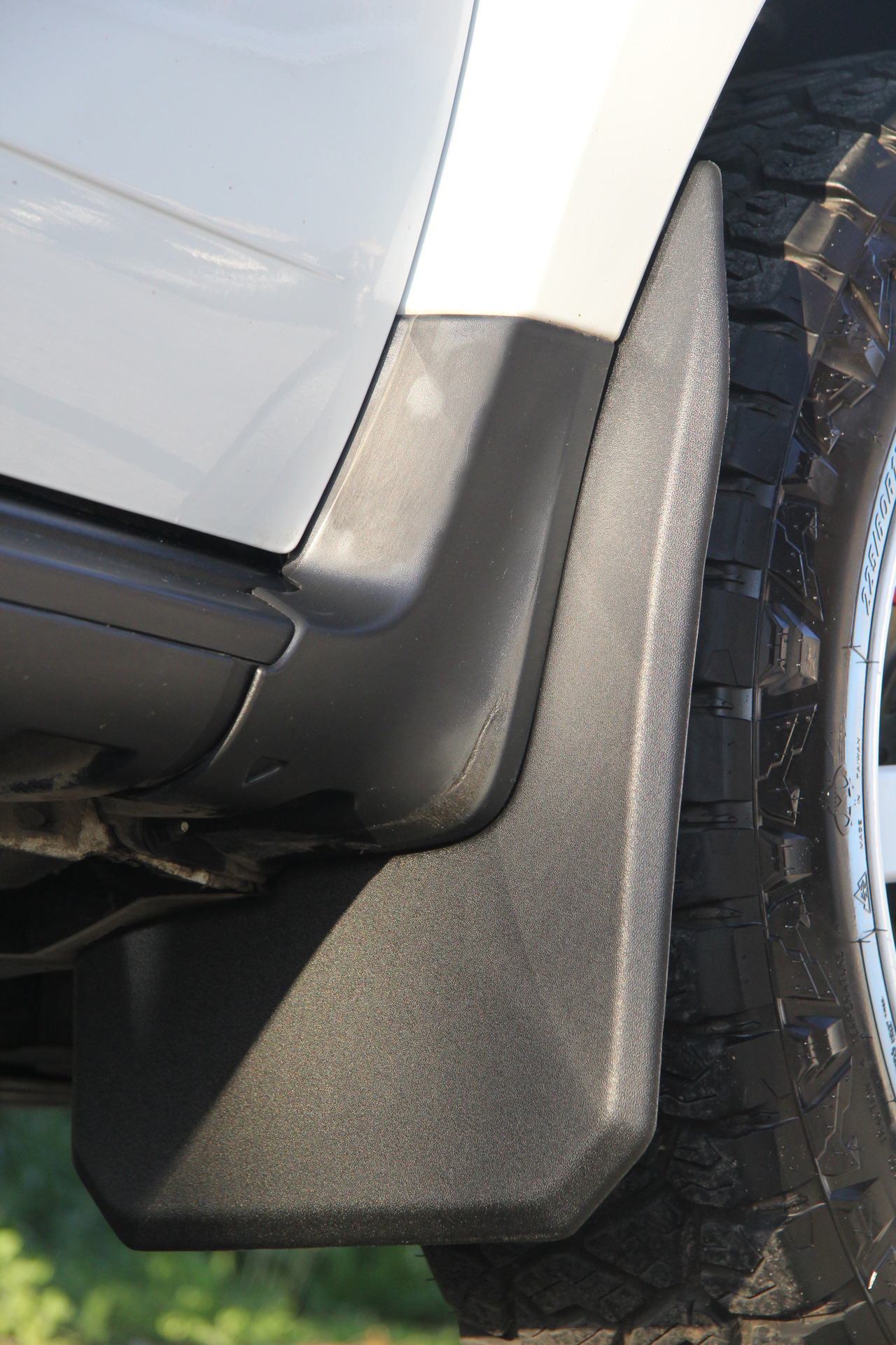

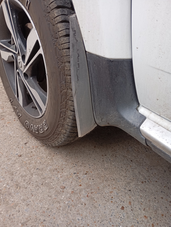

После того как пересел на дастер заметил что пачкаетсяон ну уж очень хорошо. Иногда даже кажется что это ему самому нравится, видимо имя обязывает. Даже до установки бОльших колес брызговики не справлялись. Страшно подумать что испытывали люди ехавшие за мной. Ведь задние брызговики не справлялись от слова совсем, полукруглые, маленькие — в общем не актуальные. В обем занялся темой, заодно решил и передние элементы доработать (щитки переднего бампера). При разработке и макетировании накладок на арки (расширителями их трудно назвать, так как вылет всего 10мм) учел их совместную установку. Т.е. сами брызговики устанавливаются на штатные места родным крепежом и совместно с накладками на арки. Получились на 2см шире и выше стока. Задние пока в процессе, т.к. математика вышла кривой, приходится переделывать ручками. Добавятся надписи. Материал брызговиков выполнен на основе ПНД+ТЭП, что придаёт им оптимальную эластичность и сохраняет форму. В общем пока все в процессе.

Увеличенные брызговик в таком исполнение плачевно для авто . Переезд ступенек машина будет получать удар через брызговик . А вот передние щитки я бы прикупил, если цена адекватная будет .
Чем больше коментариев, тем больше вижу что народ дастер использует по максимуму ))) для любителей жесткого бездорожья думаю ни один из брызговиков не подойдет. Получается что вариант использования мякгого листового материала с подвесом "цепями"(как во взрослом рамном оффроуде) был бы предпочтительнее.
Ну не то что бы по максимум но зимой когда проезд почистили, а парковку нет вот здесь длинный брызговики начинают мешать . Да и где колея зимой . Это из личного опыты в городе .
Увеличенные брызговики при движением назад в грязи или снегу закусывается колесом и отрывается. У некоторых даже с крылом 😁 сам оторвал уже 3 комплекта Гардовских.
зимой и протетстим, в говнах нет возможности протестить пока

После 😁
Ужыс

Тогда есть смысл рассмотреть вариант передних щитков с увеличением не вниз, а вверх)
По факту, увеличенные брызговики от Дастер-Гард не очень эффективны, т.к. в верхней части рано закругляются и часть грязи через верх продолжает закидывать бока кузова.
Причëм, это всë на штатной резине.
они так и сделаны, почти на 5см вверх, + 1 крепление в районе арки
с Гардовскими сравните, на сколько выше их?
Те тоже на 1 крепление выше штатных, и этого мало))
выше делать уже нет смысла, так как на листе не уместится 4ре брызговика, что увеличит себестоимость х2, буду пробовать и тестить
Как показала практика большинства пользователей увеличенных п/брызговиков Дастер-Гард, длинные вниз опасны тем, что их затягивает под колесо при движении задним ходом, и при этом вырывает крыло к которому прикручен брызговик.
Рекомендую на Д2 почитать отзывы по подобным ситуациям.
Как один из давних пользователей ув.брызговиков от Д-Г, я поделился опытом и своими выводами.
Лично я буду смотреть в сторону изделий именно с ув.верхом))
Удачи вам, и поиска оптимальных и полезных решений !)
Спасибо учтем, если что внесем изменения в оснастку

Да, отрывает легко. Нужно обязательно цепи ставить.
или подрезАть снизу))
