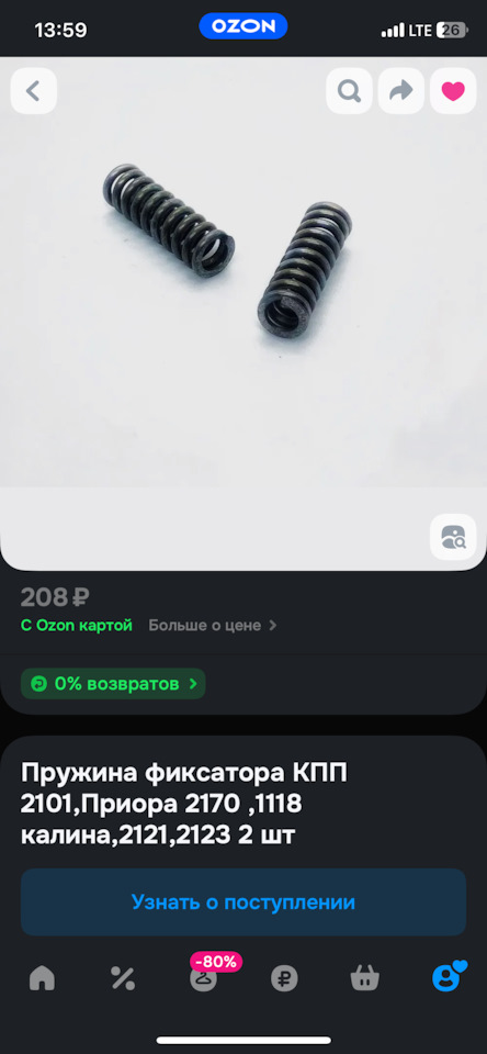

1/3 отрезал, большую часть поставил, смотри по усилию
Понял, спасибо. А я заказал наоборот стяжную пружину…
Тоже поставил пружинки в суппорта, тишина и покой)
Какие именно поставил? Перекоса нет?
Посадил на герметик
а можно по подробнее про пружины)
Вот такой принцип, на других площадках не искал.
