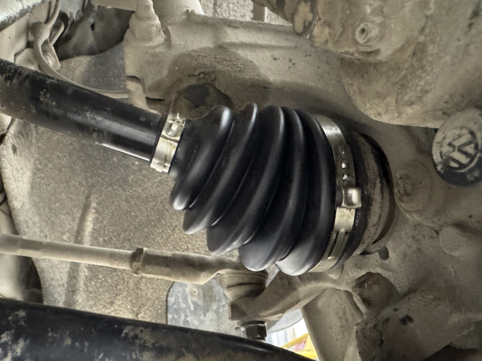

Всем здравствуйте, как-то будучи на подъемнике обнаружил порвавшийся пыльник наружной гранаты. Недолго думая заказываю новый пыльник из всех вариантов, было проще и выгоднее купить оригинальный пыльник в полном наборе, который обошелся мне в 1856 руб. Номер 6R0498203.

В воскресенье (то есть сегодня) хватаю коллегу по работе и начинаю менять пыльник. Открутил колесо, открутил болт привода, если не ошибаюсь 24 многогранная голова, открутил наконечник 18 голова, открутил 3 гайки на шаровой, монтажной рычаг опустил, наконечник точечным ударом кувалдой выбил. Кулак на свободе, его в сторону. Теперь задача снять хомуты, один хомут отстегнул, второй отстегнул (новые будут). Накрутил болт привода, газовым ключом привод придерживал, а обратным молотком (кузовной инструмент) за болт зацепил и дернул, граната благополучно осталась в руках, а стопор на приводе. Ничего не вычищал, так как смазки было очень много и с порванным пыльником я ездил не долго. Собственно все вычистил, хомут на пыльник, пыльник на привод, гранату обратно забил, пыльник на гранату, специальным инструментом ваговские хомуты зажали. Обратная сборка. Пыльник новый на месте, 3400 на месте, карман греют.
