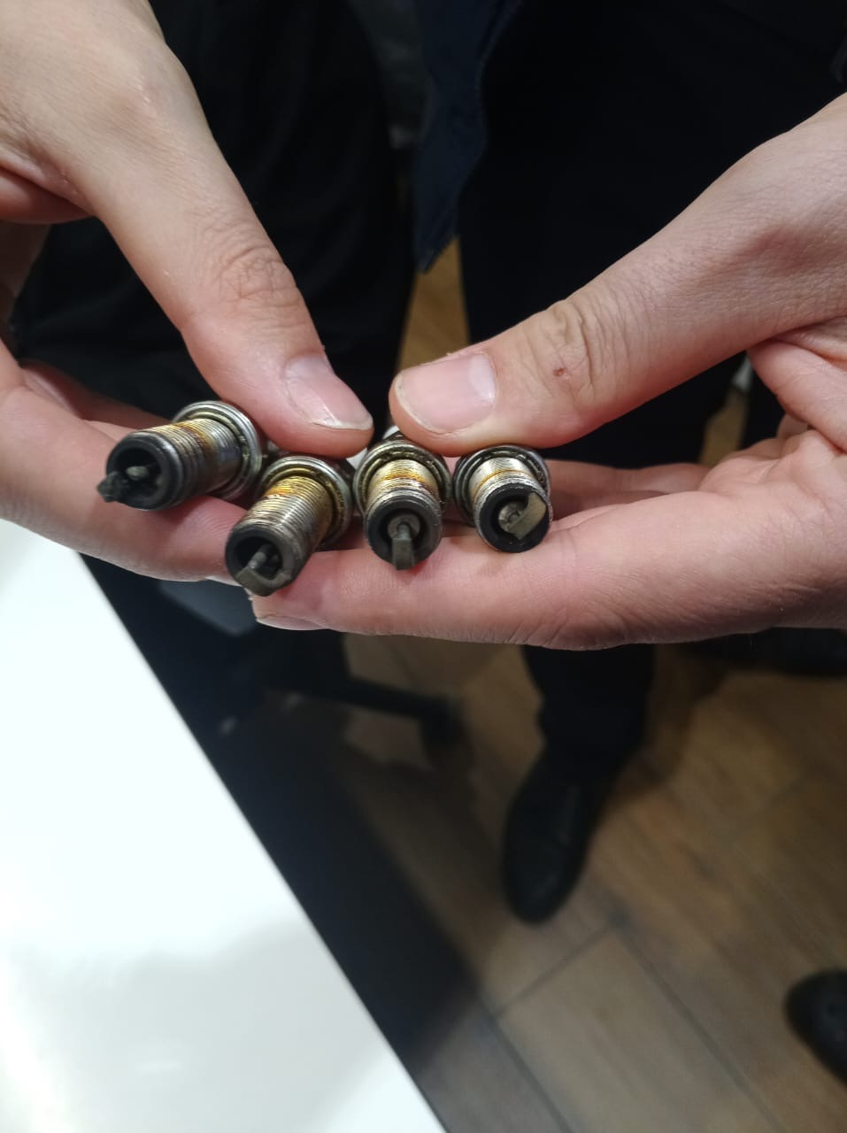

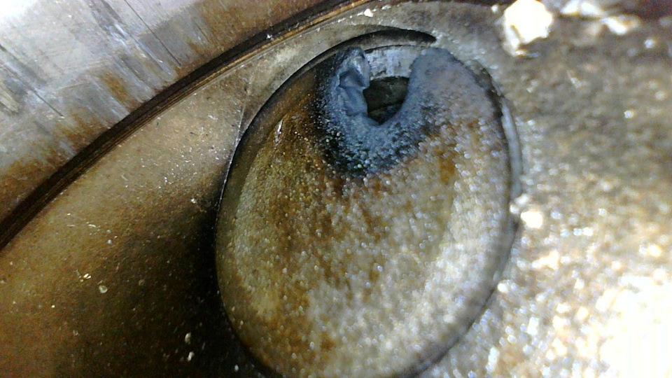

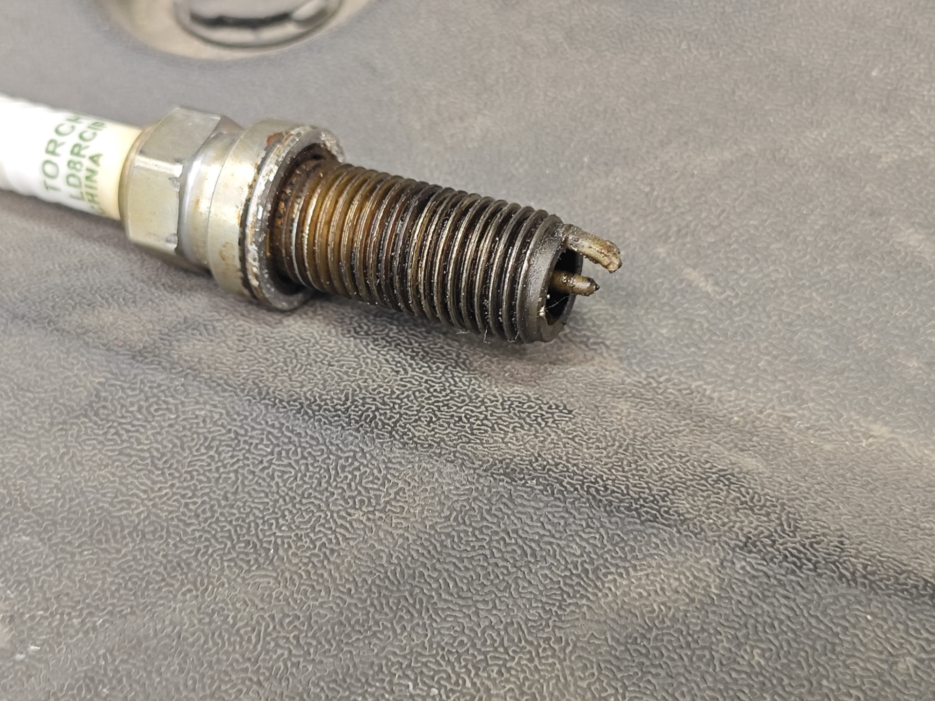

Утром у дилера подключили компьютер. Проблема была в третьем цилиндре. Выкрутили свечу.
Далее заглянули эндоскопом в цилиндр. Сильные повреждения на клапанах и стенках цилиндра, задиры. Сказать что я в шоке не сказать ничего…
Бензин всегда заливал Teboil 95+
Ждём окончания выходных после которого будет ответ из Москвы, запрос на который был отправлен дилером.
Свечи стояли родные, не менял.

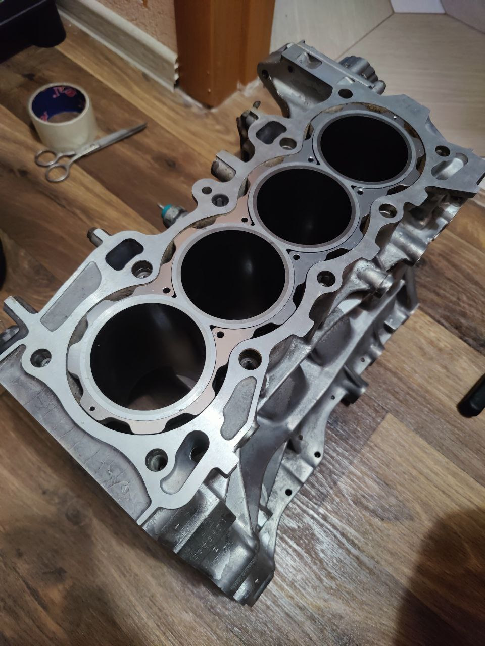

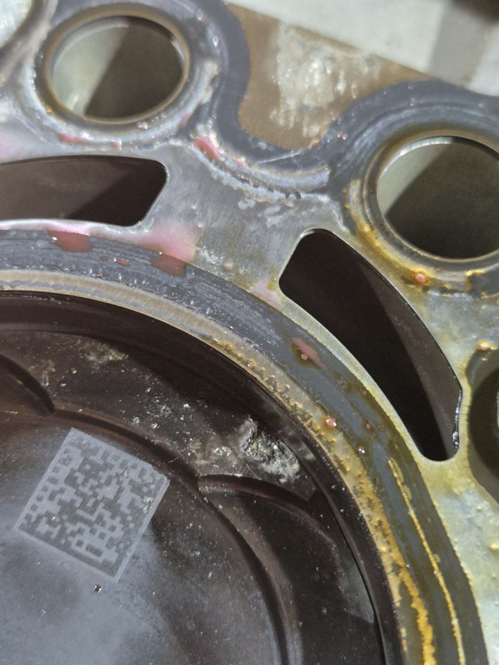

Дополнил фотографиями вскрытия двигателя.

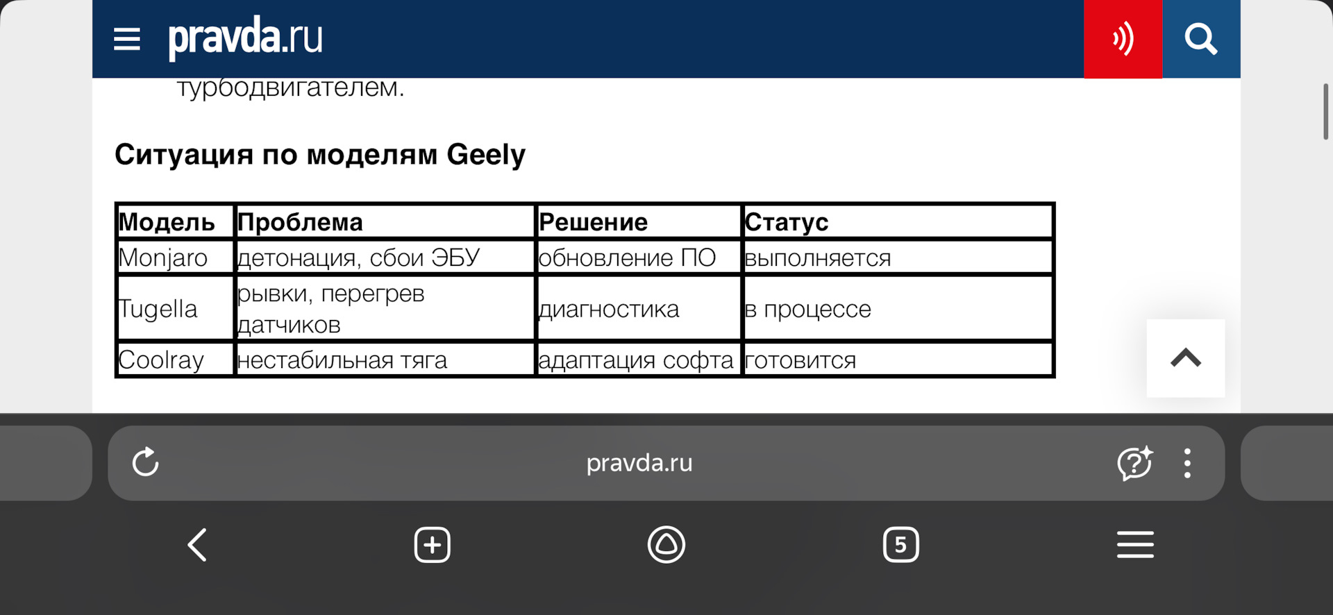

Похоже Geely нашли причину и сейчас начали массовый отзыв для перепрошивки ECM, со слов дилера прошивка устраняет проблему с выгоранием свечи из-за нашего топлива, причину в замене свечей на 40 тысячах тоже сказали из-за нашего топлива. Похоже что правят проблемы со смесеобразованием на нашем бензине. Интересно что будет с параллельными машинами, там тоже будут адаптировать под наши условия или будут сюрпризы для владельцев? Я уже не раз видел сообщения о заменах двигателей по причине разрушенных свечей, а так же о сильном загаживании камеры сгорания и клапанов
Это не мешает дилерам при возникновении аналогичных случаев включать дурака. Я уже 18 дней не могу получить письменный ответ на претензию об устранении недостатков. И конечно же это не поменяет мое мнение про джили, потому что я уверен что #geelygovno ))

Типичный прогар поршня при езде по трассе на говномоторе с силуминовым опендеком, который и в атмосферном варианте нагрузки плохо держит, а под турбиной — совсем плох. Зато блок льется из силумина в многоразовую форму и это дешево в производстве. А то, что верх цилиндров в воздухе болтается и силумин нагрузки плохо держит — не страшно, авось гарантию успеет отъездить. Можно попытаться вылечить установкой block guard в рубашку охлаждения для получения эрзац закрытой палубы. И другой поршневой с кольцами потолще, чтобы нормально уплотняли зазор и не давали поршню сильно перекладываться. Но от разъезжания геометрии уже снизу и проворота вкладышей это не защитит. Новый двигатель такой же как и старый, и с большой вероятностью его ждет такая же участь. Катайтесь по трассе помедленнее — чем больше скорость и буст, тем быстрее расплавится снова.
причем тут говномотор и поршень? На свече электрод отвалился!

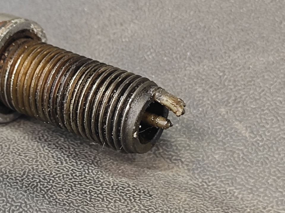

Типичная картина с повреждением свечи в проблемном цилиндре.
Но если двигатель был вскрыт и поршень целый — тогда это действительно что-то новое с разваливающимися свечами.
Отвалился электрод, размолотил клапан, сделал задиры на стенке цилиндра и улетел в катализатор. Там и лежал. Надо выложить фото. Дополню обязательно…
Может не электрод, а изолятор? Электрод на месте, нет только его куска (не по месту сварки). Это не он отвалился, это его расплавили или сломали. Картина повреждения свечи вполне типичная при прогаре, поэтому на неё и подумал. Ясно дело, что изолятор где-то валяется.
Фотки цилиндра бы увидеть.
Изолятор целый. Часть бокового электрода отвалилась. Фото выложу
В смысле целый? На фотке же его нет. Или он настолько утоплен, что не видно?
Ниже в комментариях, где про 77 тысяч пробега, на фото 2 свечи без изоляторов.
Видимо на изолятор я не обратил внимание, т.к. в взгляд бросился сразу на отсутствующую часть электрода…
Действительно, поршень цел. Нестандартная смерть.
Ну и следов детонации никаких, ожидаемо, нет (как писали в других комментариях).

Электроды свечей отгорают при прогаре поршня. Там на стенке цилиндра явные повреждения, правда не видно целиком — есть ли там намазанный алюминий или нет. При прогаре клапана цилиндр не должен повреждаться. Здесь и прогар нетипичный по форме. Если поплавило поршень, попавший расплав алюминия мог не давать клапану закрываться и новые порции смеси как автоген прожигали неплотно закрытый клапан на каждом рабочем ходе.
Форма прогара несколько нетипичная для попавшего под клапан куска люминия к слову если такое случается что под клапан что либо попало компрессия моментом падает двиг троить начинает это не растянутый во времени процесс. Попадалось забавное стружка и кусочки алюминия во впуске после развала цилиндра, после ремонта мотора коллектор впускной чёт забыли помыть вот после сборки все работало до момента нажатия на газ после троение, сняли ГБЦ мелкие чешуйки алюминиевые в зоне контакта клапана и седла. Если такое на ходу случится не заметить это нельзя, отрубает цилиндр тут же отсутствие компрессии. Прогореть там клапану по времени шансов не будет.
И при прогаре поршня тоже сразу компрессия падает. Но электрод свечи расплавить успевает. Может и клапан успеть, не вижу противоречия.
Поршень же не в секунду прогорает, а попавший под клапан кусок алюминия это практически мгновенный процесс. Условно сквозная дыра в камеру сгорания. Компрессии нет цилиндр тут же вышел из работы. Когда там ему что то плавить.
Конечно. Он постепенно плавится. И в один момент пропадает компрессия, когда водитель и замечает, что что-то не так. За это время успевает сгореть электрод. Сначала все думают, что просто электрода на свече нет и надо свечу поменять. А потом уже только видят, что в цилиндре произошло.
Ну вот, а незакрытый клапан из-за попавшего туда куска чего либо, это единомоментное действо.

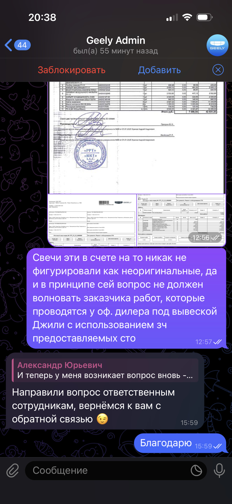

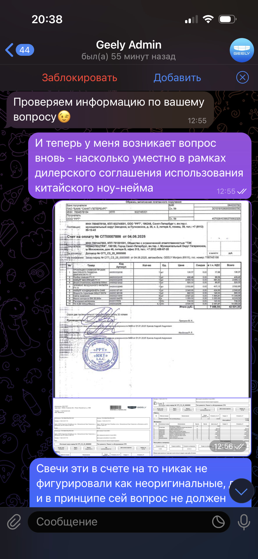

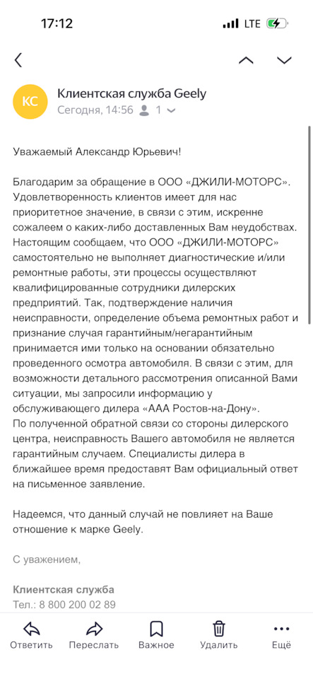

Ну вот и продолжение истории — ответ импортера: я не я и хата не моя, дилер хочет вас послать но пока не сочинил почему. Дальше будет независимая экспертиза и возврат поделки взад продавцу
Свечи родные? С покупки автомобиля меняли?
Свечи менял од на то-4, на 70ткм после то-7 у меня появились рывки при движении на постоянной скорости, на 73.5ткм я приехал к дилеру, который сказал братан как раз отзывная по твоим проблемам, хотя в заказ-наряде было указано пропуски зажигания и неравномерная работа двигателя. Свечи никто смотреть не стал, перешили есм и дали пня. Через 3.5ткм двигатель вышел из чата
Офигеть конечно… Просто слов нет.
Oleeeg36
Краткие тезисы все то пройдены у од, но идете вы со своими свечами к тому од, кто под вывеской джили поставил неоригинал, по какой причине они вышли из строя мы не скажем )
То есть дилер поставил эти свечи?
Нет, неизвестный злоумышленник взломав сеть ОД коварно закупил на их склад неоригинальные свечи, после чего переодевших сначала мастером-приемщиком, выписал их в качестве расходных материалов на мою машину, а потом, уже переодевшись слесарем коварной внедрил их в автомобиль. Возможно это была банда Петрова и Баширова, но ОД и Джили тут явно ее виноваты
Очень интересно что они укажут в причине отказа. Дайте обратную связь тогда.

Фото бы свечей увидеть с боку.

Шейте ЕСМ быстрее ОДшники по отзывной.
