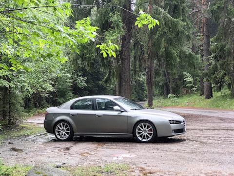

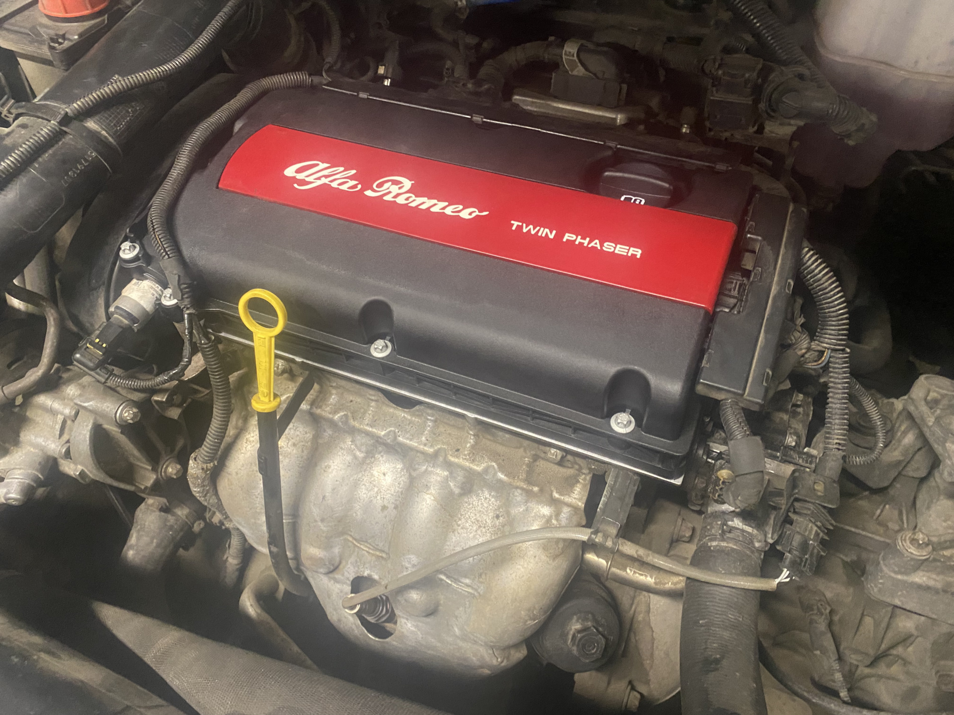

Машинка проехала 200 000, в связи с чем решил и себя и ее порадовать, закрыть несколько гештальтов.
1) наконец-то починил кондиционер, оказалось дело было просто в одном из проводов на реле давления фреона, который успешно сгнил. Перепиновка, замена проводов и все заработало! Целых два года понадобилось чтобы дойти до такой очевидной вещи.

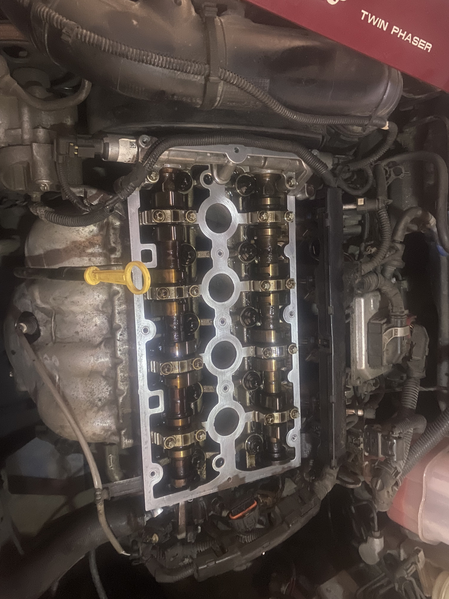

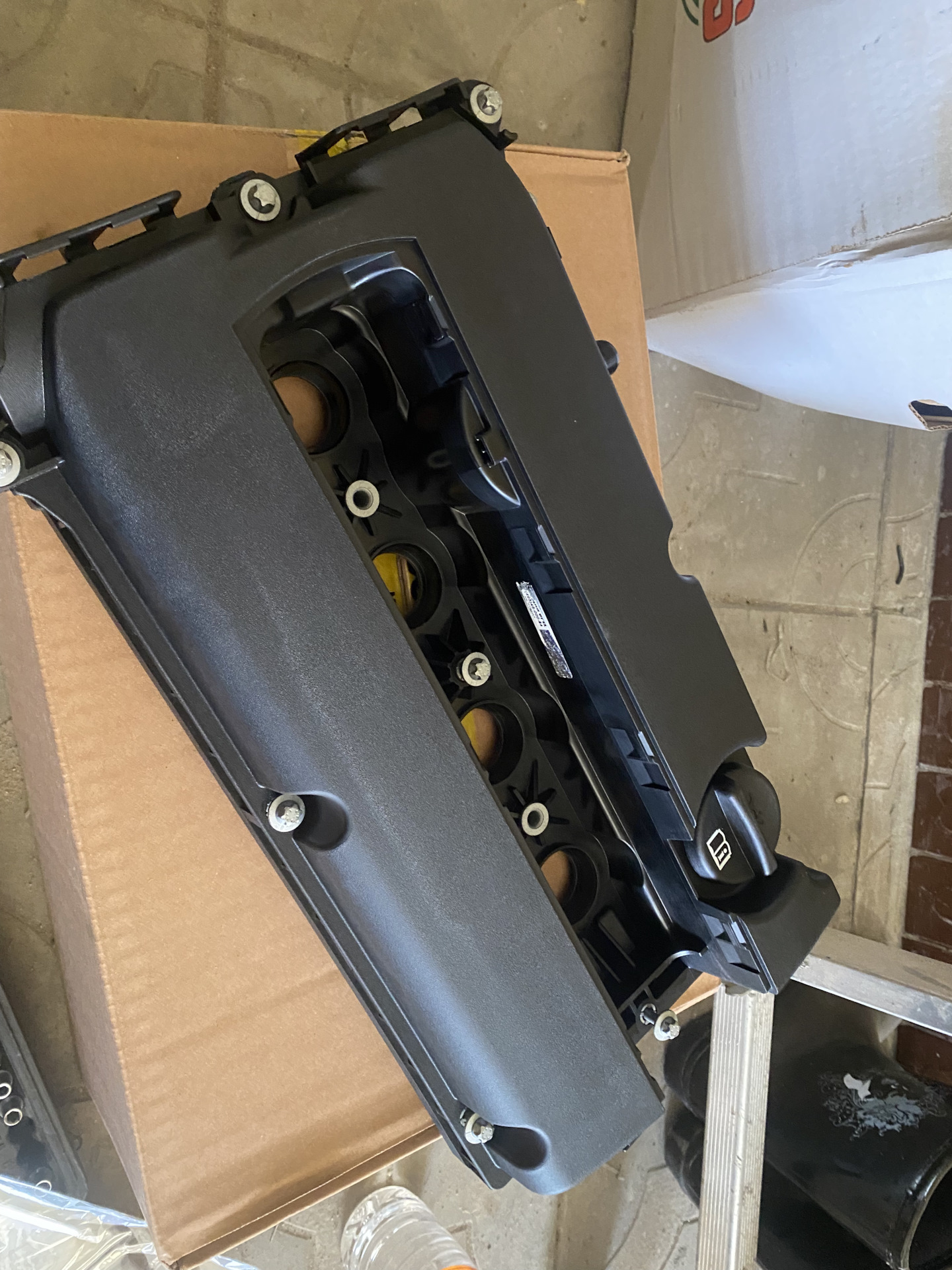

2) новая клапанная крышка. Обратил внимание, что в КВКГ было масло, да и сама крышка сильно сочилась маслом по контуру. Поэтому было решено ставить новую и оригинальную.
Цена вопроса 14000

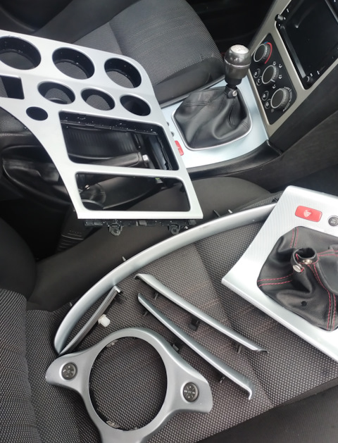

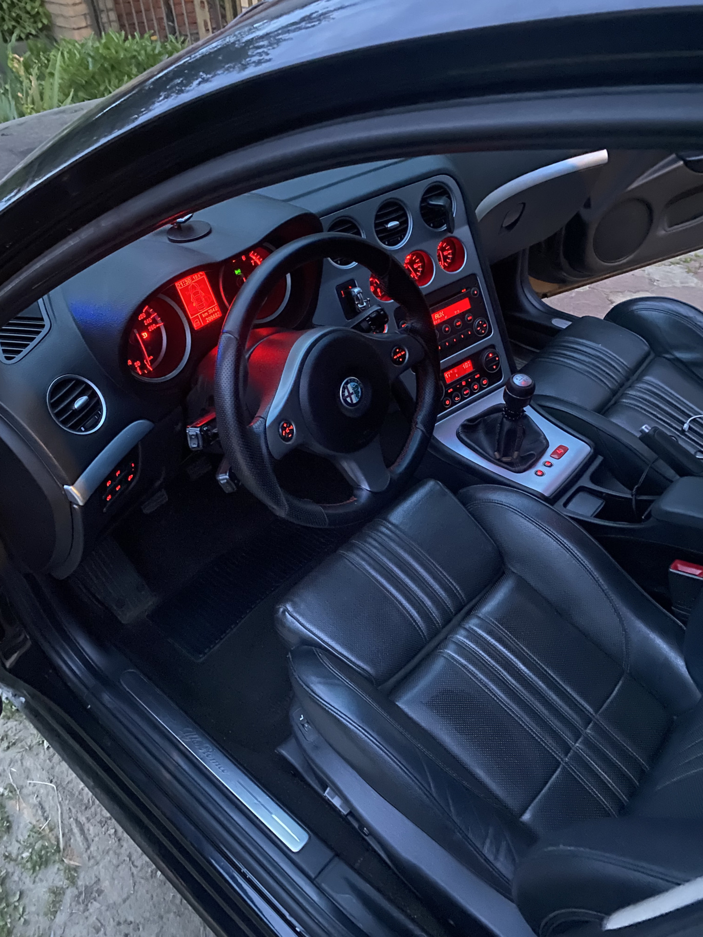

3) также поставил руль с Ti комплектации, уж больно давно я о нем мечтал. Теперь у меня точно самая спортивная версия 1.8 mpi…
Цена вопроса 25000
