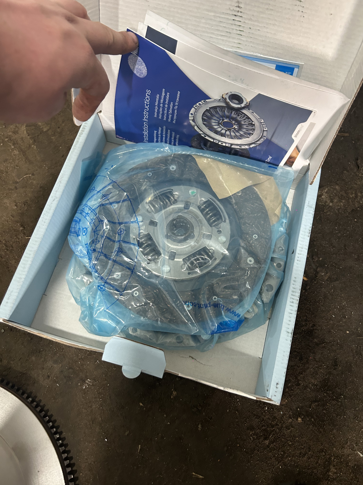

Комплект сцепления Blue Print ADW193024 — 6045₽

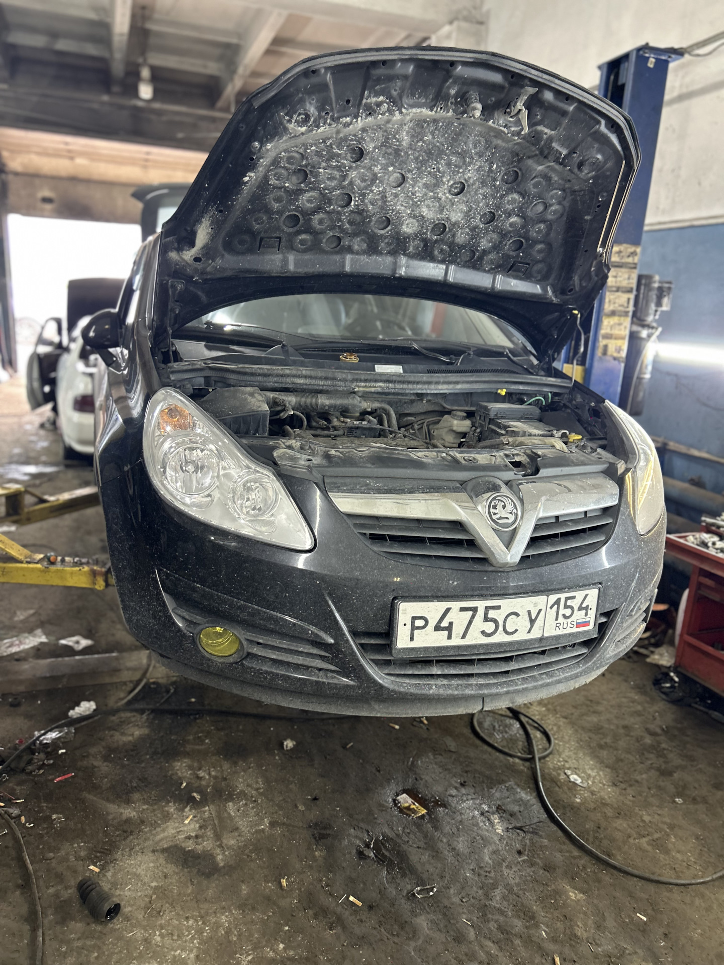

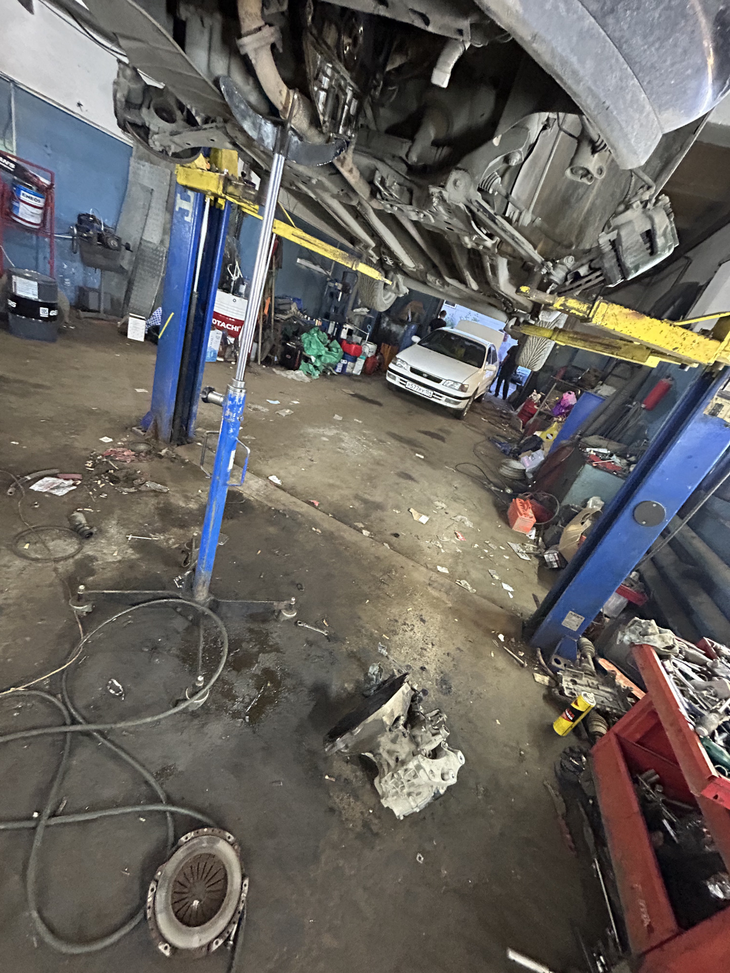

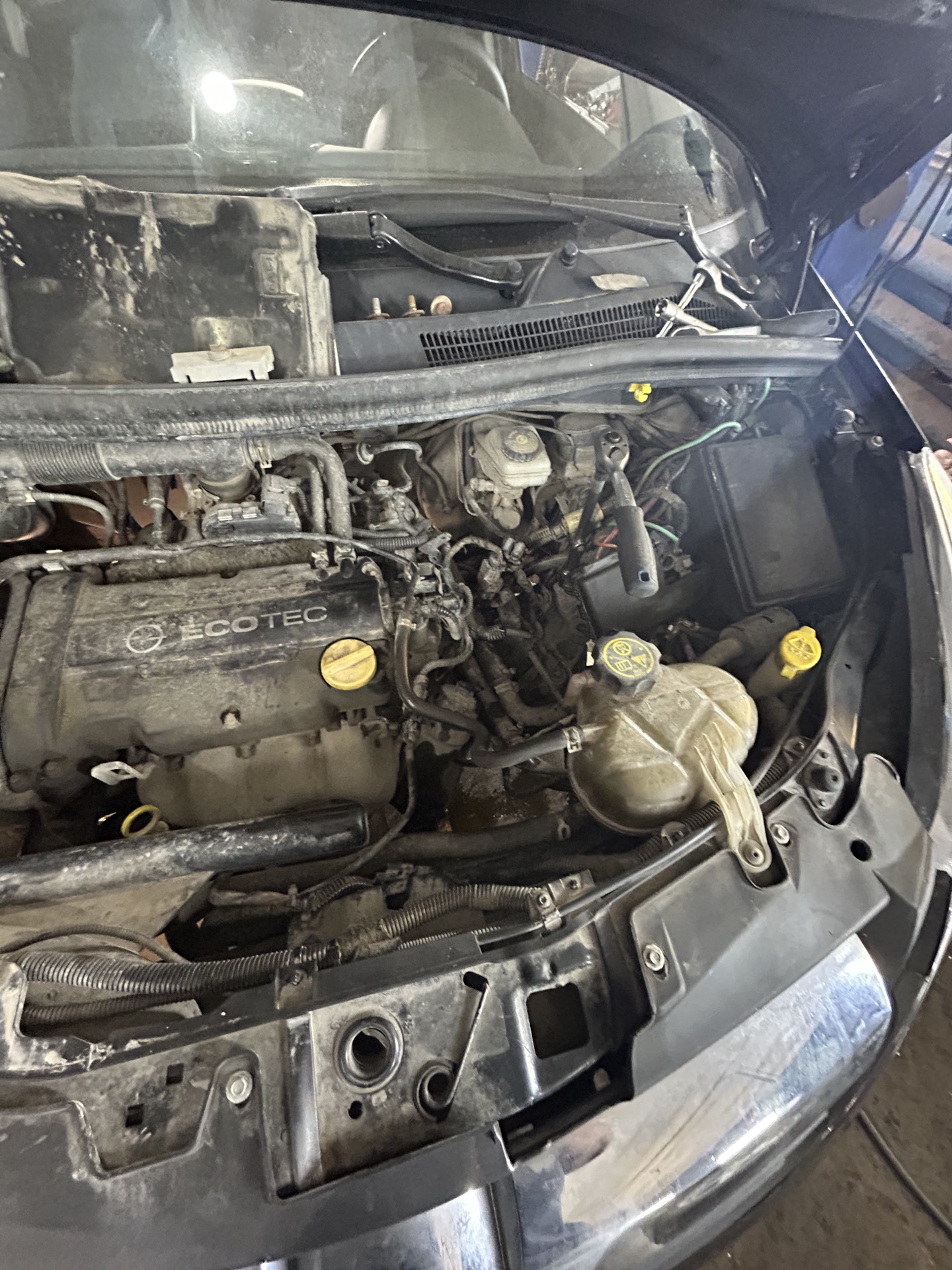

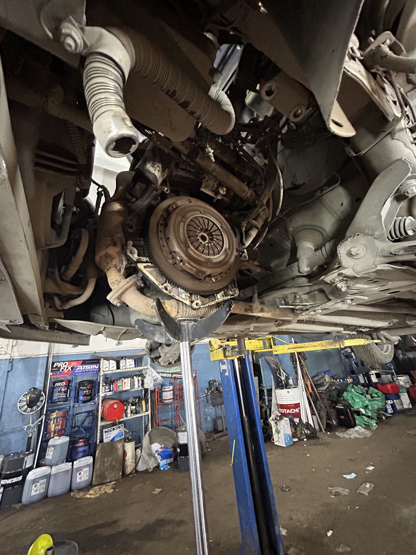

И так по замене машину на подъемник

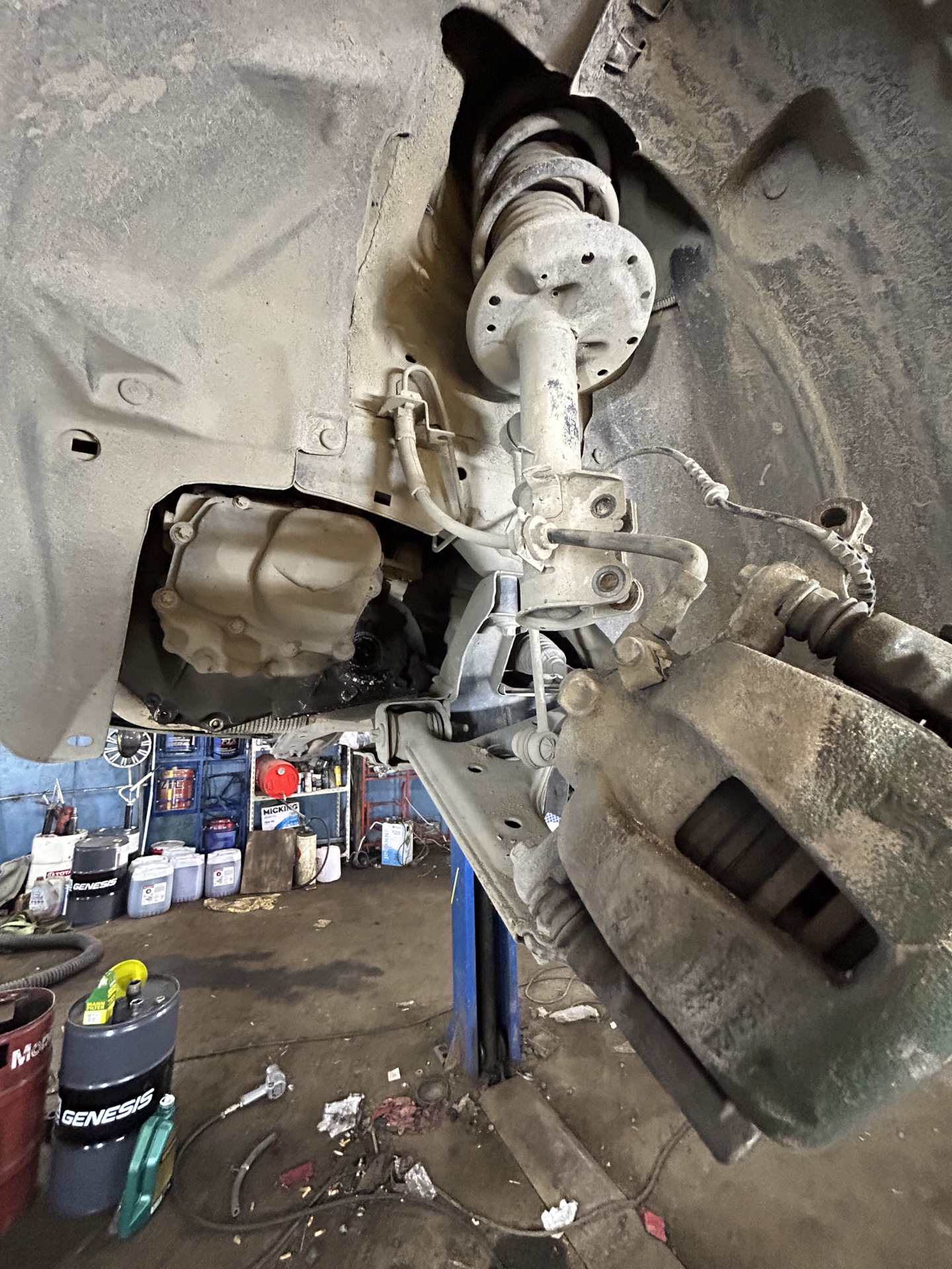

Снимаем колеса, откидываем стойки от ступиц, и вытаскиваем привода
Далее откручивание стартера и болты от коробки и от подушек, но я оставил 3 болта, один снизу на поддоне, один сверху у масленого стакана, так же оставил один болт на верхней подушке.
Чтобы коробка не упала на пол.
Так же не забываем что нужно снять аккумулятор и его площадку.
А самое главное не забываем про «Верталет»
И спустя Некоторое время коробка на земле.

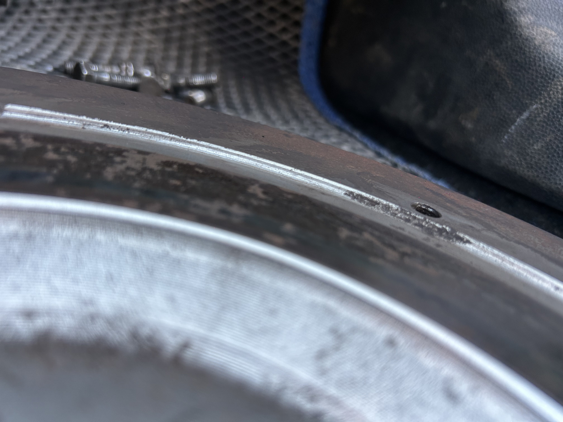

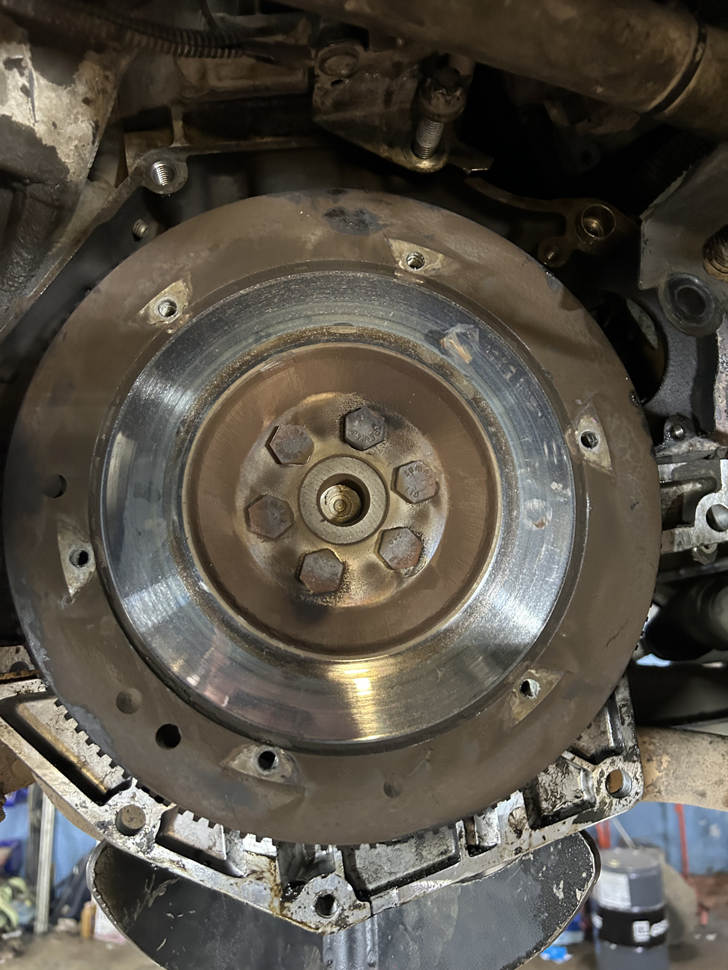

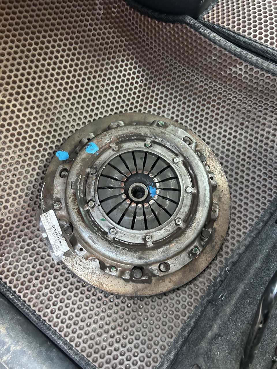

И так снимаем корзину и сцепление, а так же снимаем старый моховик, выдергиваем сальники приводов и коренной…

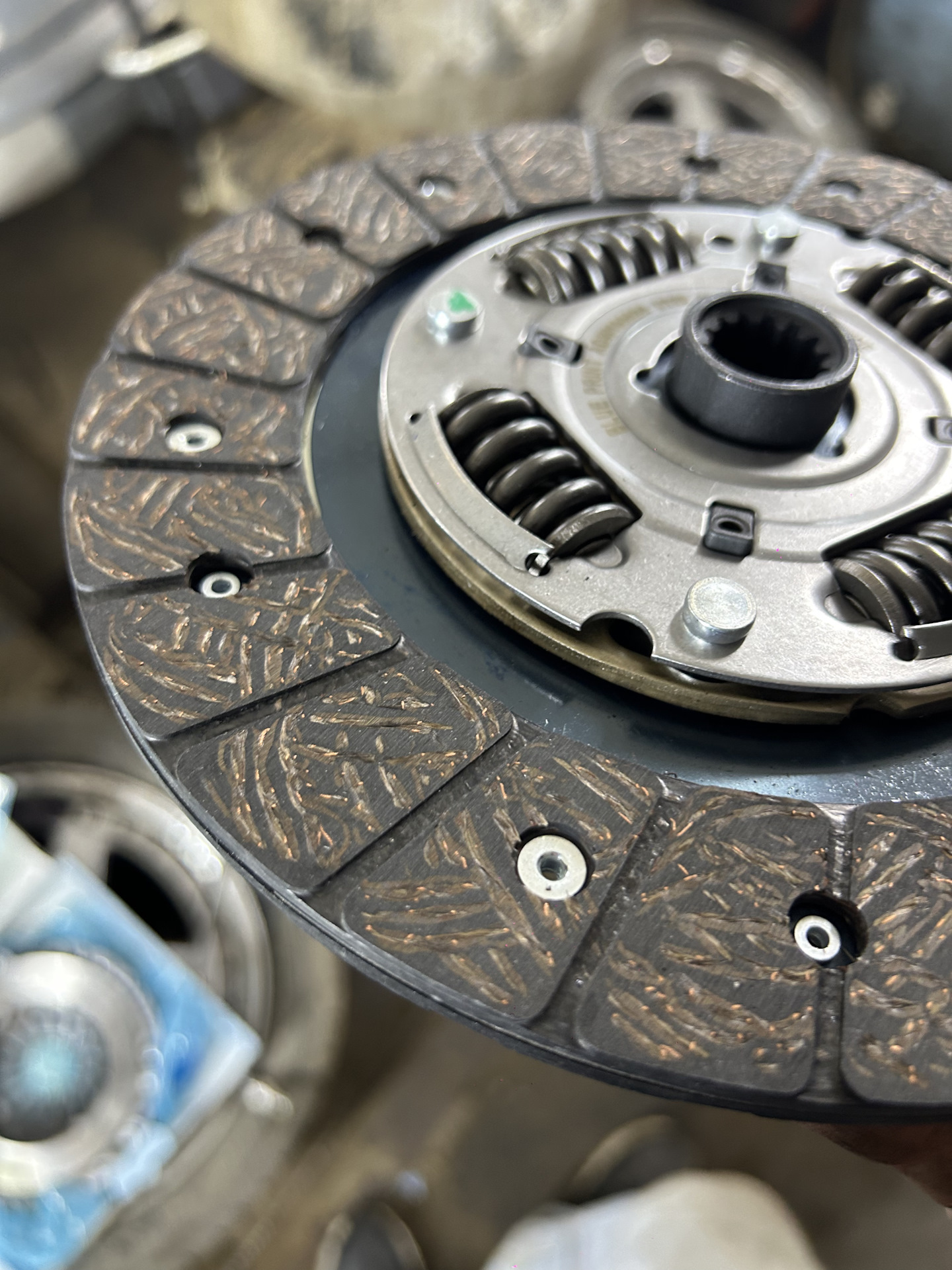

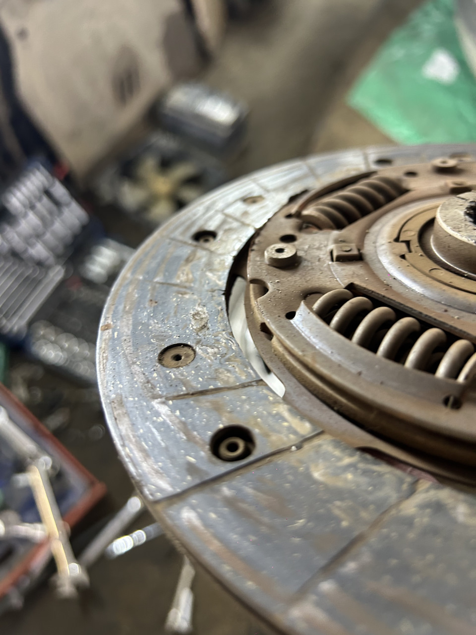

Далее сборка и сравнение того что стояло и в каком оно состоянии было.

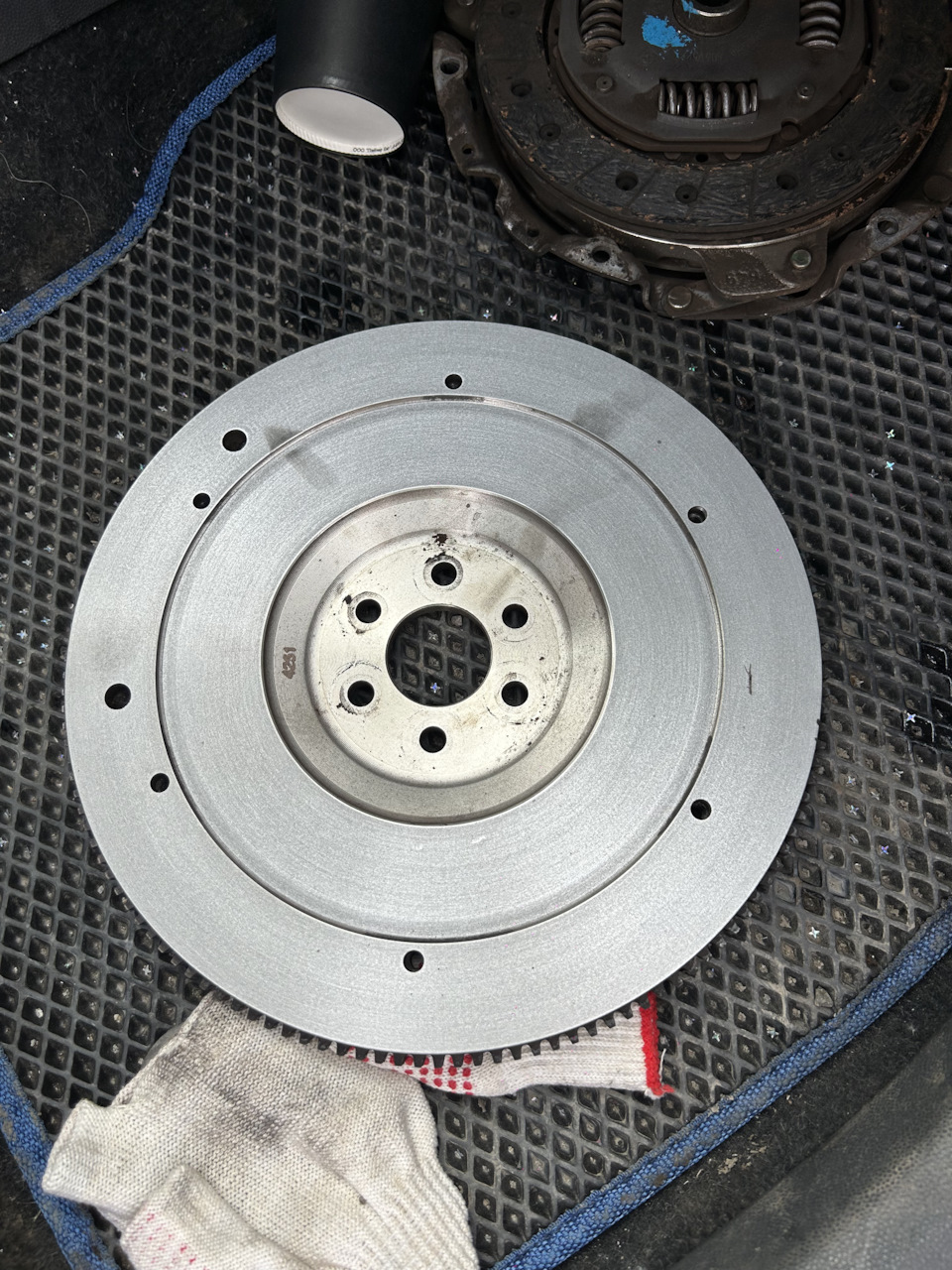

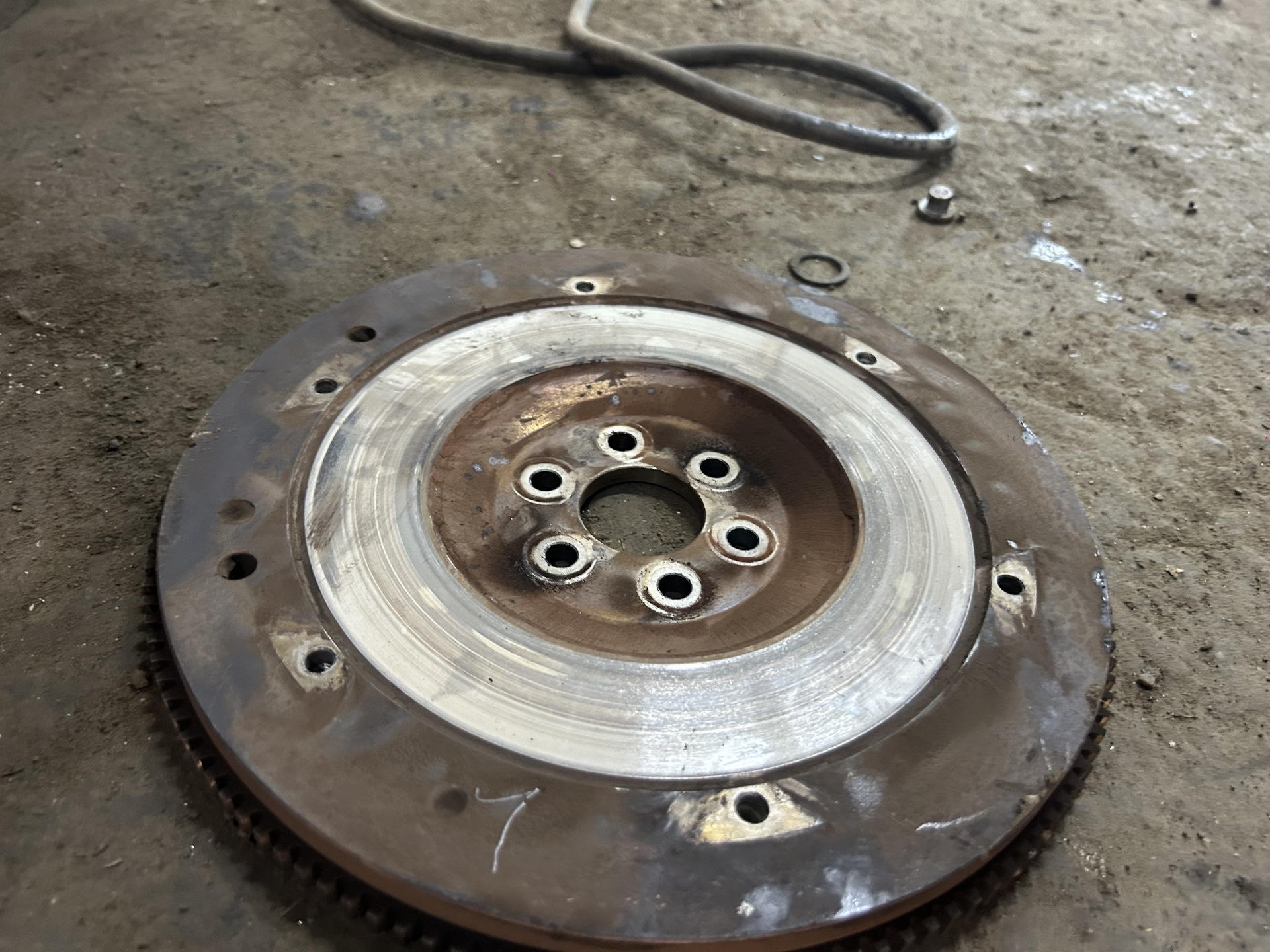

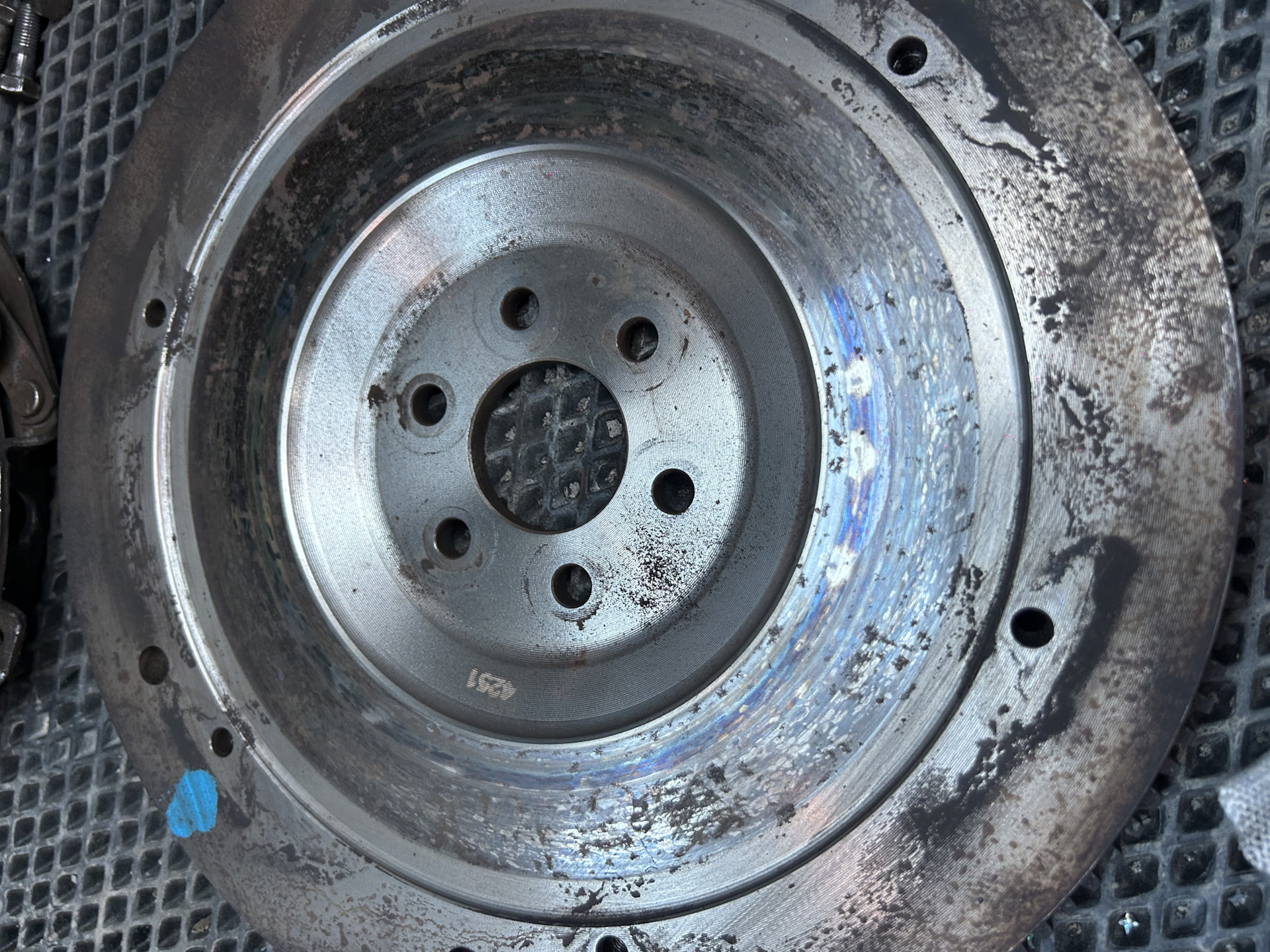

Маховик в состоянии не очень было как и само сцепление

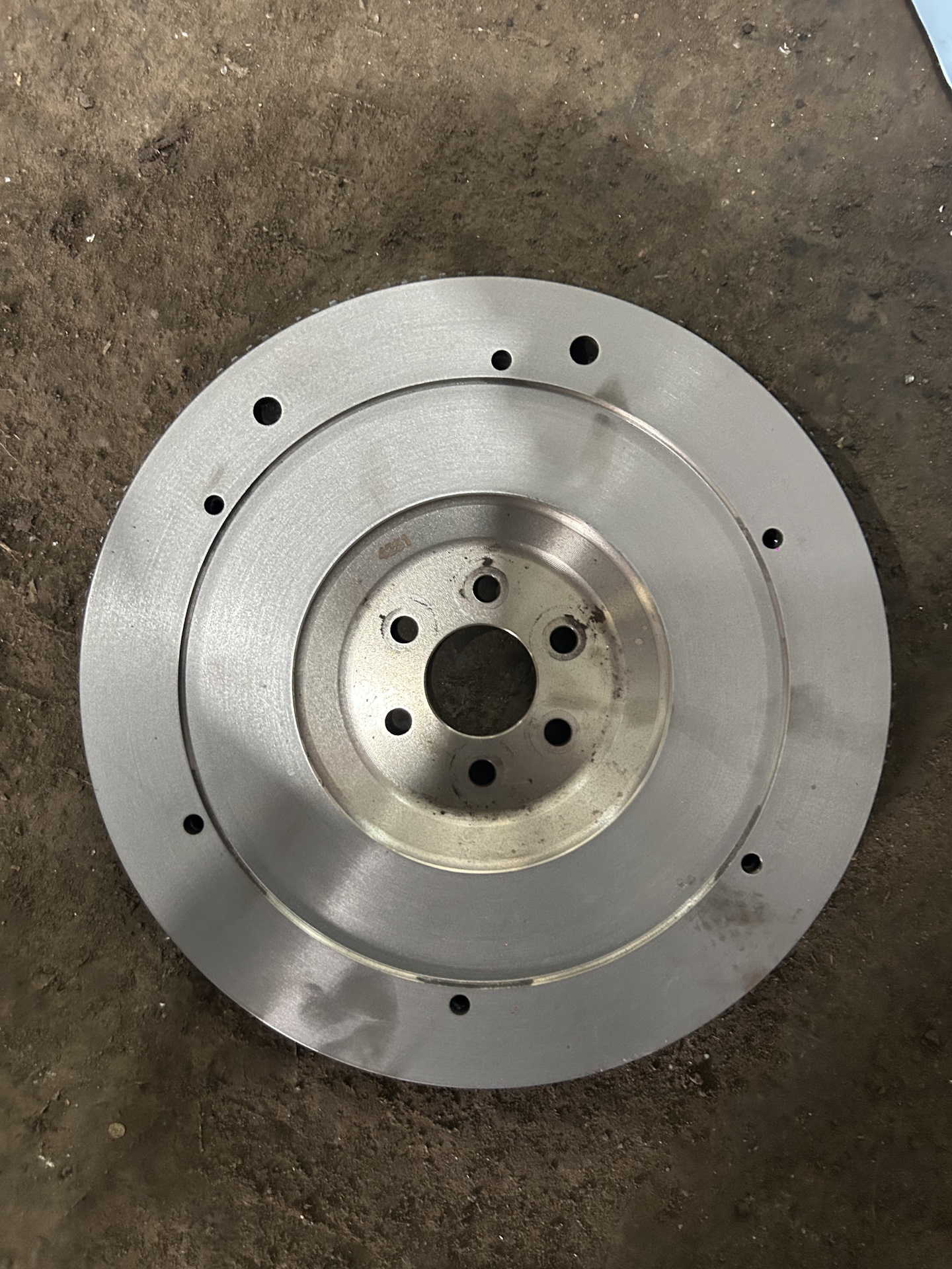

И так моховик который был куплен от Corsa C, был предварительно отдан на проточку

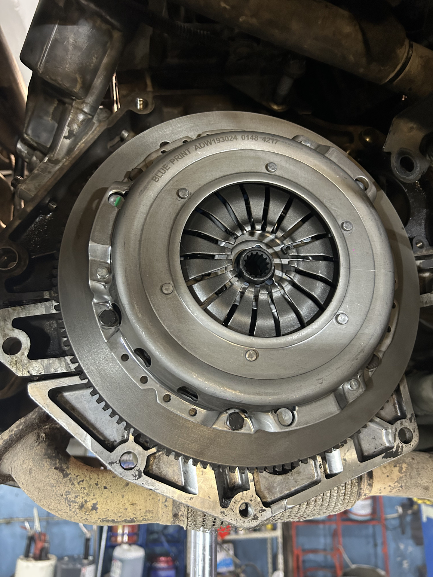

Новая сцепа

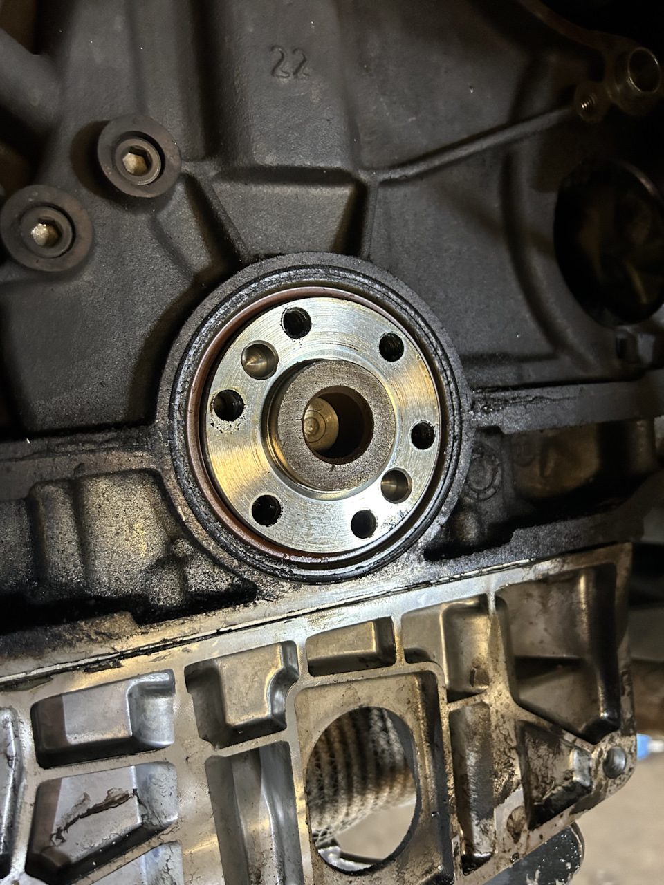

Ставим сальник, предварительно все помыв

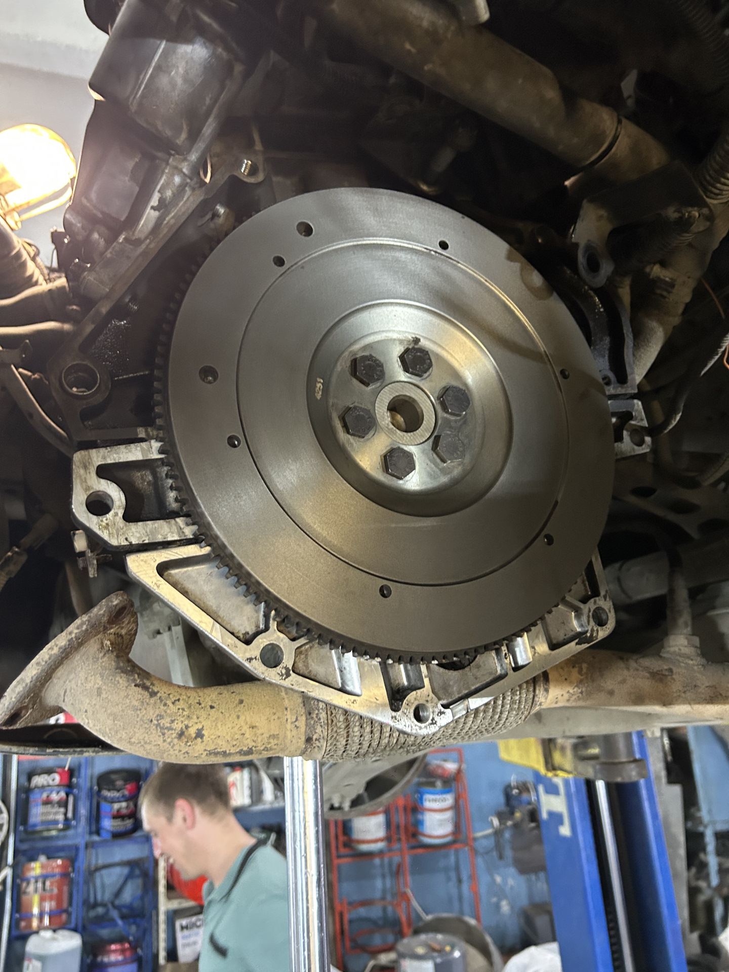

Маховик и комплект сцепления ставим на место
Сцепление центровал на глаза и по корзине, центровочника под рукой не оказалось) Скажу сразу, попал с первого раза, вал на коробке залетел как домой)

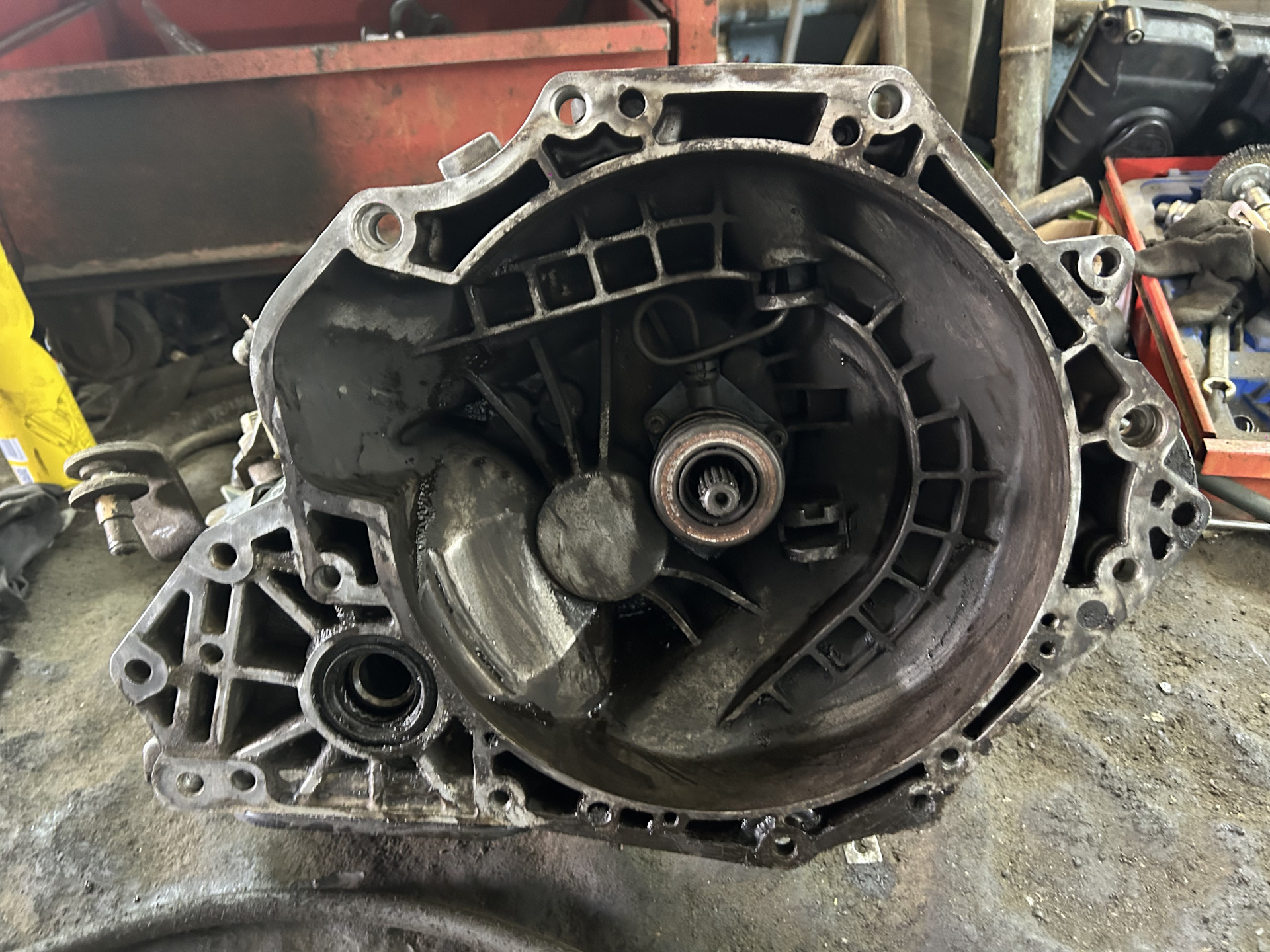

По коробке, после снятия была почищена, и промыта.
После всех процедур снимаем старый выжимной и ставим новый

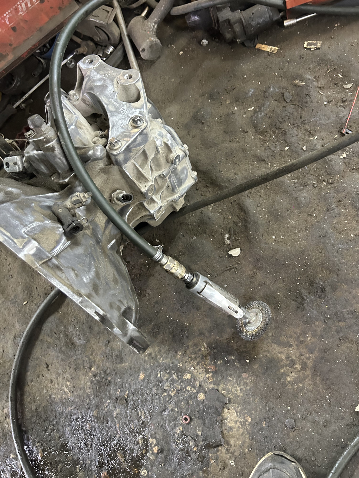

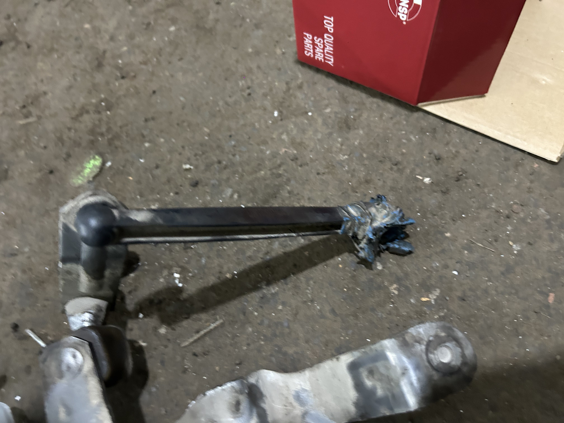

Ставил без верталета, так как с ним был большой сюрприз… почти весь верталет был на изоленте и проволоке.

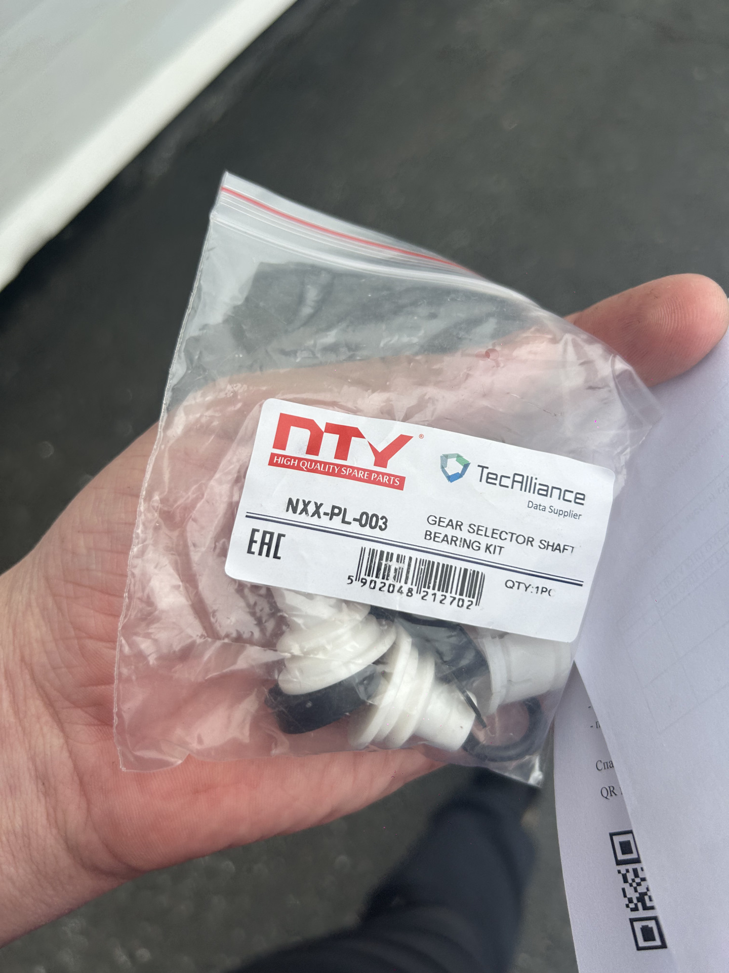

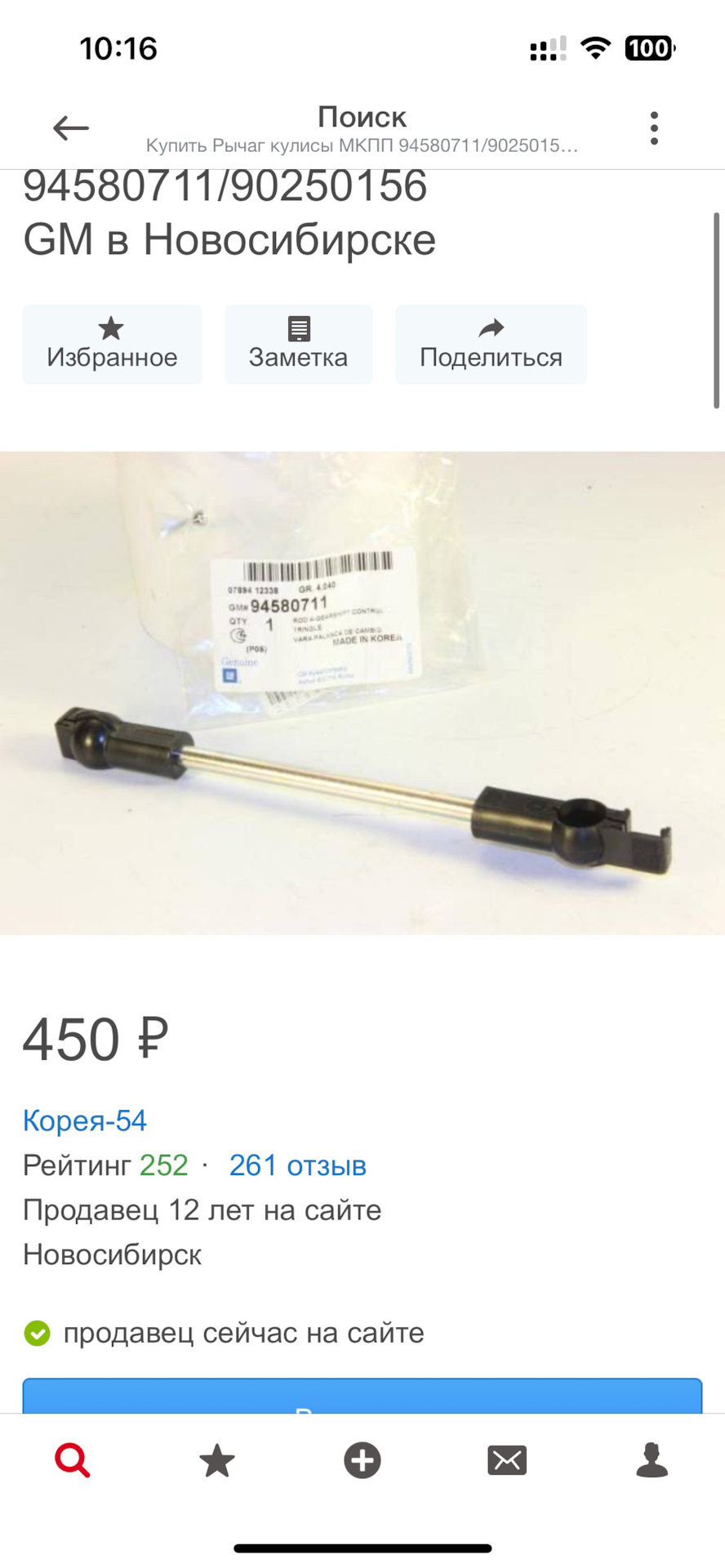

Разумеется сразу начал поиск запчастей или ремкомплекта, по наличию нашел ремкомплект кулисы NTY NXXPL003 за 895₽, тягу от Нексии GM 94580711 за 450₽, и взял кулису от Нексии NSP NSP0196332660 в интернете ходят слухи что она подходит, но это не так, она не подходит, размер не тот и точка крепления к кулисе из салона тоже не та, была подарена владельцу сервиса а котором я все это делал…
После сборки кулисы началась ее установка на место, все было установлено и отрегулировано, регулировали через положение задней скорости.

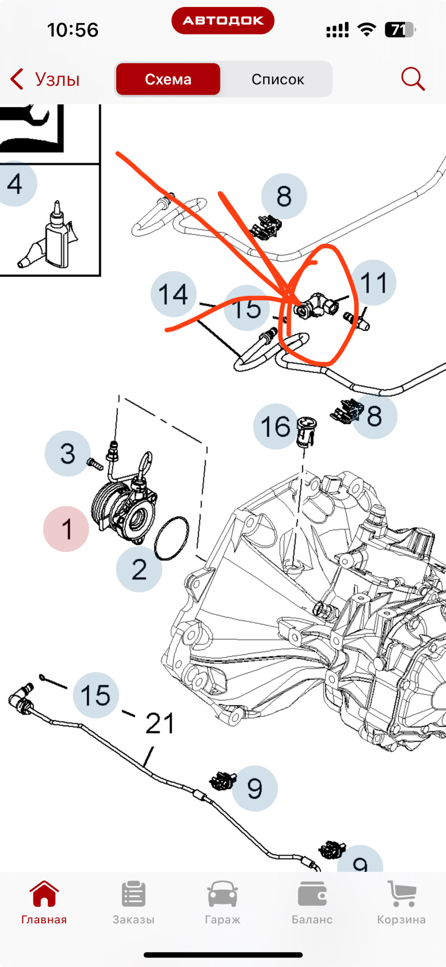

И на конец пришло время прокачки сцепления, и тут ждал очень неприятный сюрприз…
Во-первых качаться оно не хотело совсем…
Загнали немного тормозухи через штуцер на коробке, и что-то начало качать… но … счастье было не долгим прокачка опять прекратилась, а из под машины побежала тормозная жидкость… И тут руки опустились совсем…
Начались поиски информации и просьбы помощи на D2 www.drive2.ru/l/706551120884926268/

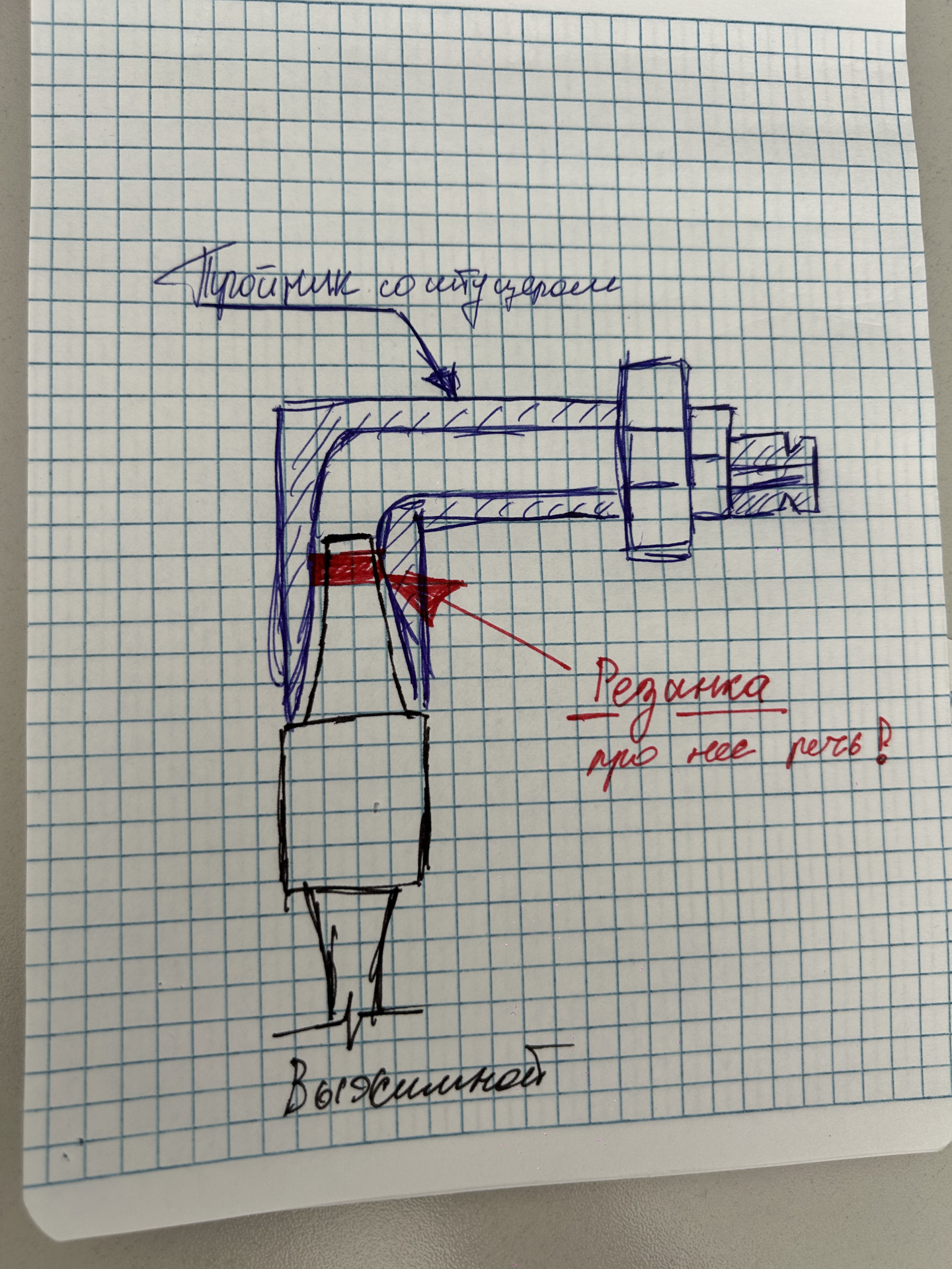

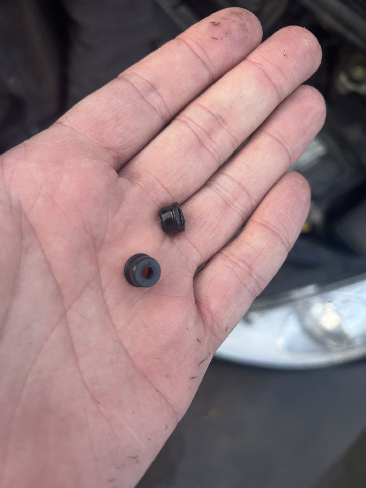

Тут же подсказал Andrewrs2000 посмотреть резинку на штуцере, что там за частую забывают по невнимательности и неопытности вытащить старую, ну я проверил, и да там реально было две резинки.
Речь идет об этом месте и этой резинки
Я думаю ну кайф сейчас все полетит, но не тут то было…
После устранения этого разочарования, начался процесс прокачки и тут снова та же история… не качает… а после шприца, опять провал педали и течь из коробки…

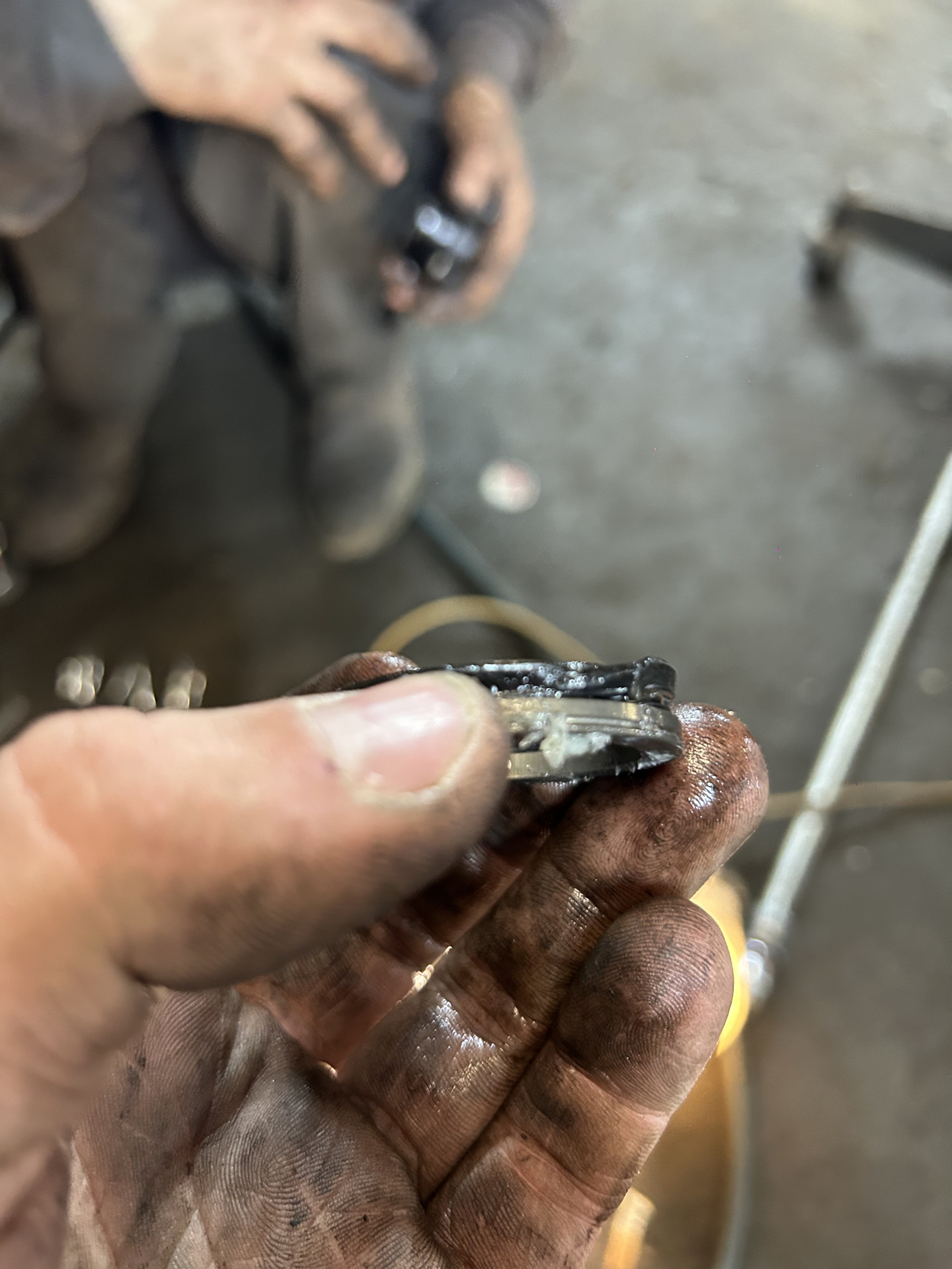

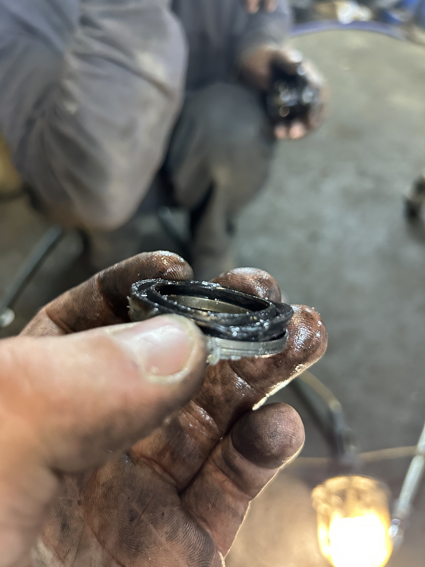

Перекурив несколько дней, началась процедура разборки и выяснилось что потек новый выжимной, съем выжимного поиски нового, по наличию только QUATTRO FRENI QF50B00010 — 3694₽
берем его, ставим на место собираем все назад, подливаем масло в коробку
и счастье, все начинает прокачиваться, и даже без шприца… и работает все отлично, все вжимается и переключаются…
По сколько по возврату и замене товара подшипника SACHS был отказ то было решено его разобрать… и вот ответ что с ним было не так… Сразу скажу на сальник не было не какого механического воздействия…
Позже закажу нормальный выжимной, но уже точно не фирмы SACHS!

Если я не ошибаюсь есть еще один выжимной, где-то в районе педали, по крайней мере у меня так было на Астре, тоже была такая проблема, пока не поменял его. И еще посмотри уровень жидкости, если уходит, то может давить либо через соединение в коробке, или сам выжимной. Это может происходить не сразу. Ребенку проверял в штуцере? Не осталась старая?

Если кулису будешь скидывать, и брать тягу как я и ремкомплект на нее, то надо готовиться к тому что в салоне рычаг будет ходить туго первое время, а ход станет короче и на включение передач, и на на ход в лево и вправо на нейтрали) ловить кулису в салоне лучше на задней скорости. И да если новый выжимной, мой совет после установки коробку прихватить на 2 болта и один на верхней подушке, и попробовать прокачать😂, после успешной прокачки уже полная сборка😂

Блин, обидно что так с выжимным получилось. Может подделка. Фирма то вроде добротная. Стойки у них, например, хорошо ходят и народ не жалуется.
Больше похоже на заводской брак, так вроде по всем признакам оригинал… ну куда деваться, хорошо что сам, и не пришлось платить два раза за снятие коробки…
