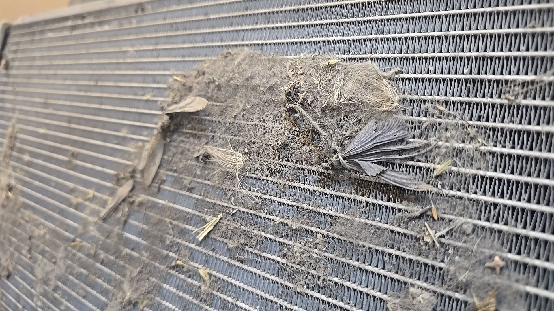

Сразу по существу. Пробег у меня 107000 км, авто 6 лет, радиаторы ни разу не мылись. Температура масла в жару +35 и выше в нагрузке могла уходить до 118-120 градусов, а то и выше, что на мой взгляд многовато. Поэтому нужно мыть радиаторы.
Перед мойкой радиаторов нужно откачать фреон! Купить прокладки и винты для конденсора (прокладка фиолетовая 3D0260749C, прокладка фиолетовая 4D0260749B, винт N10347103 (2 шт.)) и прокладки патрубков основного радиатора! (прокладка черная N90765301 (2 шт.))
Так как есть гараж, весь инструмент и минимойка, а также 4 дня выходных, то решил это сделать самостоятельно)
Поначалу был план такой — снять конденсор, снять интеркулер. А основной радиатор только пропылесосить не сливая антифриз. Также я не хотел снимать колеса, а только повернуть их вправо-влево, чтобы снять переднюю часть подкрылка. Наивный))

12) Теперь моем все радиаторы. Грязь обычно запечатана в основном радиаторе и конденсоре. Интеркулер был на удивление почти чистый.

1. После мойки радиаторов заметил, что масло с холодного нагревается дольше за тот же километраж. Если раньше до работы 7км по прямой при 25 градусах на улице масло нагревалось до 95 гр, то сейчас примерно до 85.
2. Масло нагревается дольше, но при этом температура в городе нисколько не снизилась)) потому что термостат как приоткрывался на 102 градусах, так делает это с мытыми радиаторами. В городе температура масла дошла до 107 градусов, потом приоткрылся термос и температура пошла вниз и стабилизировалась на 101-103, собственно как и было до мойки радиаторов. 😁
3. Теперь самое интересное. Температура при максимальных нагрузках упала на 5-6 градусов. По одной и той же горке проехал вверх на полном газе 5 км. Температура за бортом и до мойки и после около 25 градусов.
Итак до мойки на вершине горки температура доходила до 115-117гр. После мойки 111-112 гр.
Так что вот где главный профит от мойки радиаторов))
4. На холостых до мойки было около 100-101 при 25 градусах на улице, после мойки также около 100гр, НО! вентилятор работал на 55% оборотов до мойки, после мойки 35-45%.
Я думаю теперь многим, кто хотел мыть радиаторы будет понятно в каких режимах будет профит от мойки радиаторов. Правильно — в самых тяжелых режимах нагрузки на двигатель при жаре. 😁
Ps. По поводу мойки кратенько. Мыть надо, это факт. Но раньше 100000км туда лезть мало смысла, если только местность грязная.
Радиаторы забиваются пухом и ламели "цементируется" пылью с дороги. Никаким дождем это не отмоется))
СтОит ли эта процедура 10000 руб. — да несомненно, и 15 и 20000 руб. это стОит, если снимать и отсоединять всё, сливать антифриз и фреон и заново заправлять. Там открутить надо порядка 70-80 болтов. Еще и ничего не сломать и ничего не забыть подключить))
Так что 20ку за это просят обоснованно. Вот 25 и тем более 30 тыс. руб это уже лишка. Я делал с 9 утра до 9 вечера.
Все крепления и защелки на месте.

надо все же купить эндоскоп и посмотреть состояние моих )
Не получится. Сверху их закрывает телевизор, эндоскоп не просунуть.
