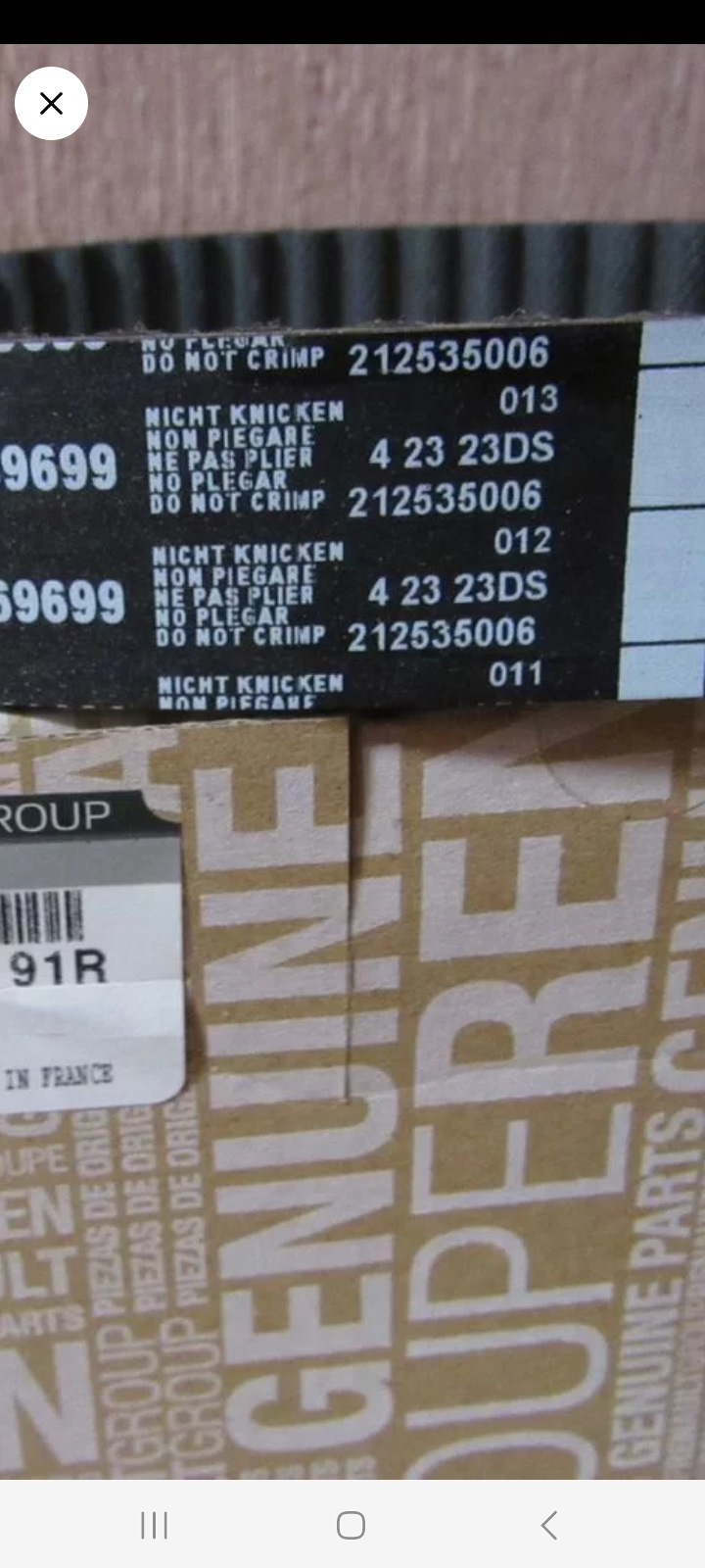

На фото 23 неделя 23 года, как можно увидеть 4, 14,24, изучите хоть немного влпрос

Вам для понимания, как выглядит настоящая неделя и год (23 неделя, 2023 год) на ремне gates, какой год у ремня автора?
