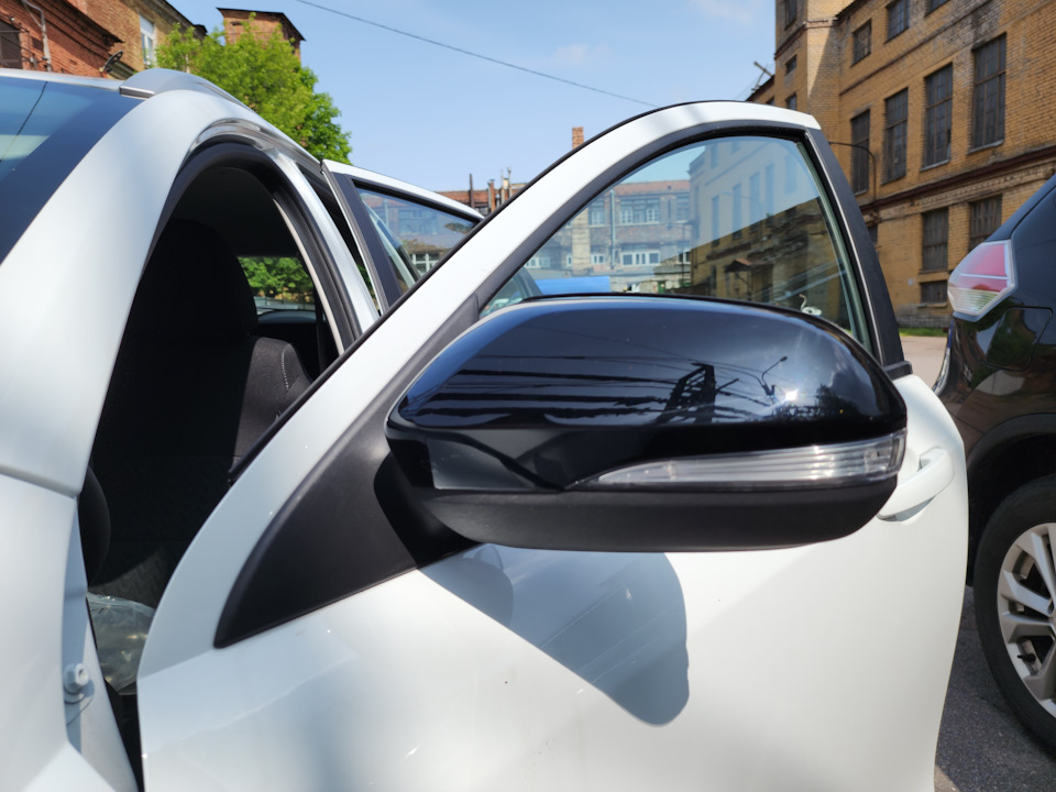

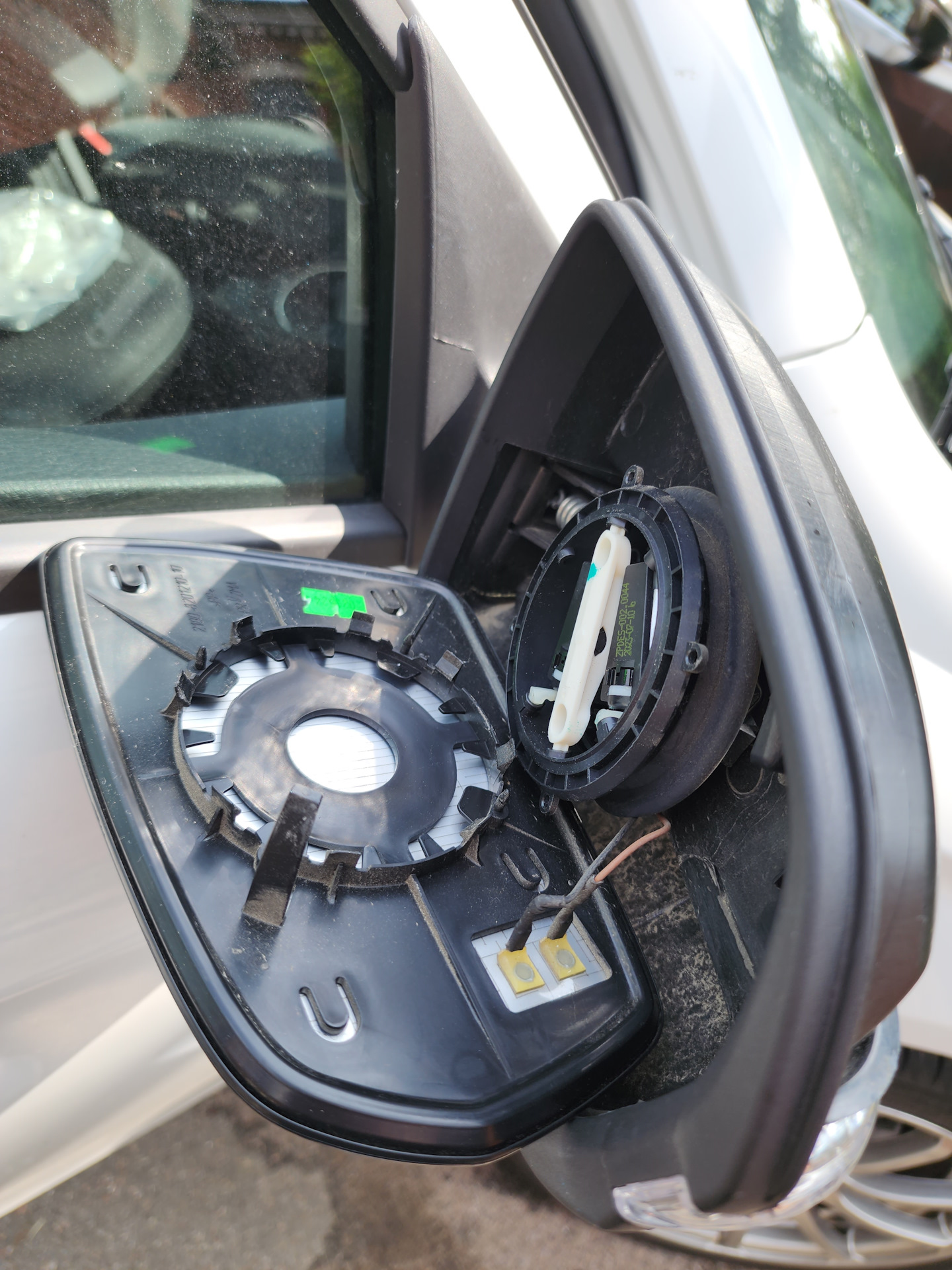

Далее приступил к установки чёрных накладок на зеркала, их тоже купил для полноты картины. Чтобы снять накладку, нужно сначала снять сам зеркальны элемент, для этого необходимо отогнуть 8 пластиковых защелок, которые его держат, верхние, а так же боковые отогнуть не составляет труда, а вот с нижними пришлось провозиться, ибо для этого нужна тонкая и весьма длинная палочка/лопатка/плоская отвёртка, идеального размера которой у меня под рукой не оказалось, но кое-как получилось-таки снять зеркальный элемент и ничего не сломать.
Далее отгибаются 4 защёлки, на которых держится сама накладка и благополучно снимается.
Сами накладки оказалось, что заказал в чёрном металлике, а не глянце, но так даже интереснее выглядит, видно это только в близи и в солнечную погоду.
Аналогичным образом снимается и левая накладка, только тут удалось обойтись без полного снятия зеркального элемента, удалось дотянуться до нижней защёлки просто отогнув зеркало на двух нижних защёлках.
