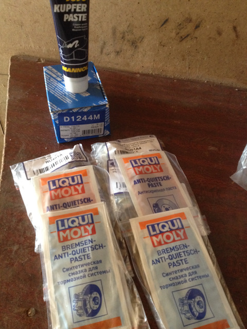

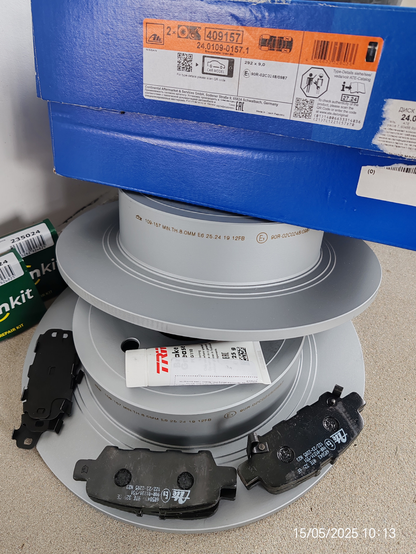

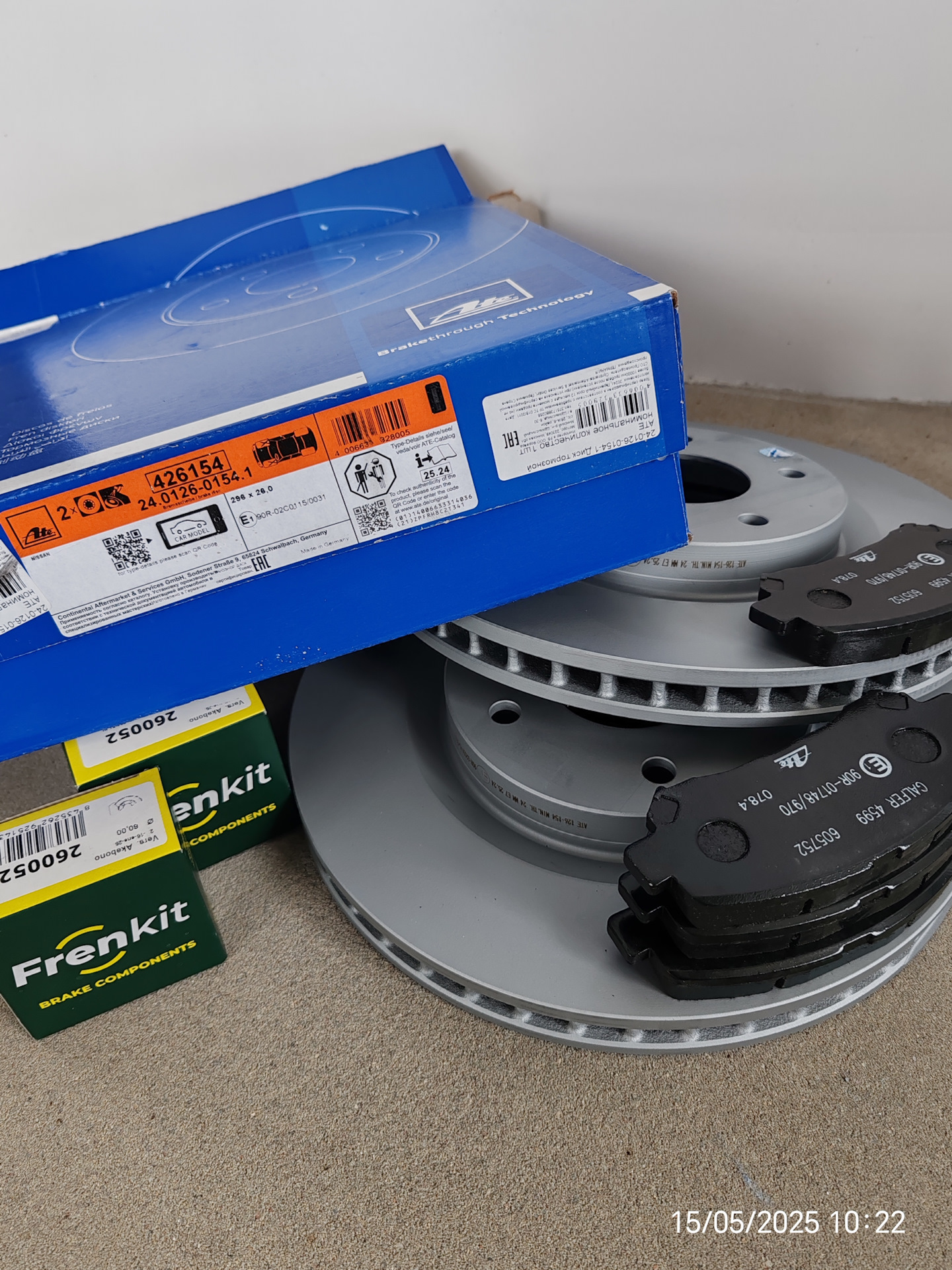

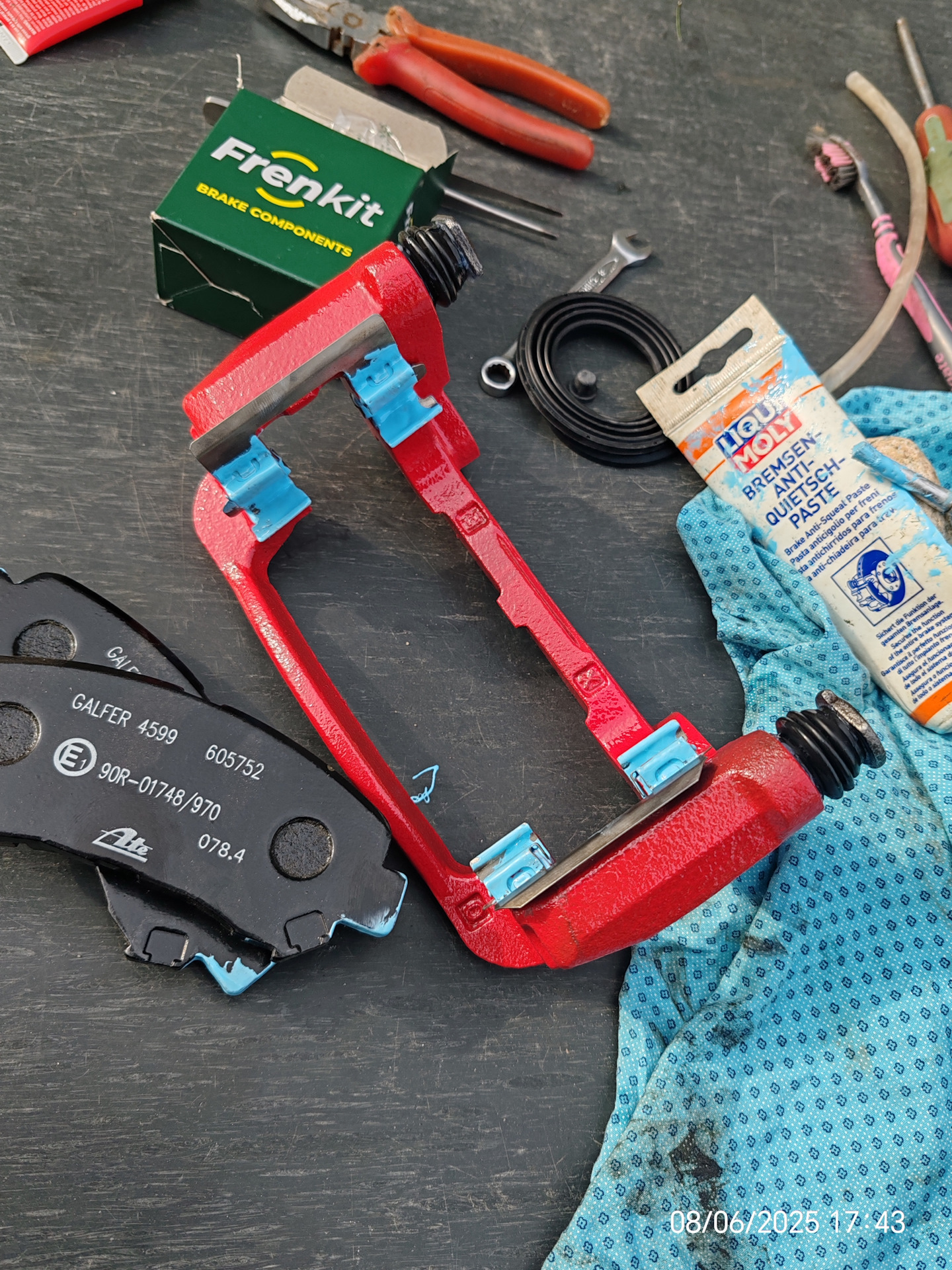

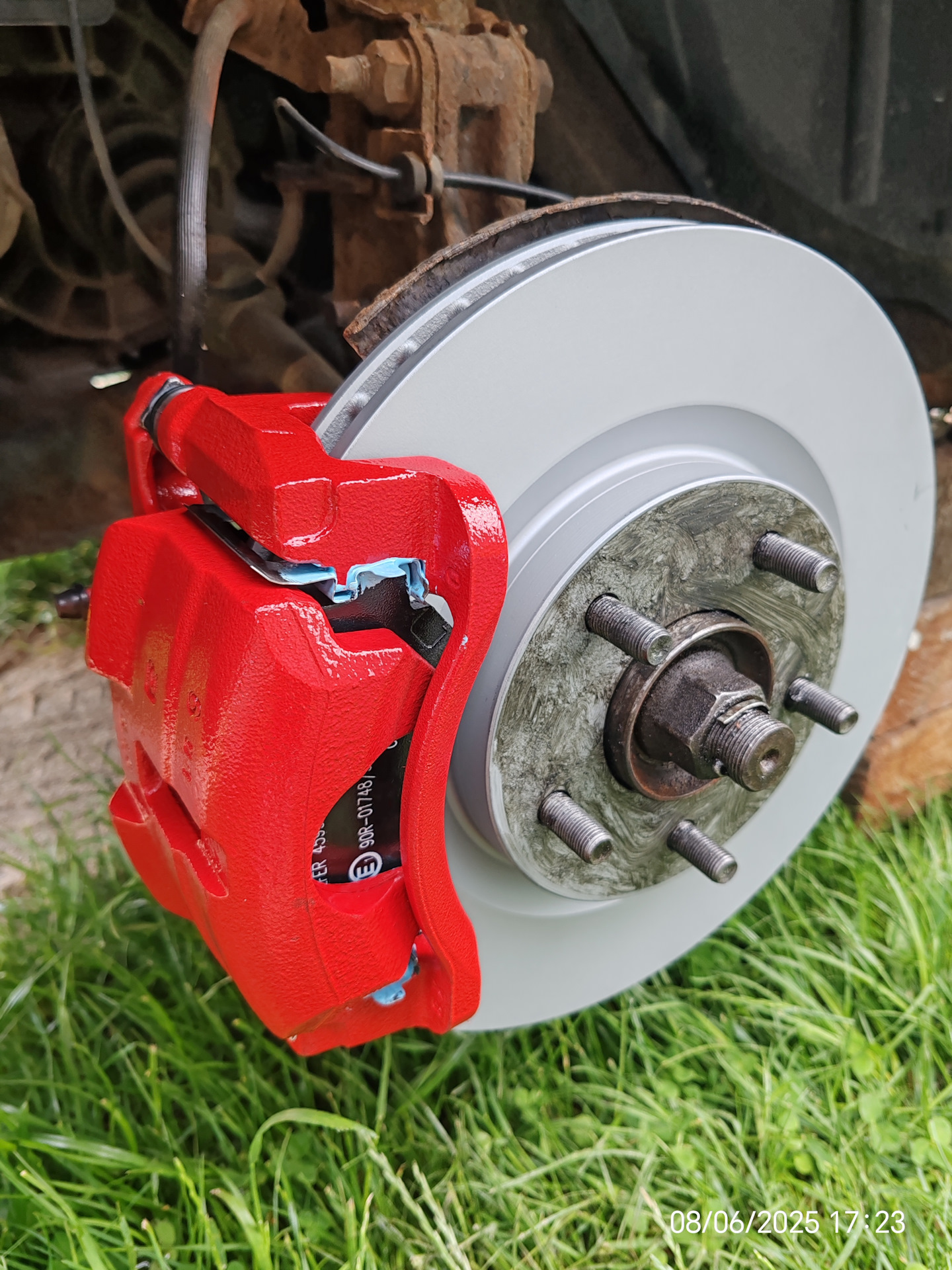

Пришло время полной ревизии тормозной системы, диски и колодки брал фирмы АТЕ, колодки ручника bosch, пыльник frenkit, смазка для направляющих trw, для посадочного колодок liqui moli спереди (были остатки, хватило только на перед, проверенная очень хорошо держится практически не вымывается) с зади МС1600.
Запчасти на фото: 24012601541, 25009Z

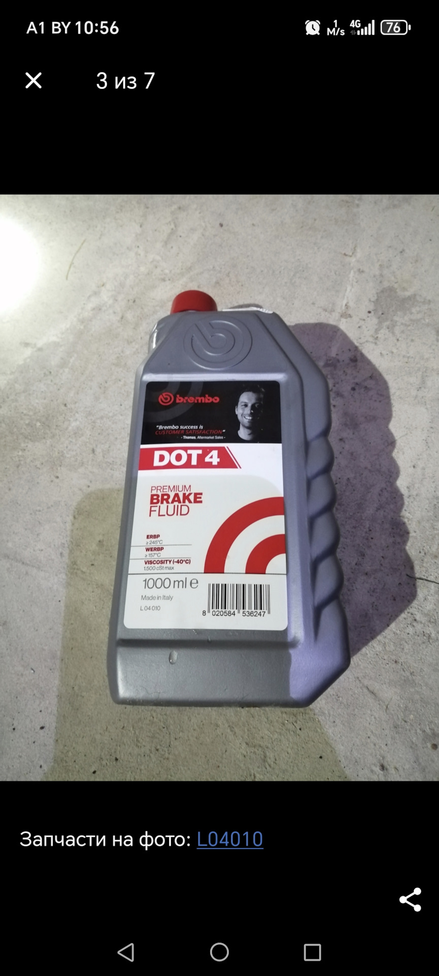

Тормазная жидкость brembo две штуки по пол литра
Запчасти на фото: L04010

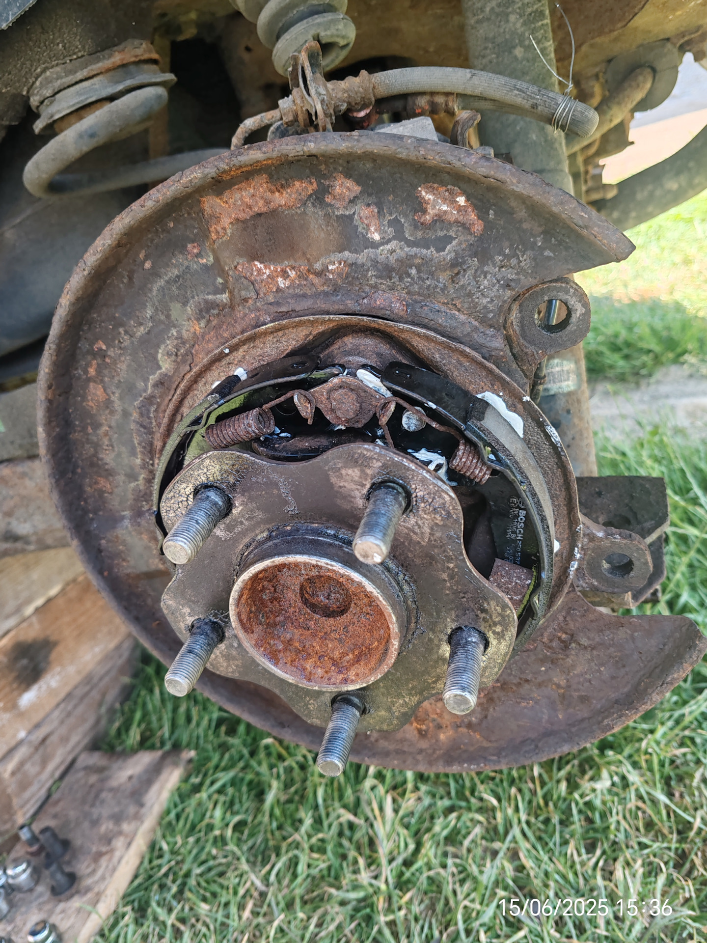

Обошлось все в 1118руб (376$)

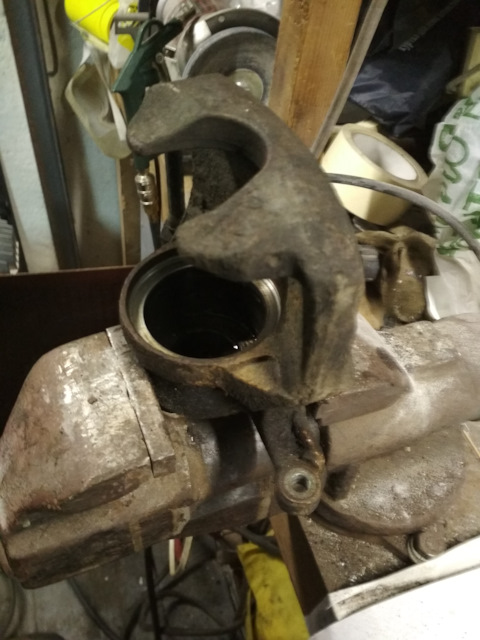

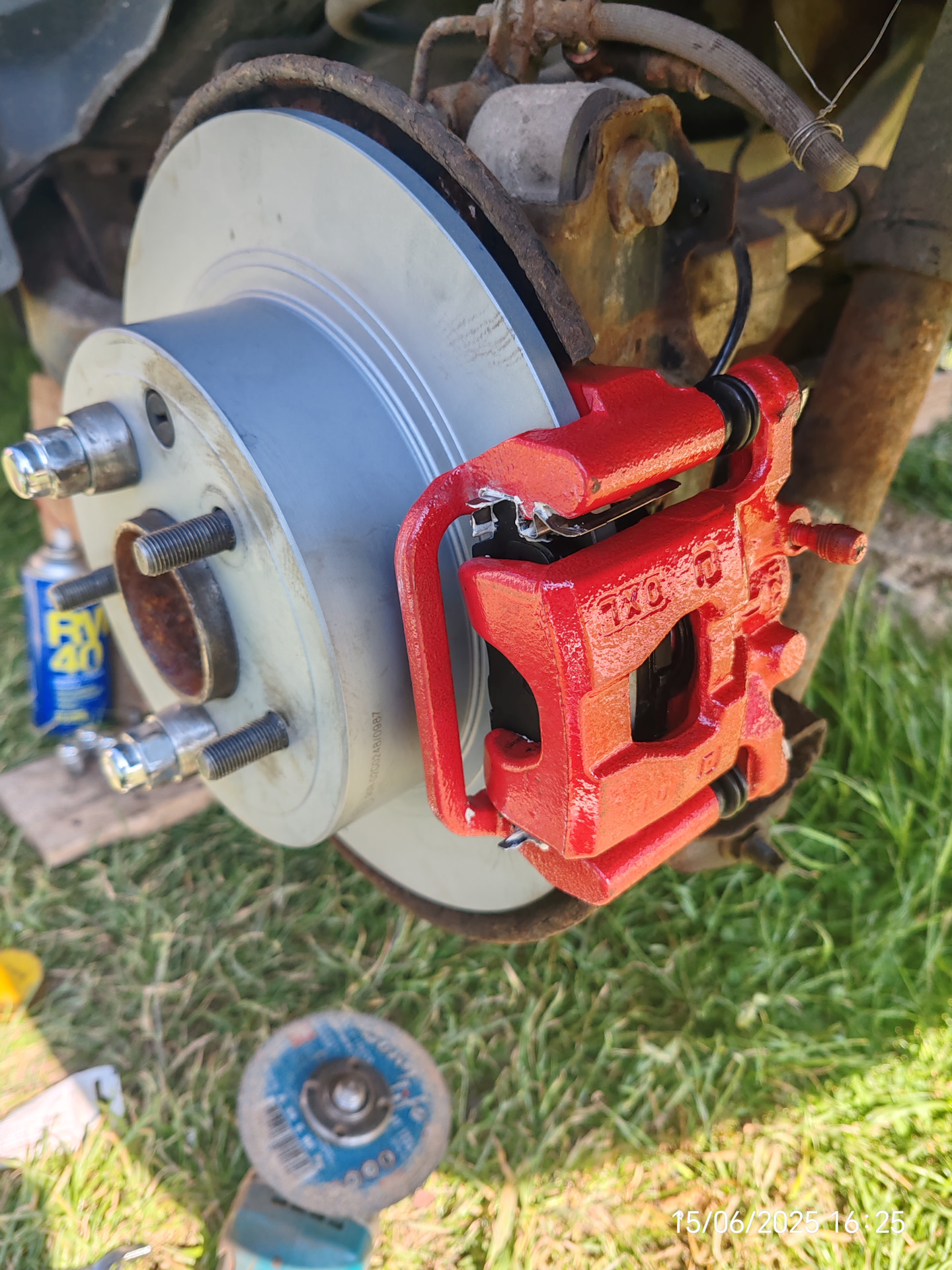

Полностью снимал суппорта и обрабатывал металлической щёткой на шлифмашинке, в трудно доступных местах пескоструй преобретёный на валбереса за 18$
Затем покраска, одного болончика хватило на два суппорта со скабой
Дела в два этапа, перед одно воскресенье, зад второе воскресенье

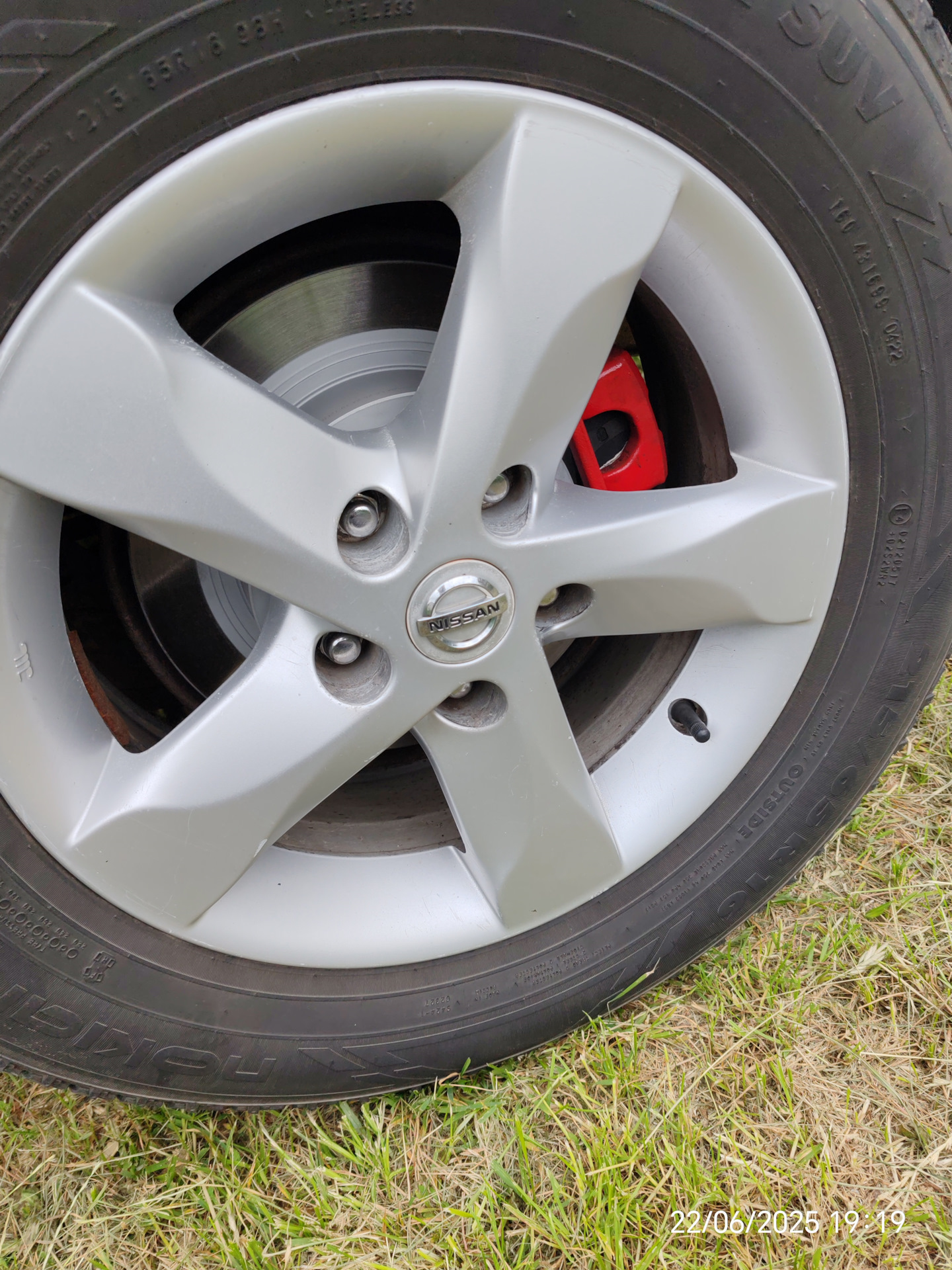

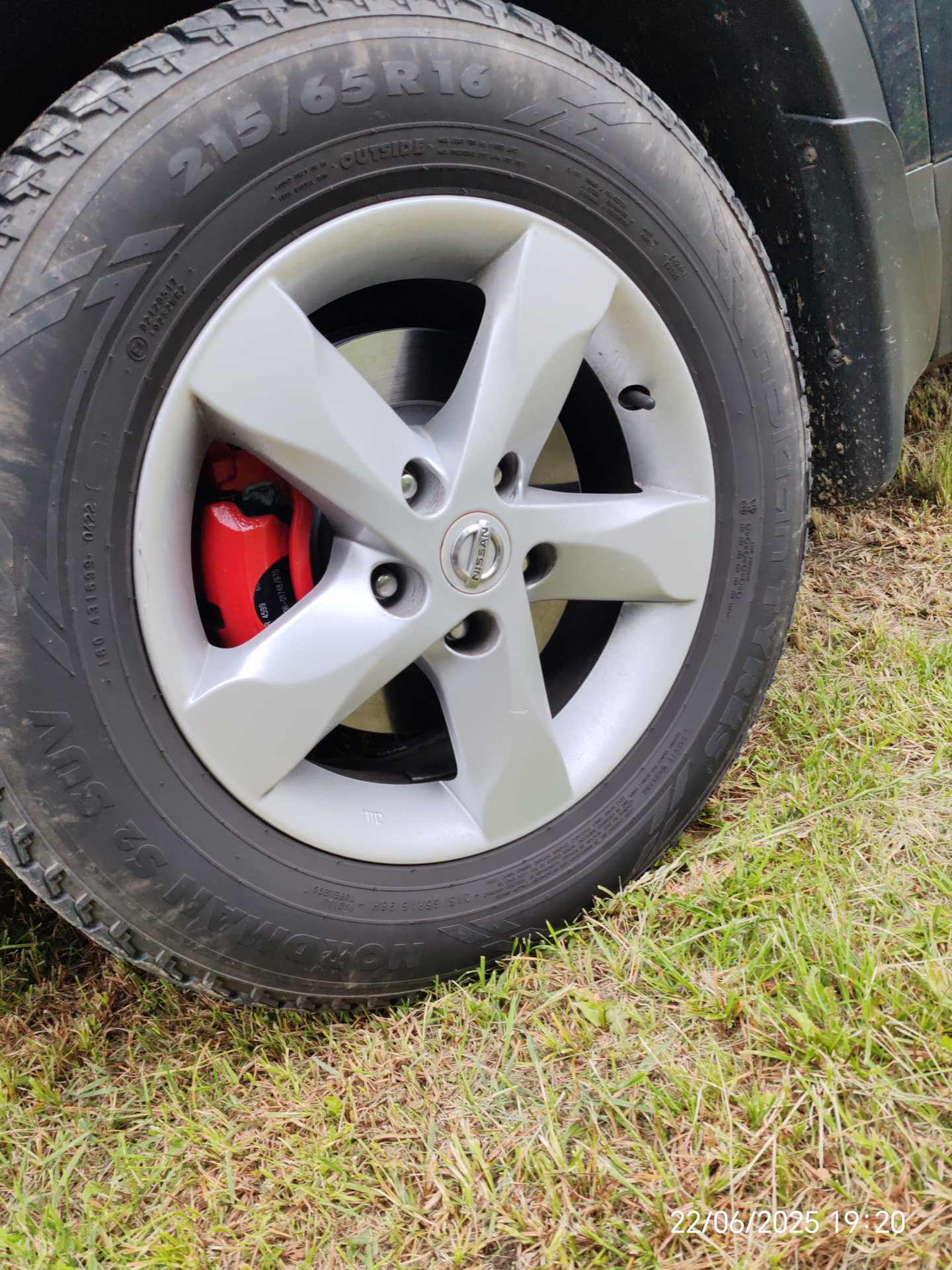

А общий вид на мане? Как смотрится!
Dima25031992
Супер! Спасибо за фото.
Хозяин барин конечно, но как по мне красные суппорта не в тему…по мне лучше серый стандартный цвет суппорта
Норм)
В том году всё тоже самое поставил в круг, дороговато конечно, но зато послужит долго
Запчасти просто мёд!) Работа топ! Но тормозные шланги я бы так не пережимал.
Согласен… Как то ни чего не было под руками, а про этот момент забыл и пришлось импровизировать
