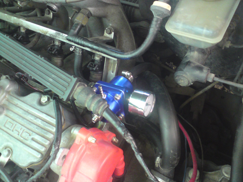

Приветствую однодумцы! :)) Как писал в конце предыдущей записи, что на выходных установлю пришедший с Китая РДТ с манометром.
Далее немного фото процесса. И под конец работы снял видео, что бы наглядно было видно работу сего ништячка :)) Кстати на ютубе зарегин давно но видео заливаю первый раз в жизни!
P.S. Снимала сеструха, я же проводил манипуляции по понижению и повышению давления в рампе…
Готовим весь необходимый инструмент, и как всегда готовь не готовь, все равно приходится потом за чем то идти в гараж :)))
Снимаем РХХ, отщелкиваем защелки с косы и снимаем родной (оригинальный) РДТ
Не обошлось и без казусов, примудрил крепление, но не прикручивал, подогнал шлангочки по размеру, скрутил и решил завести сразу, и меня ждал сюрприз, начало лить бенз изо всех щелей на РДТ, конечно, как же я не глянул, ведь китайцам нельзя доверять, я думал что штуцера сидят крепко на герметике или фун ленте, а они блин были помазаны какой-то субстанцией, очень напоминающей обычный клей ПВА, все помнят этот клей с детства, он замечательно клеит бумагу, но никак не будит держать давление в почти 3 атм к тому же с бензином! Пришлось взять у знакомого герметик маслобензостойкий + выдерживающий температуру до 300 град, в общем на него сажают поддоны и крышки клапанов иногда…
Закончил, было уже темно, весь день мешали разные дела, поэтому к машине добрался в последнюю очередь…
И видео работы РДТ, на видео я опустил давление до минимума, по звуку слышно как движок начал давится, поднял давление до 2,7-2,8 и всё четко, кстати при пониженном давление даже до 1,8 можно даже и не рушить с места… При 2-2,2 могут быть провалы при движении! И кстати я не ожидал такого эффекта, но после установки этого РДТ мне даже пришлось отключить таймер бензонасоса, запись о котором здесь Из чего напрашивается, что мойц старенький РДТ всё же не держал давление должным образом и сбрасывал много бенза в обратку, а проехавшись на машине, я ещё понял и то, что он не поддерживал нужно давление в 2,7 на холостых, ибо я выставил сейчас ровно 2,7 и машина едет очень весело!

при кик дауне родной РДТ умеет повышать давление до 3 бар, а этот всегда держит одно и тоже ?
Не знаю не пробовал, но думаю держит одно и тоже…, а там кто его знает, это надо камеру ставить под капотом, и проверять на ходу, или что бы кто-то под капотом сидел :)))
P.S. Если просто стоишь и даешь газку, то давление по манометру на секунду подымается!
у а на заглушенной как себя должен регулятор вести, давление падает или так же остаётся в рампе?
Остаётся в рампе, только падает чуть ниже рабочего.

Судя с видео, нормально исправный РДТ очень влияет на динамичность работы двигателя.
Я в этом убедился на 100%, и к тому же ты точно знаешь какое давление в рампе благодаря манометру.
как с расходом будет на 2,7 бар?
Я на 3,0 бар ездил весело и кушал он весело.
у рдт от волги давление 3 бара росход одинаковый как и с 2.2 бара на родном
Пока не знаю, надо поездить заметить :))
Поезжу так если будит больше расход, то выставлю 2,2 как по книжке, по трассе у меня был где-то 7,5-8 литров если 90-120 держать по городу же 10-11 литров.
