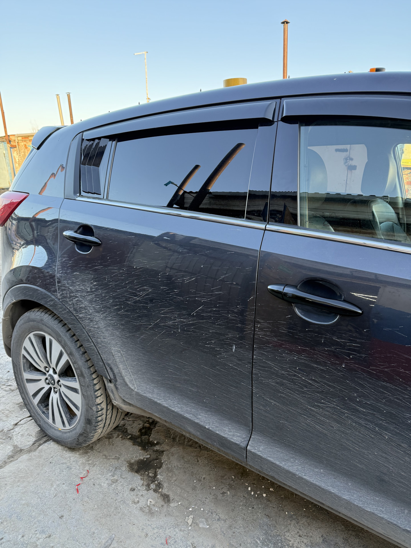

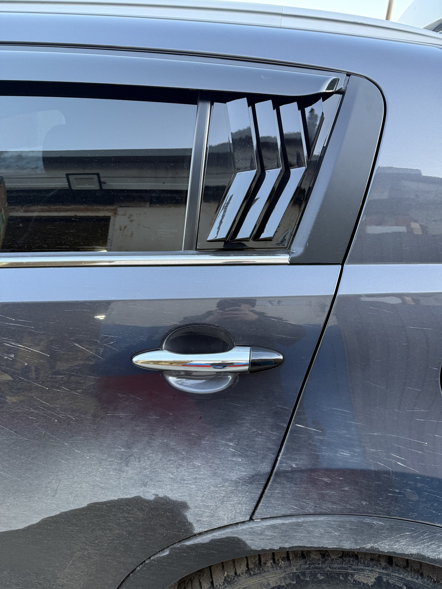

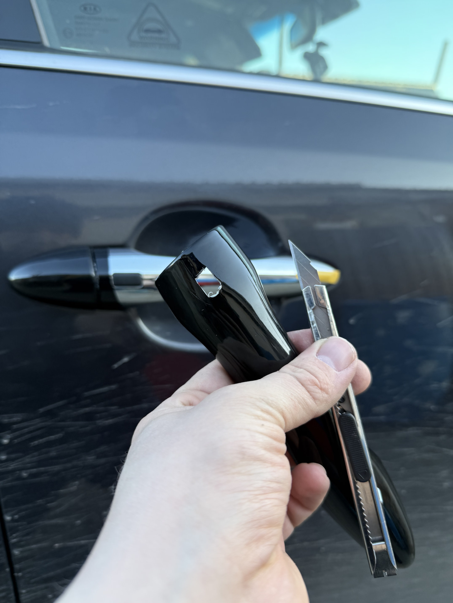

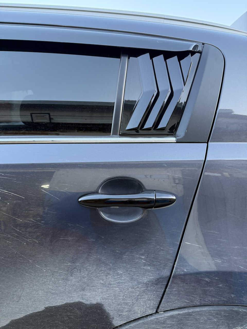

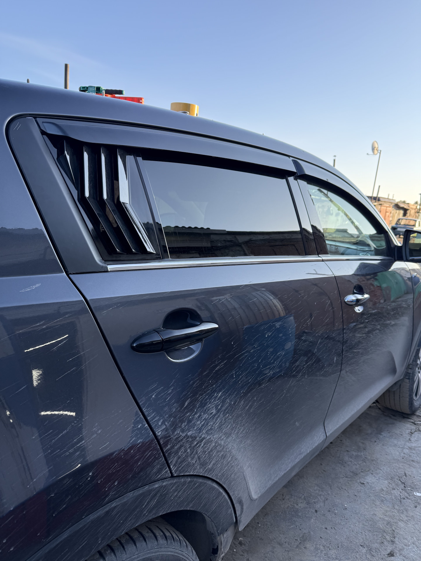

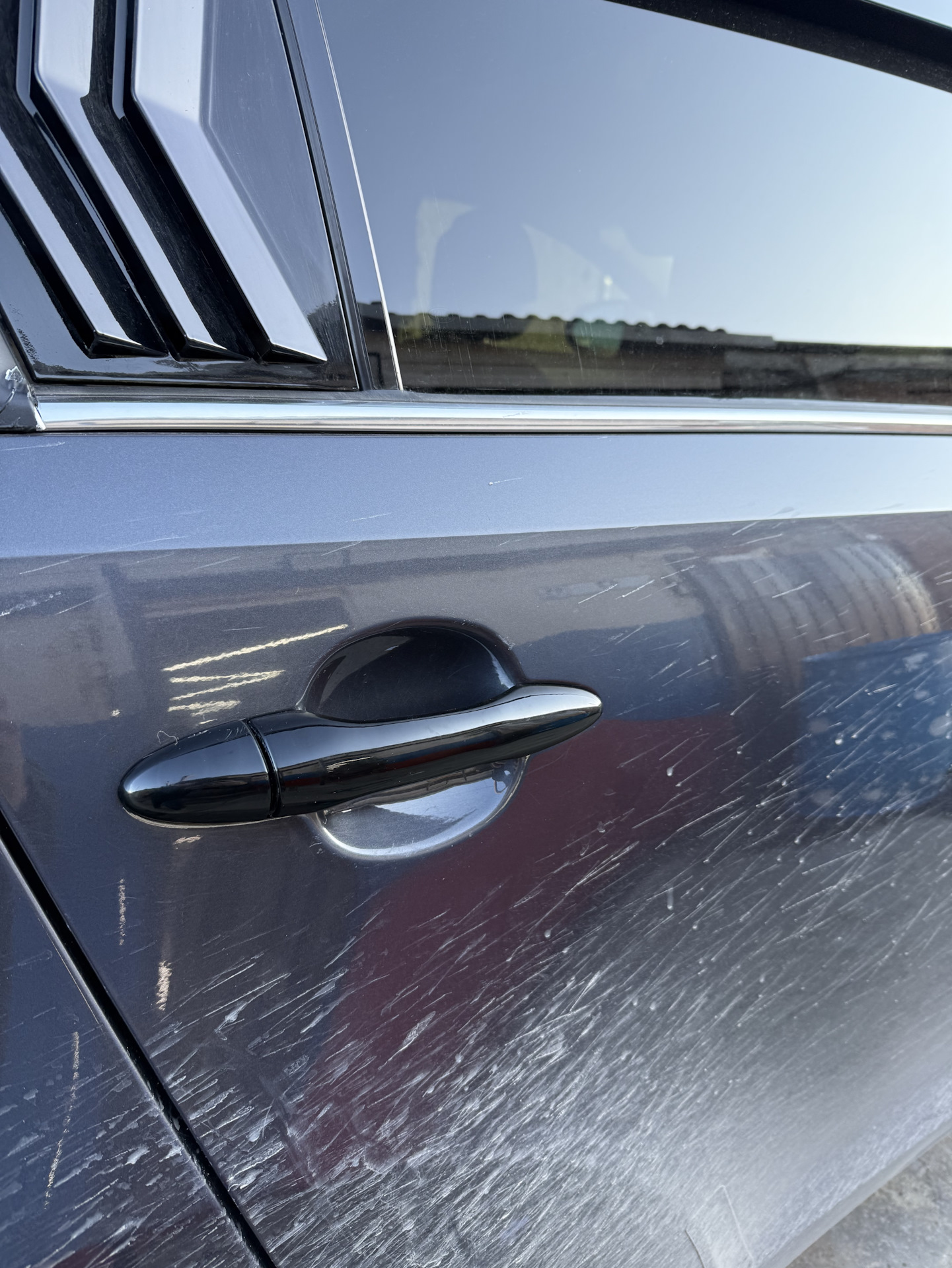

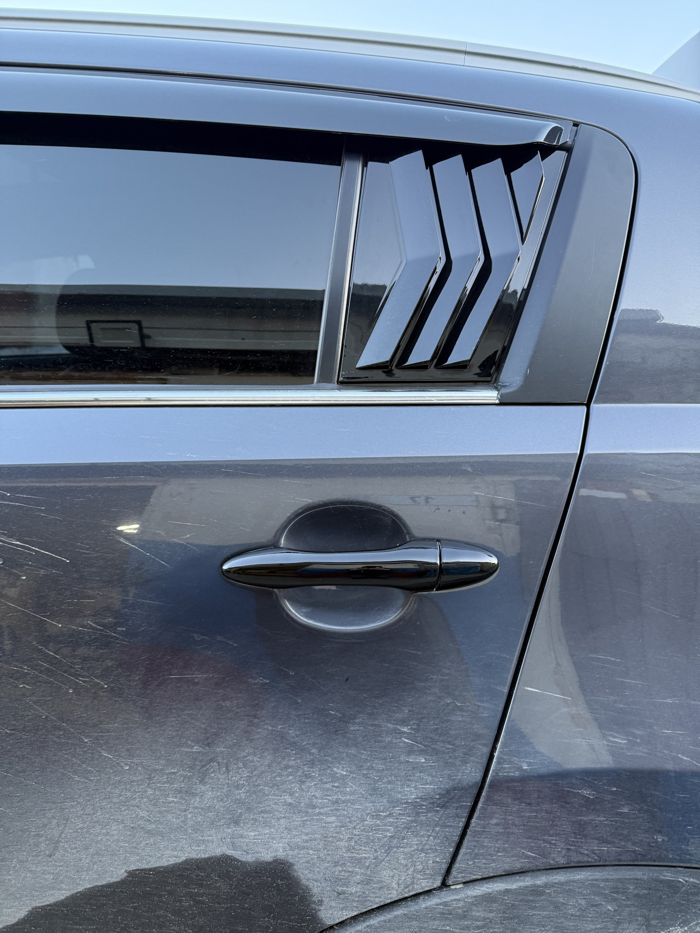

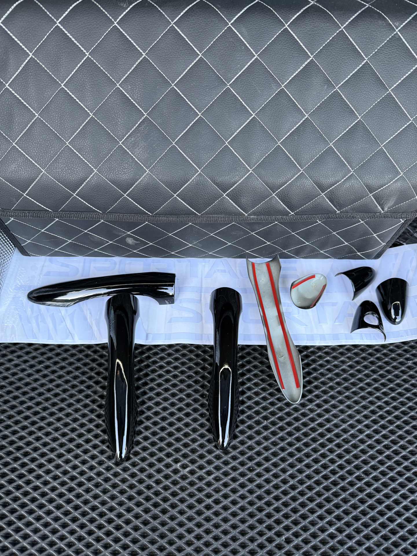

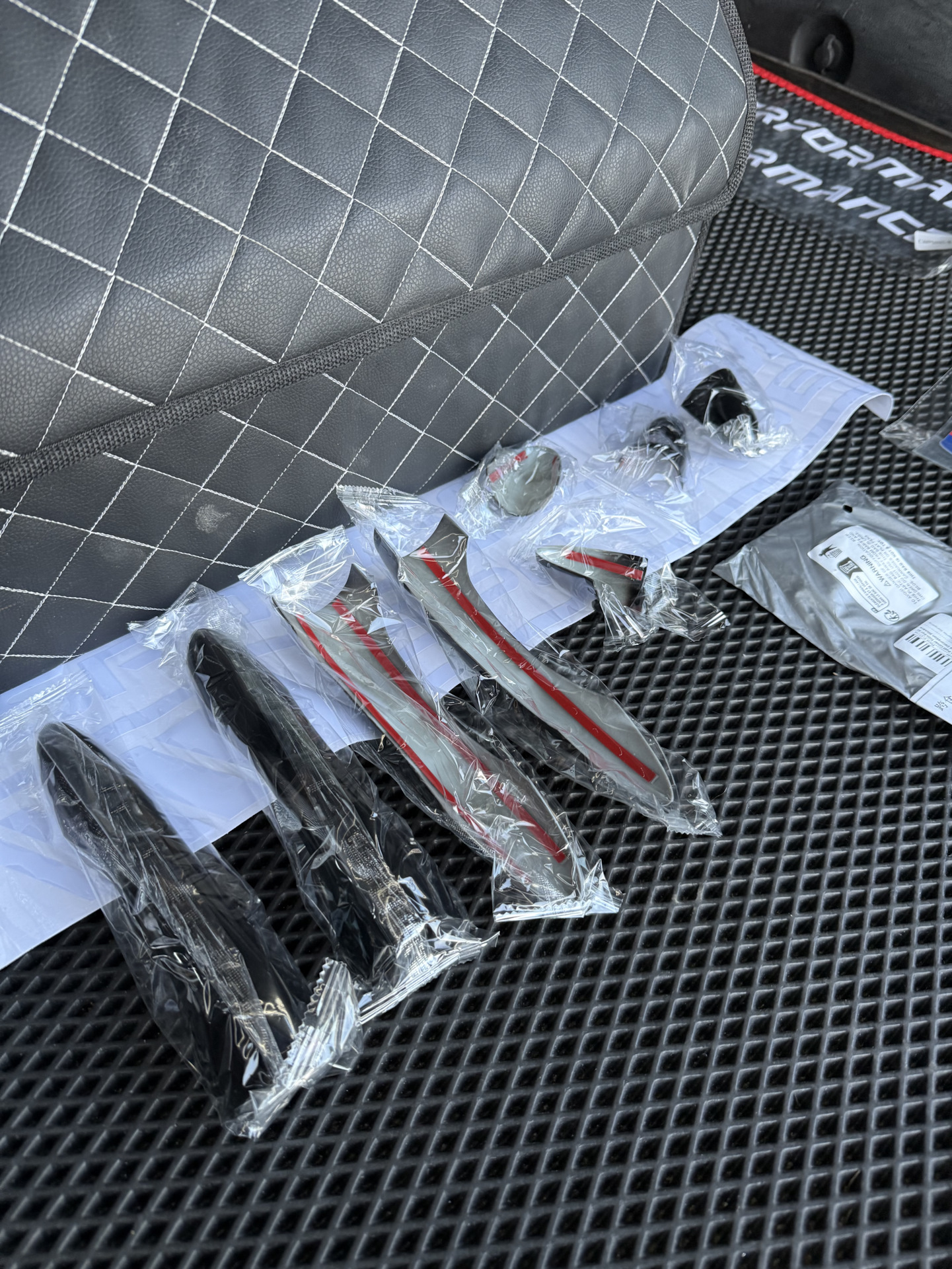

Доброго понедельника! И так продолжаем black edition! Ручки хром не реально красить, нужна целая процедура по снятию хрома в химии, с пленкой тоже свои нюансы, и я решил доверится на готовые черные дверные ручки с AliExpress. Долгое ожидание и вот они ручки на руках))) единственное, что накладок с вырезанными отверстиями под быстрый закрытие/открытия авто нет на мой авто, вырезал сам, но по идее можно было и не трогать, практически не пользуюсь этой функцией, но паяльник уже горячий))) центр ручки легли отлично, а вот уголки не садятся плотно, греть феном, прижимать долгое время. Наклеенный скотч заменил на более тонкий плюс несколько капель герметика. Результатом доволен, вид радует!

А какой скотч использовал? Я 3м взял он такой же толстый как и комплектный, у меня вообще не садится. Очень плохо выглядит зазоры вообще огромные
Который был в комплекте он толстый да, в идеале чисто на герметик а для зацепа оставить немного скотча, зазоры на уголках? Я грел и долго прижимал, до этого края пленкой черной обклеил…

На комлектный скотч, предварительно пройдясь праймером 3м.
Зазоров нет? У меня чет вообще весь хром торчит
Зазор от самой двери около 1 мм. Если придираться и смотреть в упор, то можно заметить хром. А так плотно сидит по ручке.

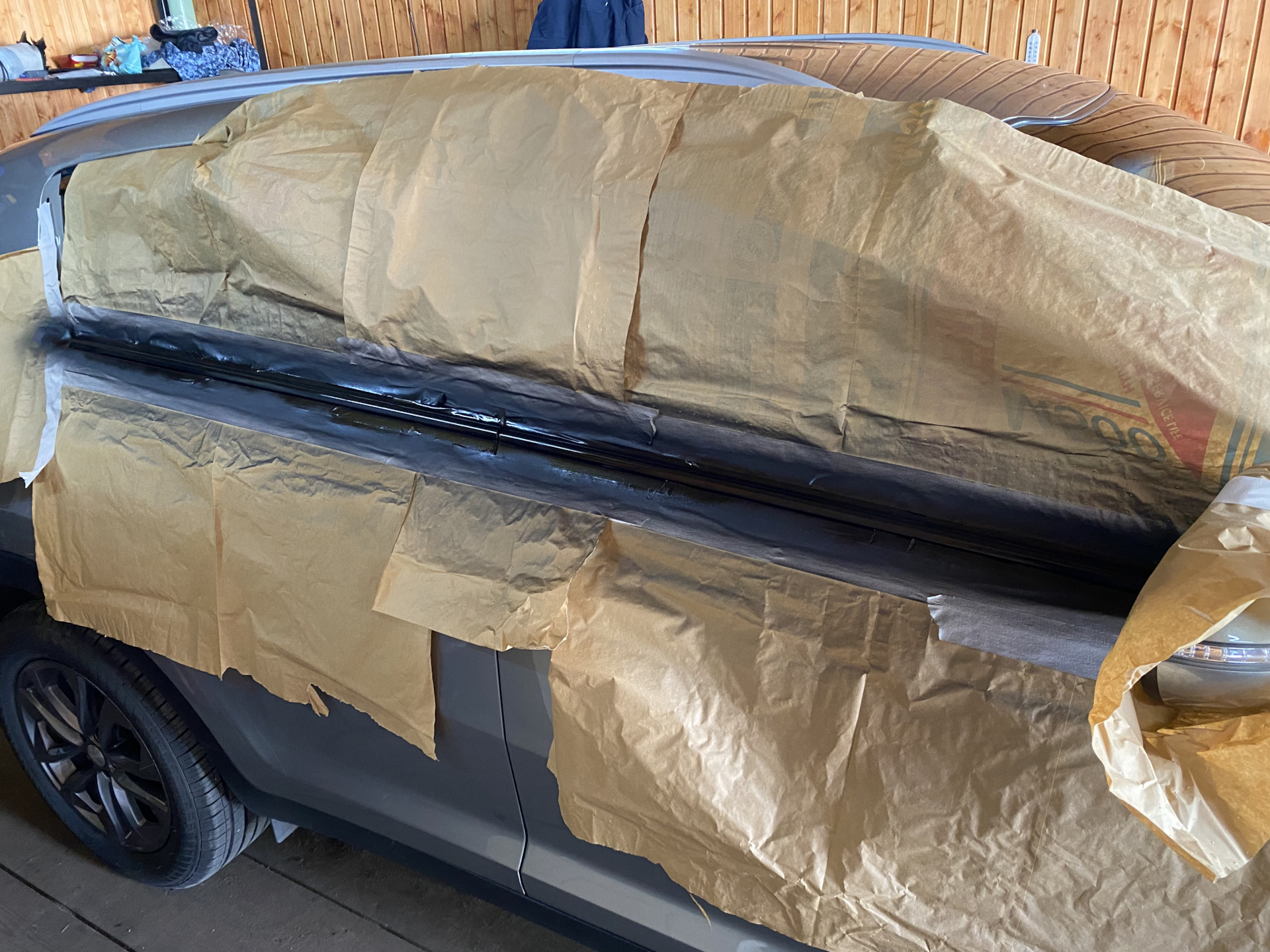

Предпоследнее фото жесть конечно.

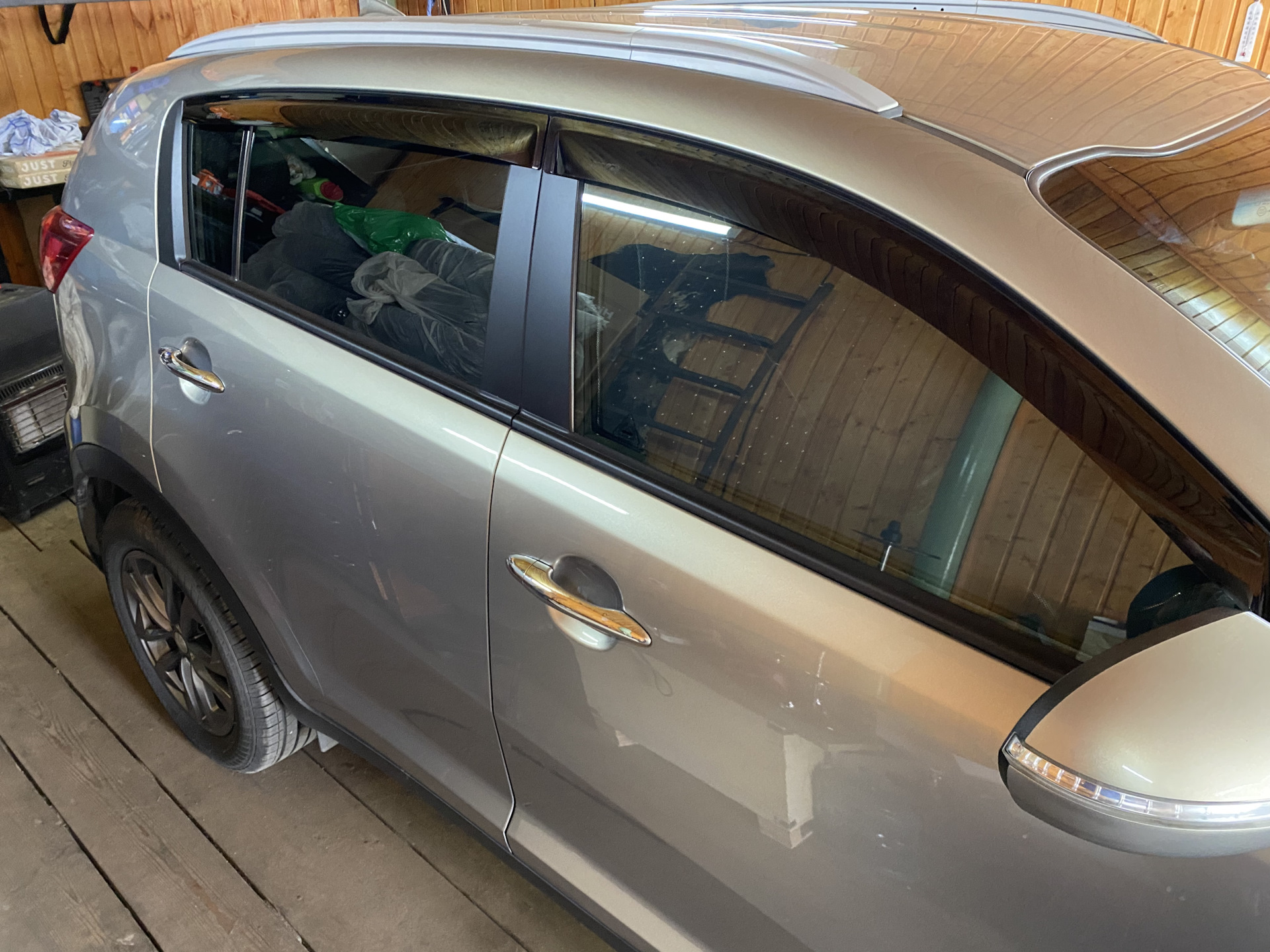

Там все красиво, это в процессе))
Выглядит отлично, а как отверстие размечал)?
Сначала паяльником по центру, а после ножичком для тонировки подгонял по миллиметру…)
