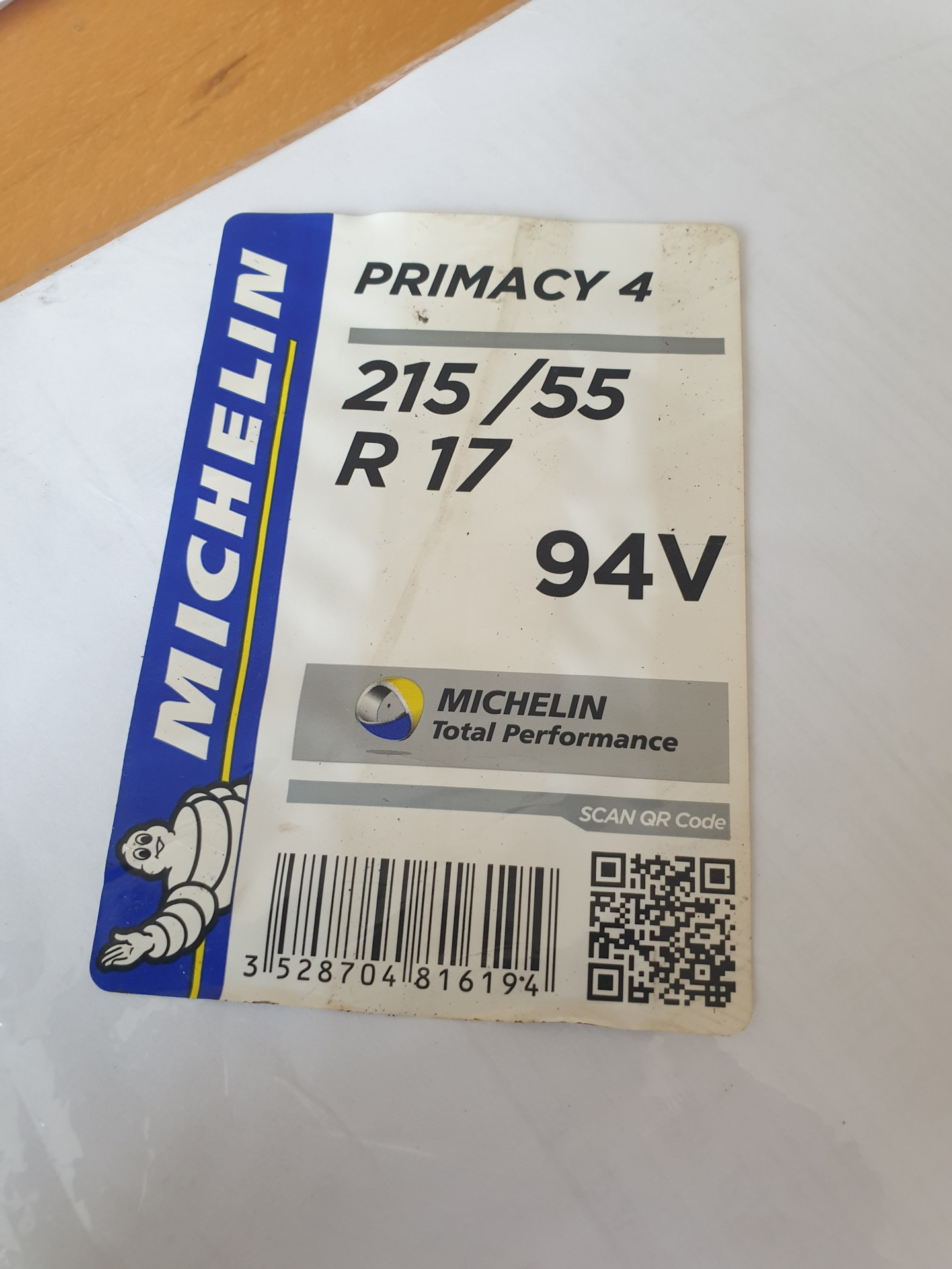

Какая резина стоит?
Какие параметры ?
215 55 17 ХL и так далее .
Резина топ👍по грязи тоже едет, проверил конкретно, не встрянешь😉
И так должна была рулиться(без желе9ок) 🤷♂️
Если конечно, подвеска(не мягкая) и сход-развал збс 👌
резина 2020 го года. ее уже на авито пора. но явно не в этом году.
50к.почти, должна отходить, при спокойной езде ;)
уже 53000+
хотя по протектору визуально еще норм.
Хорошие шины👍
согласен. в этом году уже 5й. надо на следующий год его рассматривать
Зимой найдём), тоже на лысых гоняю😂
