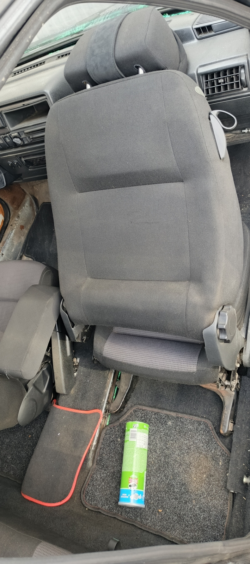

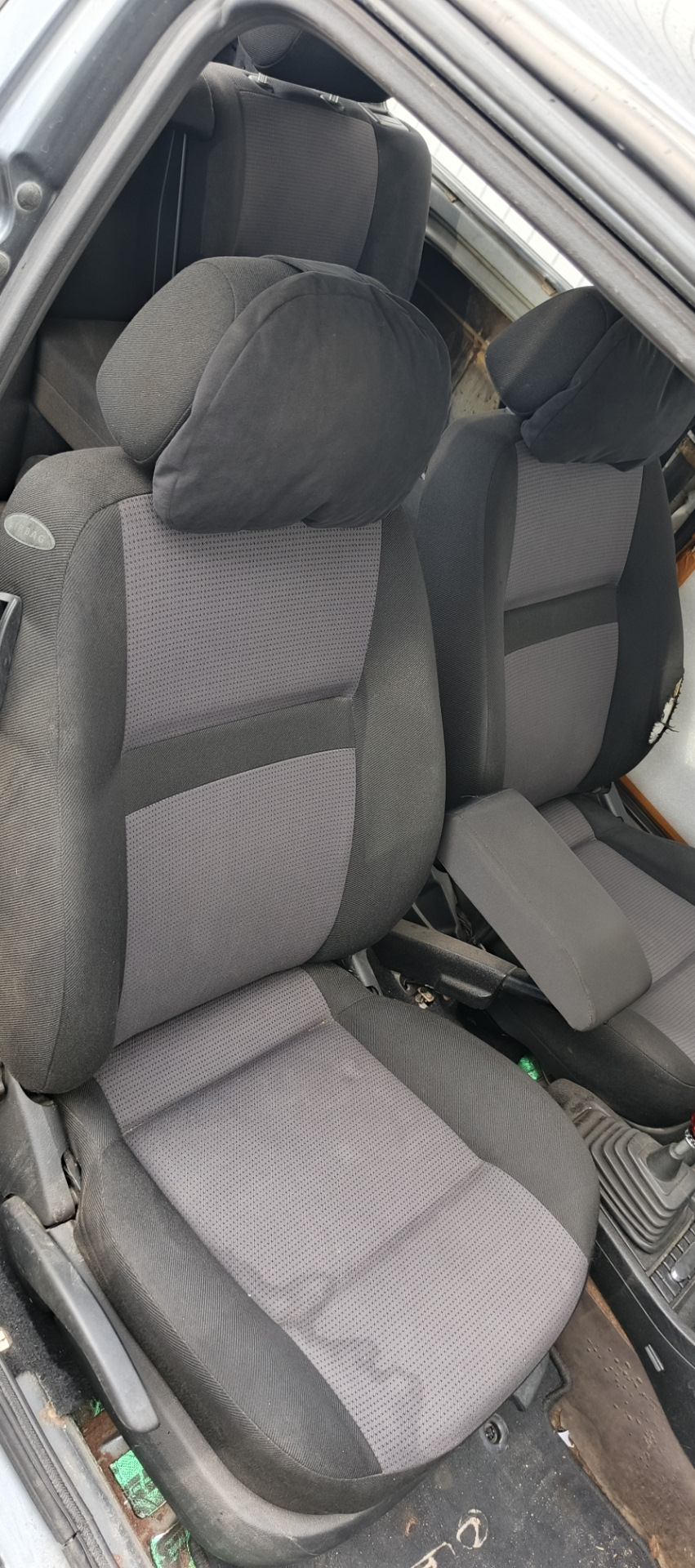

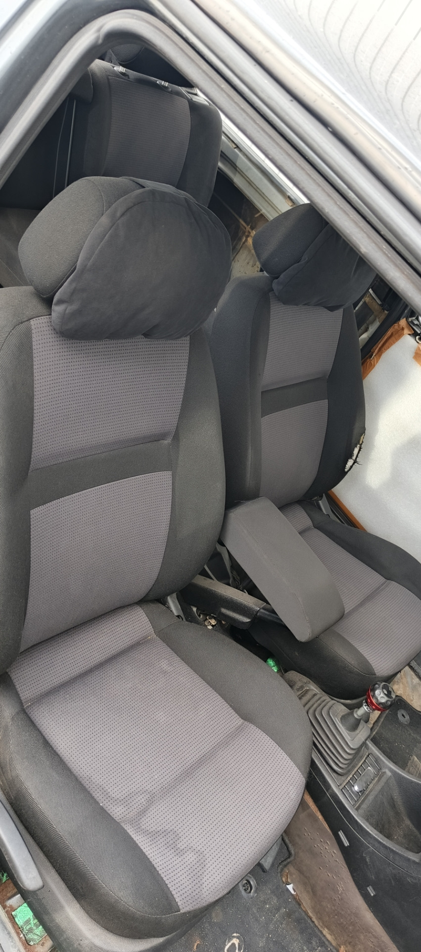

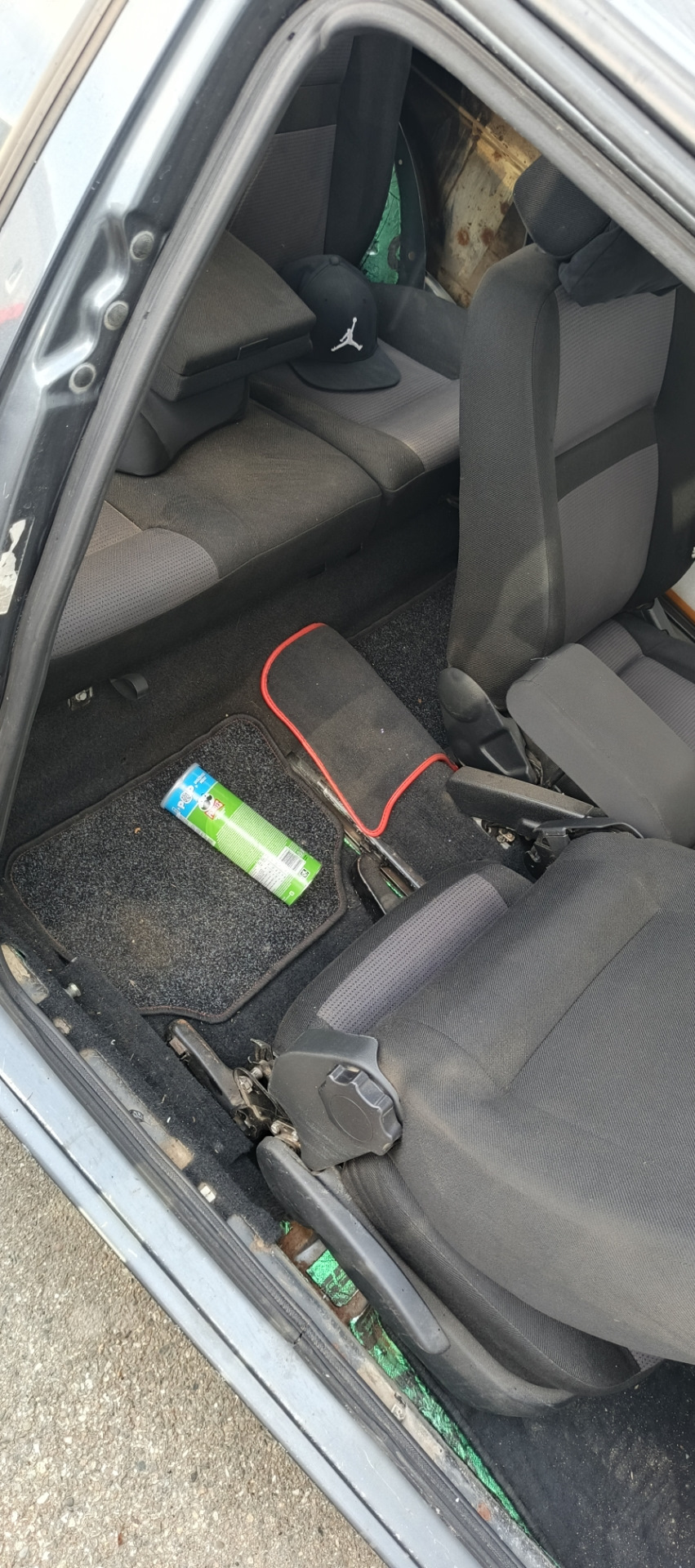

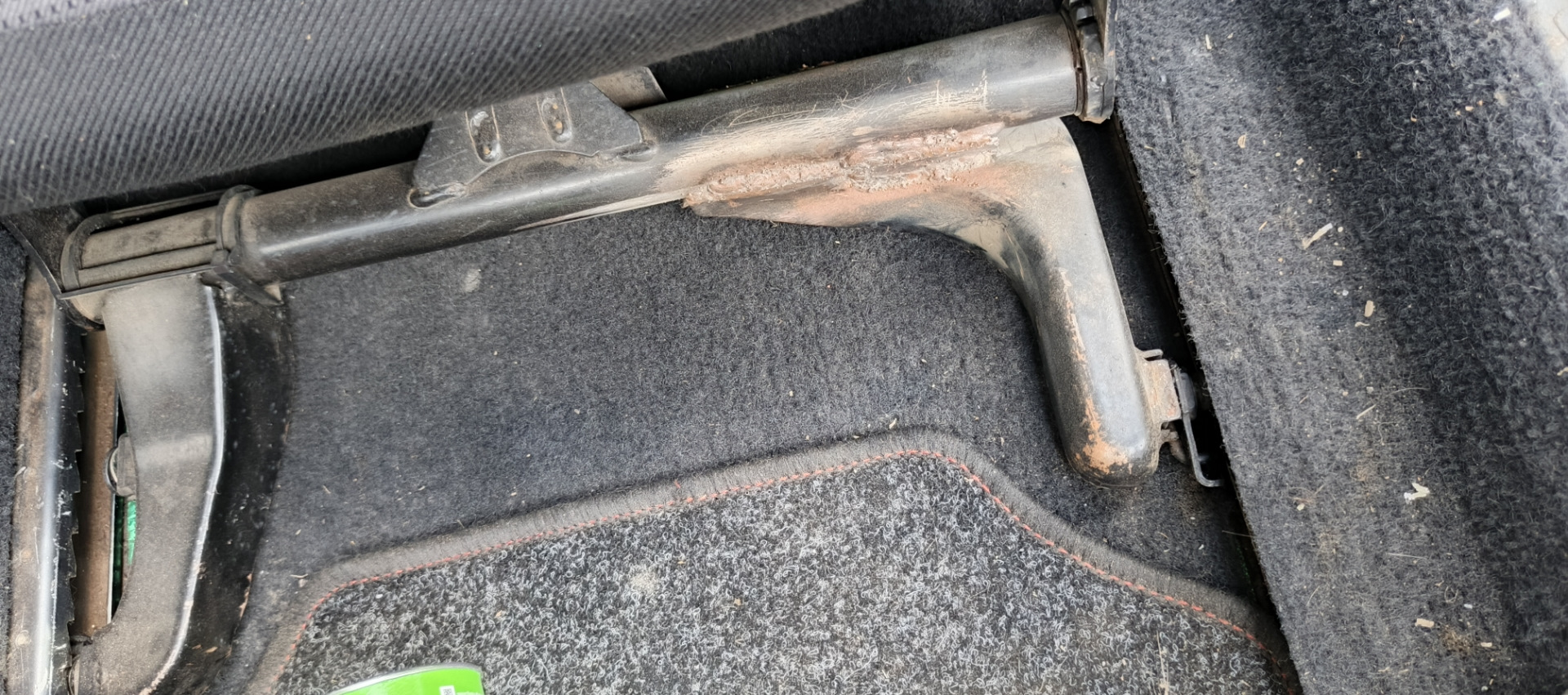

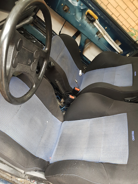

Сразу извиняюсь за гряз в салоне так как нет в не еще обшивок дверей и вся пыль моментально садиться везде. Машина еще в процессе восстановления. Теперь о главном установка занимает пару часов но это уже про второе сидение первое я устанавливал часов 5. В целом ничего сложного при виде сидения все понятно что надо срезать что подпилить ну самое основное это то что заднюю правую ногу надо переварить чуть левей это если стоять за спинкой кресла. Еще момент по переднему креплению там два пути кому как по кайфу оно должно встать ровно на усилитель и тут уже смотрите сами или у вас будет задрана нижняя часть вверх вы поймёте когда дойдёте до этого или вы вырезаете в усилителе отверстие под крепления сидения и утапливаете его что бы кресло стояло как у меня. Я ездил и так и так последний вариант нравиться больше
Комментарии 2
Про переднее крепление не очень понятно
Завтра если не забуду скину фото
