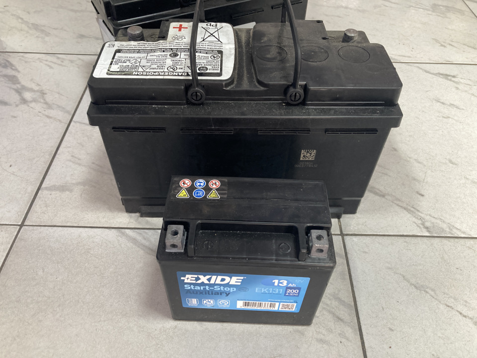

Примерно с пару месяцев назад слушали мы музыку, не то чтобы громко. Но пару раз все выключалось само и вылезала ошибка низкий вольтаж. Ну низкий и низкий завели поехали дальше. Я даже внимания не обратил. С кем не бывает? А машиной пользовался каждый день. В конце мая были какие-то праздники и авто стояло 2 или 3 дня без движения еще плюс ко всему были водные процедуры и тщательная мойка.
Утром собираюсь по делам сажусь в авто, чик, а машина не заводится еще и вся гирлянда загорелась как новогодняя елка. Неужели и здесь стабилизатор навернулся. Поковырял разъем но чуда не произошло. Может аккум сел? Притащил бустер вполне такой жирненький, Jk заводил с полпинка. Подключил, опять нифига не заводится. Накинул крокодилы зарядного устройства. Часа через 2 все заработало штатно, гирлянда погасла. Так, пора проверить аккумы. По внешнему виду и дате производства аккумуляторы еще с завода стоят и не известно сколько авто простояло в Мюнхене у дилера без движения. Кароче решил заменить. Скинул оба аккумулятора.
Думал приеду в магаз нагрузочной вилкой проверим какой из них дохлый тот и поменяю. Заехал в несколько магазов ни в одном магазе ничего подобного не было, они тут даже не знают что это такое. Ну чо делать тогда меняю оба. Помнится в Jk как раз на таком сроке родной аккум и приказал долго жить.
Посмотрел что есть в наличии из AGM аккумуляторов. Нужных типоразмеров оказался только хорватский CIAK, даже не слышал про такой.
Надо сказать что аккумы продаются сухими. При установке в аккум заливается электролит и заряжается. Электролит идет в комплекте.
Заливаем.
Заряжаем.
Зарядился довольно быстро. Повторяем операцию с большим аккумом.

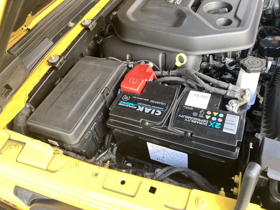

Устанавливаем в обратном порядке аккумы в авто.
Малый аккум снимал через верх, как по мне то это самый оптимальный способ.
Немножко фото процесса.
Готово!
Гирлянда погасла, все ошибки ушли в историю.

Интересно, а зачем нужен маленький АКБ в этой схеме?
Маленький аккум берет на себя нагрузку во время работы старт/стоп.
А где он вообще расположен? Я про него даже не знал) основной тоже поменял недавно, такая же фигня, в один момент не запустился даже с хорошего бустера. После замены тоже врубился старт-стоп
Маленький аккум под блоком предохранителей.

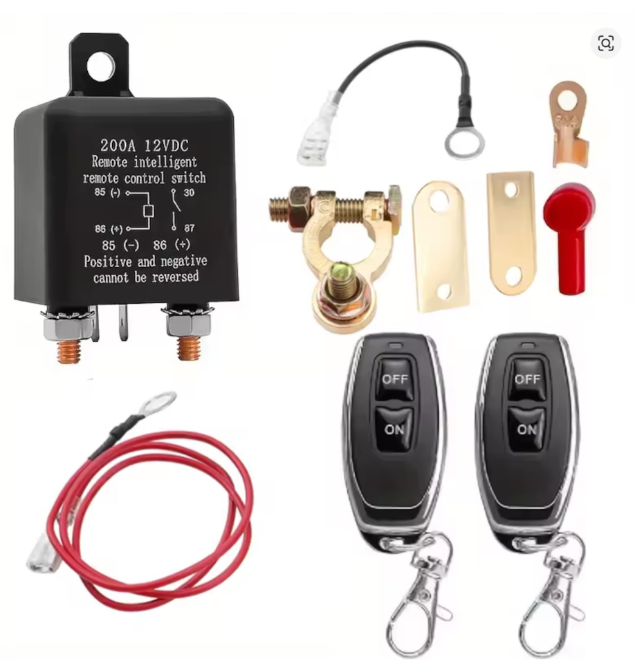

Кстати на счет отключения малого аккума есть вот такая идея:
Хм, мелкий такой ток не даст и при его отключении надо пред f42 вытаскивать, впрочем на новых прошивках может и не надо. Но мысль имеет смысл. Многие (ну или некоторые) ставят на основной размыкатель по напряжению, чтобы не допустить глубокий разряд, я вот тоже задумался
Схема работы такая: поставил авто на парковку, включил сигнализацию и отрубил малый аккум, чтобы он с большим не скандалил. В следующий раз подключаешь его с пульта и предохранитель не нужно вытаскивать. Ну это как рацпредложение.
