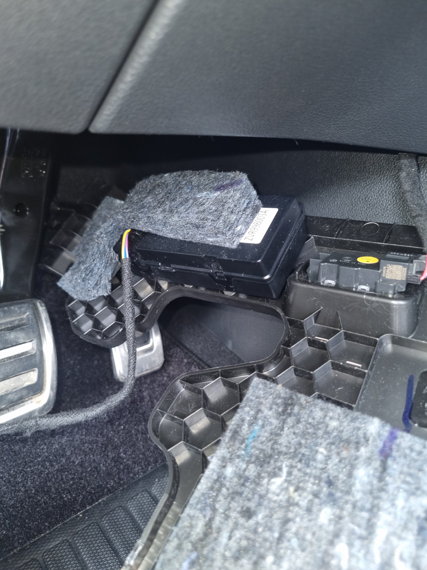

И так, многие кто привозит машину задается логичным вопросом, а гдеее же второй ключик и как без него жить дальше и почему вместо второго ключа приехала только личинка🤷🏻♂️. Ответ оказался довольно прост. Для тех кто ищет второй ключ. В ногах водителя необходимо открутить 3 самореза (под звездочку) и ближе в щитку двигателя один пластиковый винт, его не пропустишь, он довольно большой, далее снимаем прастиковую накладку как на фото и на ней видим закрепленную коробочка в которой он и спрятан.👌
Эту коробку можно отсоединить, провод там аккуратно спрятать под обшивкой, а саму коробку оставить дома до лучших времен, на случай если взломают штатную систему и будут работать штатные плюшки типа штатного автозапуска и прочего.
Как видим в коробке есть контакты, через которые питается ключ вместо батарейки, поэтому слава богу не надо ничего вырезать, перепаивать и т. д.

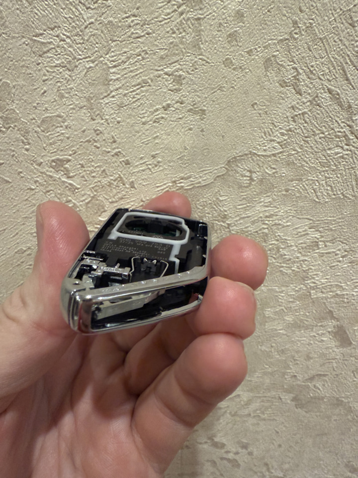

Просто нужно вынуть кишки ключа и вставить в заранее купленный корпус и вуаля второй ключ с нами 💪.

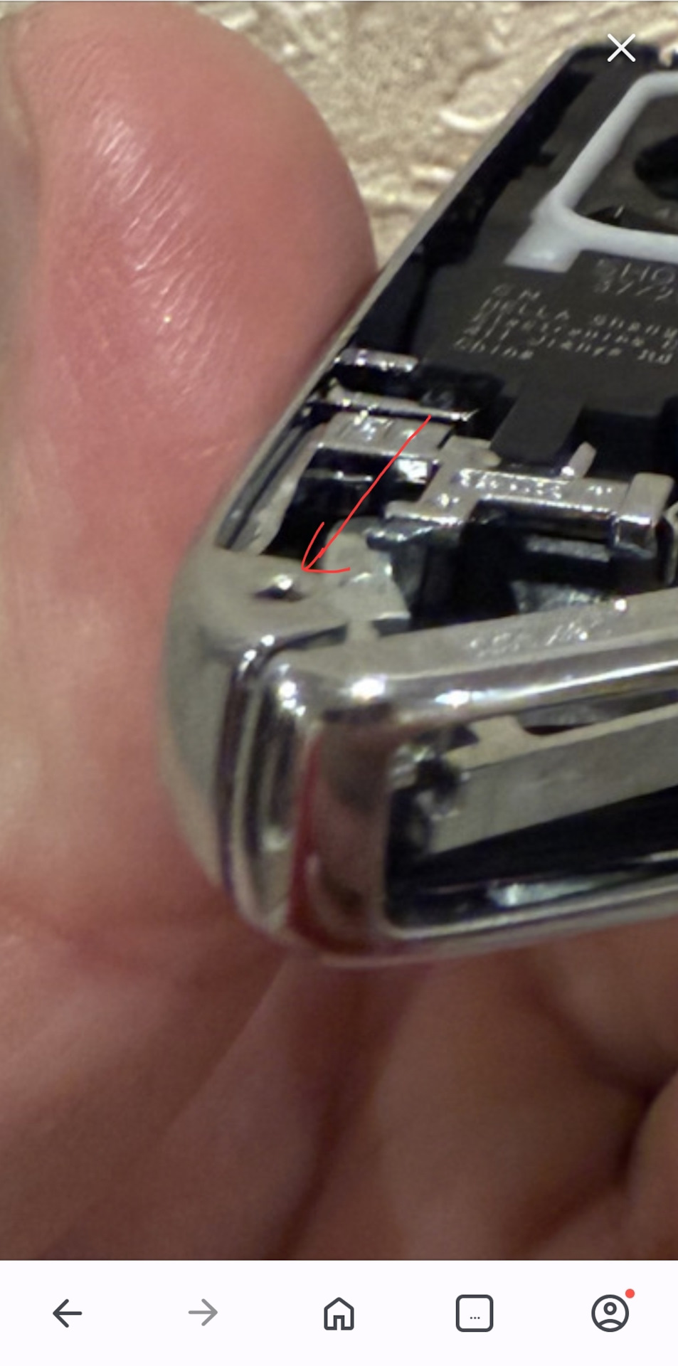

Подскажите как разобрать корпус ключа, чтоб вставить обратно плату? Снял крышки и дальше разобрать не могу:)
Вот этот штифт надо вынуть.
А как его вытащить, подскажите пожалуйста?)
Думаю что высверливать только. Я когда собирал, у меня в комплекте нк было штифта этого, поэтому от иголки кусок откусил и туда запихнул.

Здравствуйте, а удалось плату установить в новый корпус
Конечно.

новая версия системы.
на машинах 21 года выпуска в коробке лежит ключ, но без крышки и механического жала.
Чертовы экономисты они…
Могли бы и 3 ключ туда зашить раз так сильно надо, он в китае копейки стоит…🤦♂️
Лучше бы вообще не зашивали. У меня ключ лежал на коленной подушке безопасности… Подарок от установщиков допов. Провода болтались… Лучше бы не лазили кривыми руками в машину.
Да еще мало ли что по ногам этим ключиком прилетит как пулей 😒
У меня Х с двумя ключами пришёл. Правда с мёртвыми батарейками
А там зависит делали автозапуск или нет китайцы. А может 3 ключ это уже, по компу надо смотреть сколько прописано.
В новых как я понял с завода прям он туда заложен для автозапуска и телематики, даже приложение есть для управления авто, но у нас не работает оно.😒
