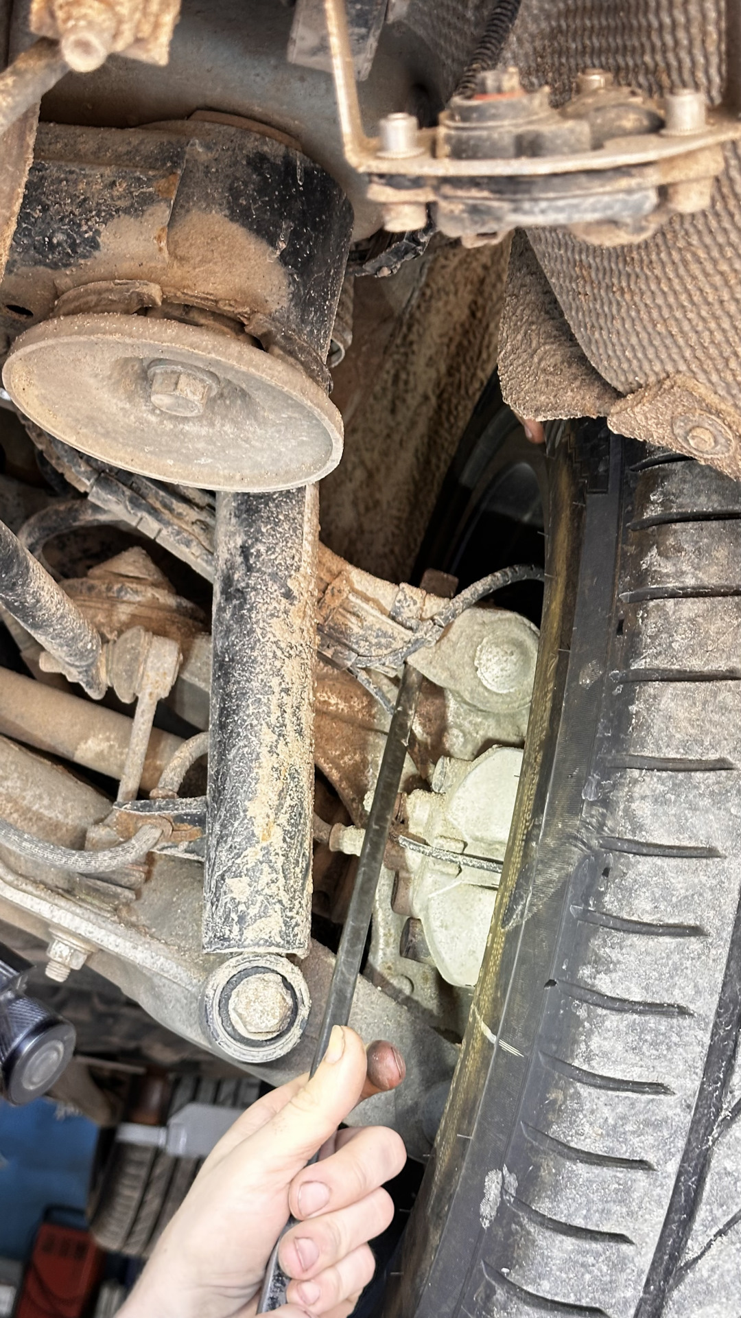

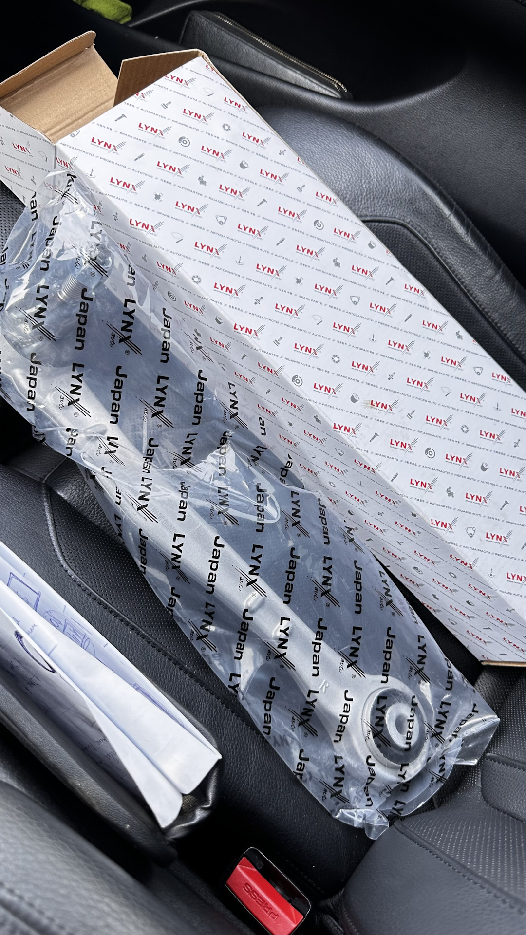

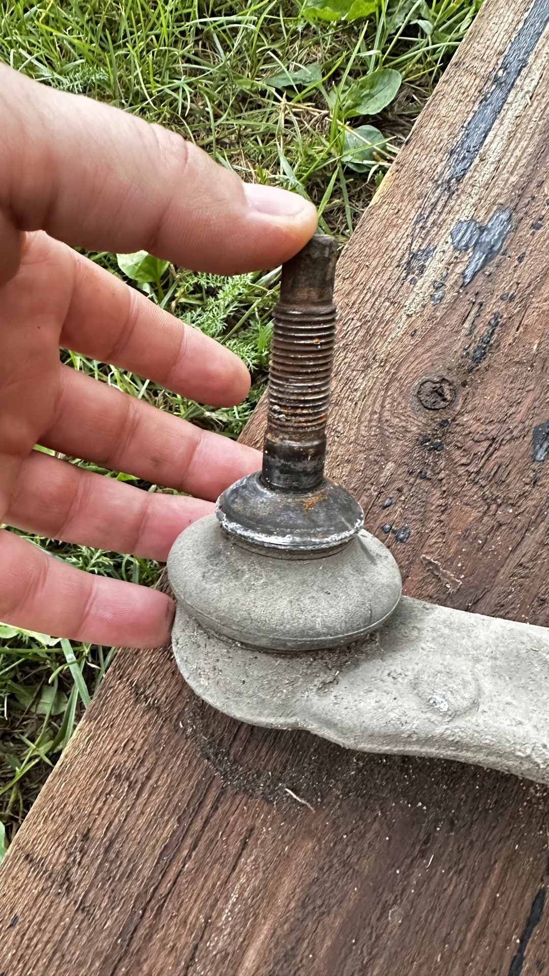

После диагностики, перед очередной поездкой в дорогу, выявили несколько косяков: задний левый и задний правый рычаги (бумеранги) замена. Рычаг передней подвески поперечный (прямой) — небольшой люфт, и передний продольный (кривой) — замена. Ещё написано в рекомендации замена задних колодок. Короче пока успел заменить два бумеранга, потому что колесо болталось, когда на подъемнике делали диагностику (люфт уже был) и замена неминуема. В сервисе сказали что бумеранги ремонтно пригодны, нужен токарь и он сможет восстановить рычаги, насколько это нужно делать хз но пока рычаги в мусорку не выбросил, отложил)) кто вдруг восстановил, напишите результат

Я бы покупал новые. Нах оно надо по сто раз менять дороже
Любой рычаг ремонтопригоден, вопрос как сделают, много уже полиуретанщиков, но качество найти проблематично. В нормальном месте дают гарантию на заново отлитые шаровые и сайлентблоки по 50-70т км. На практике ездят сильно дольше.
