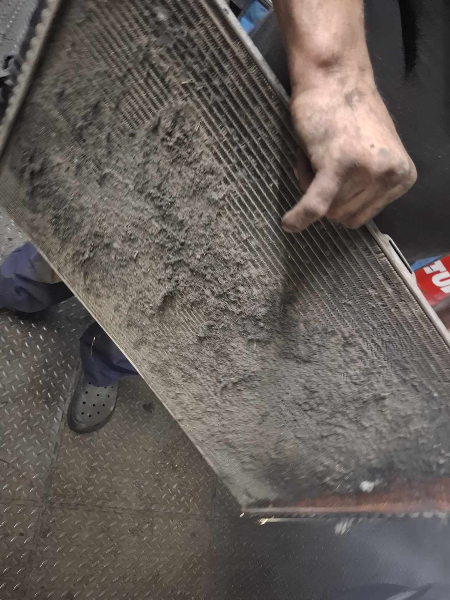

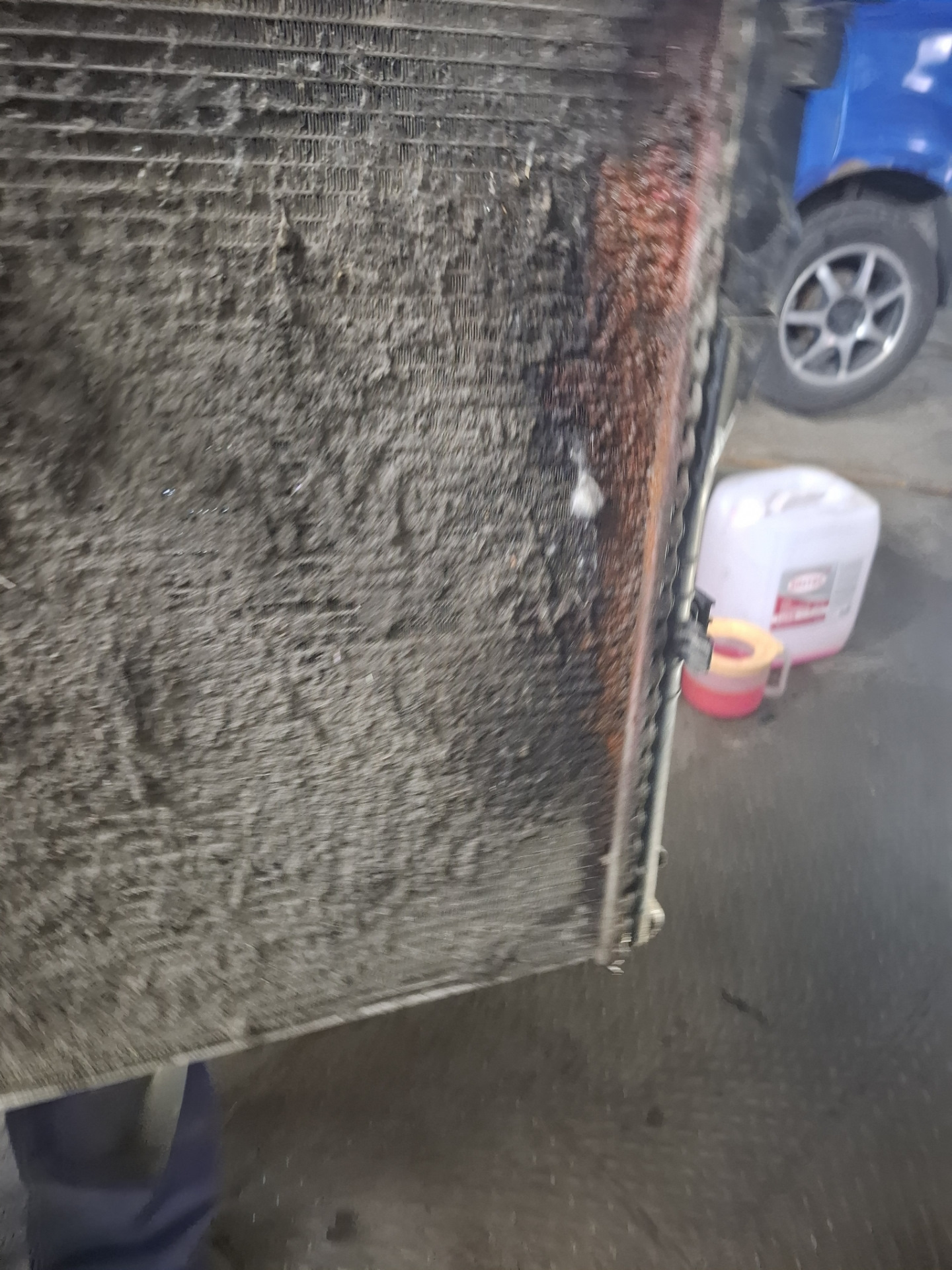

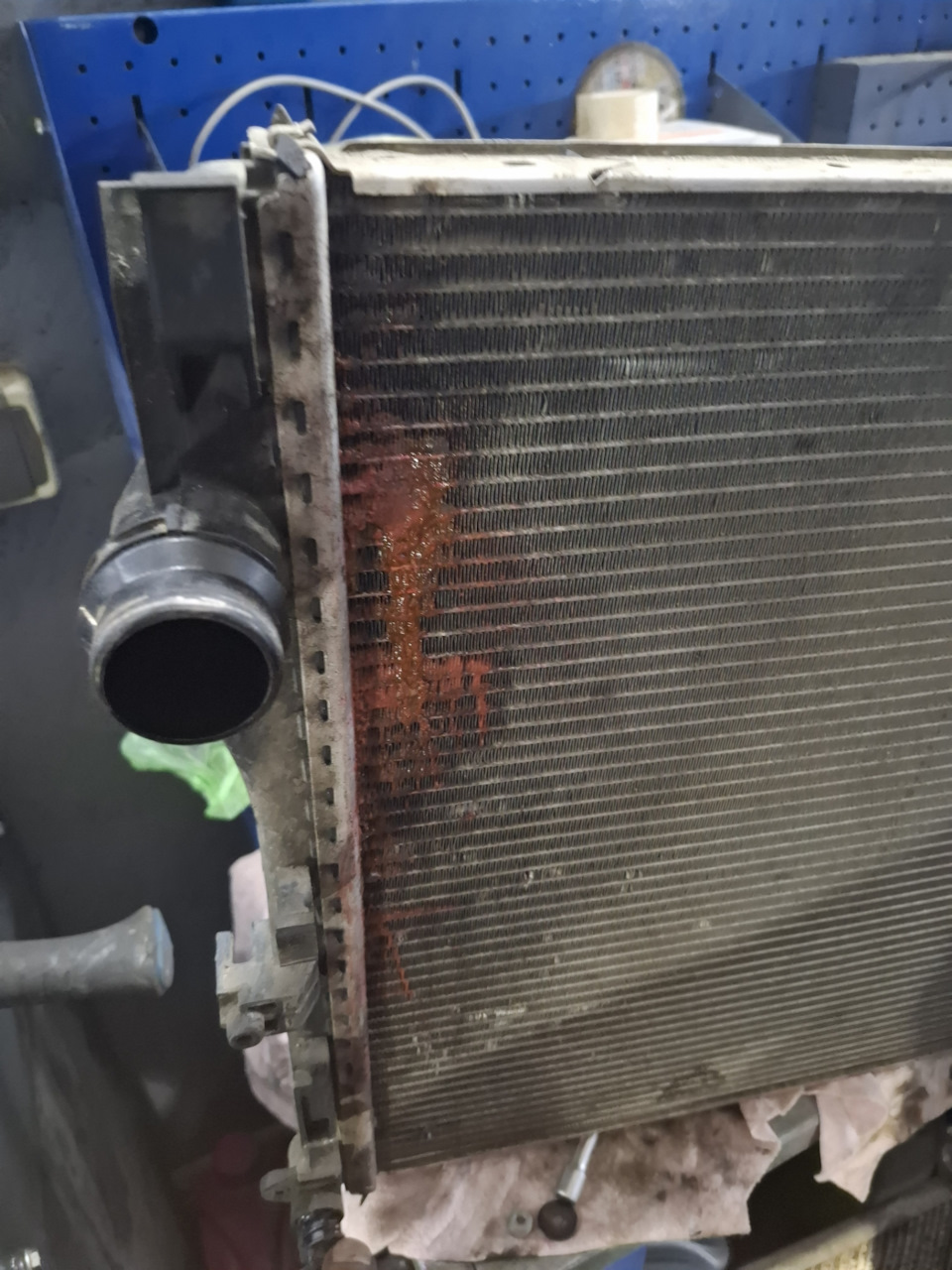

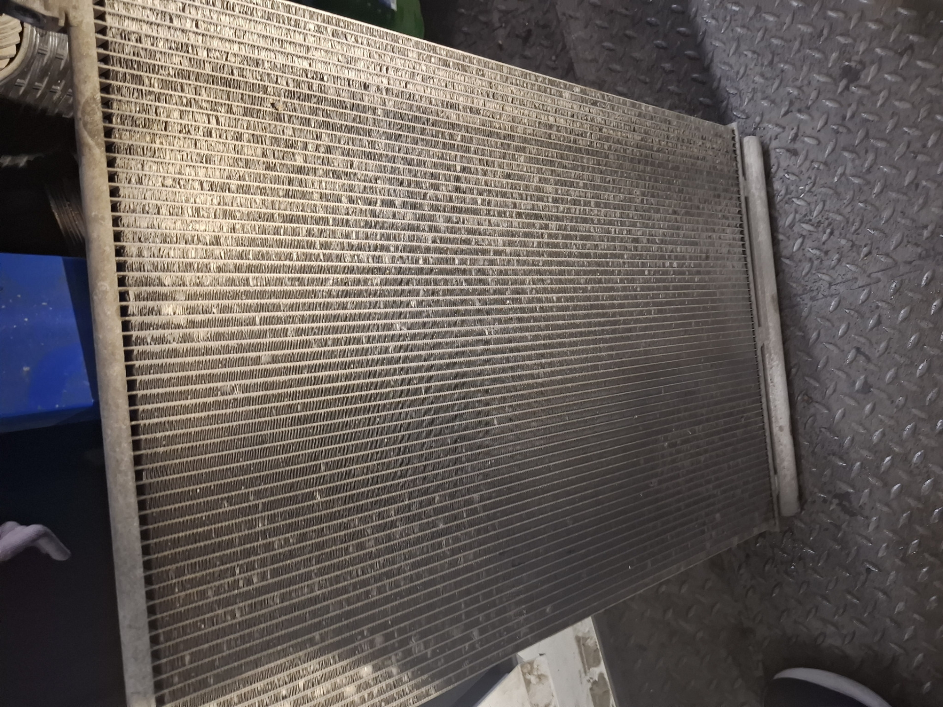

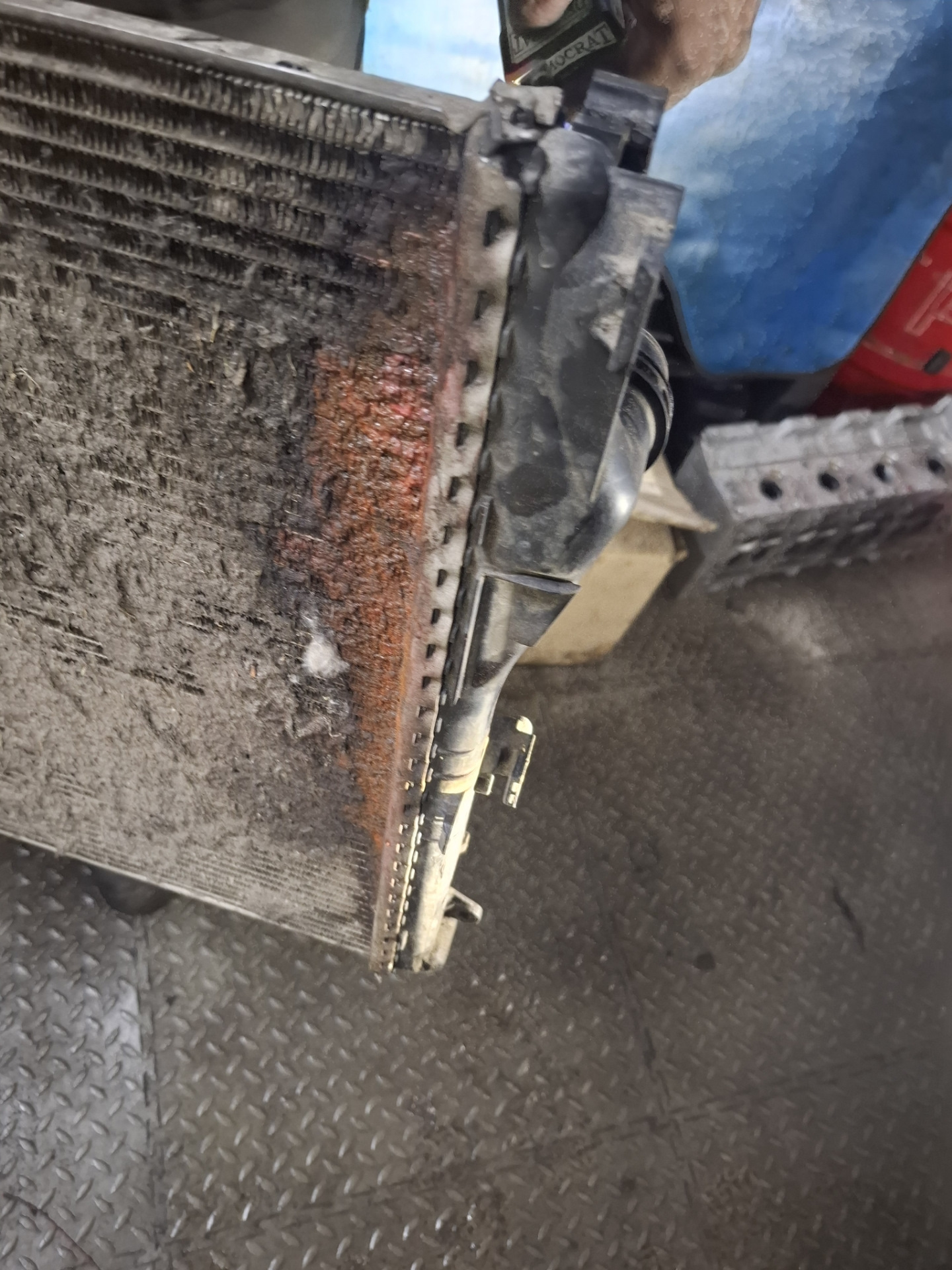

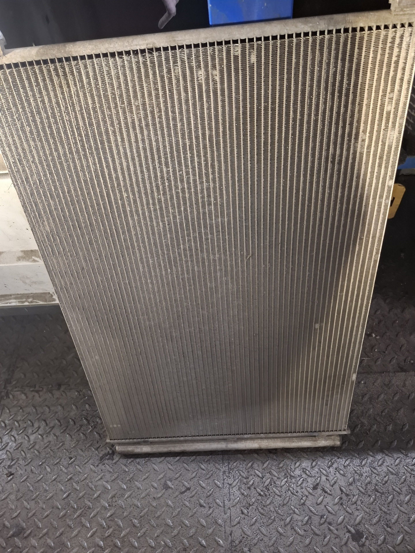

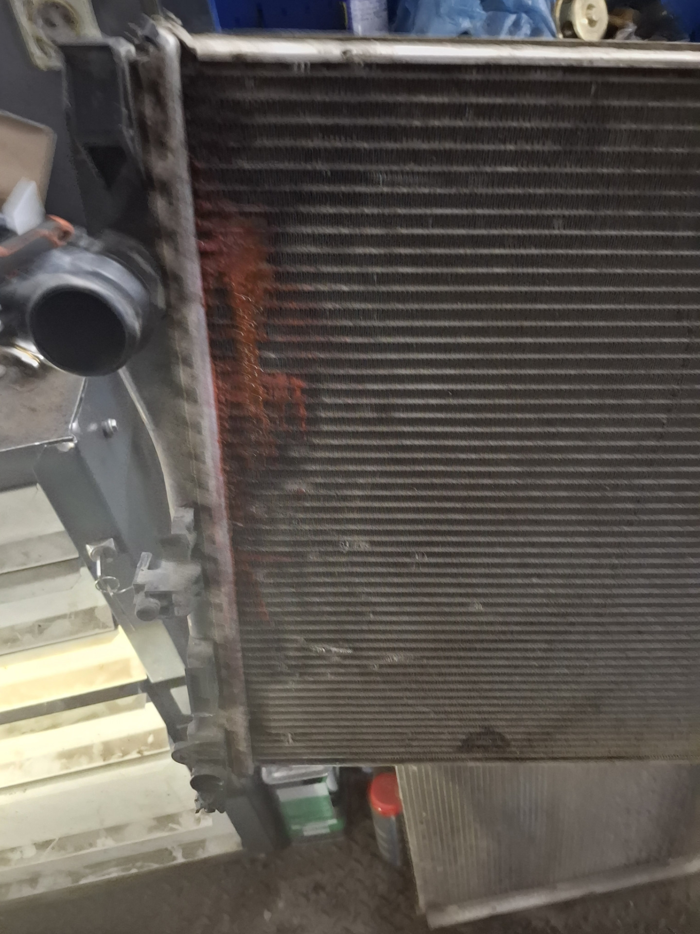

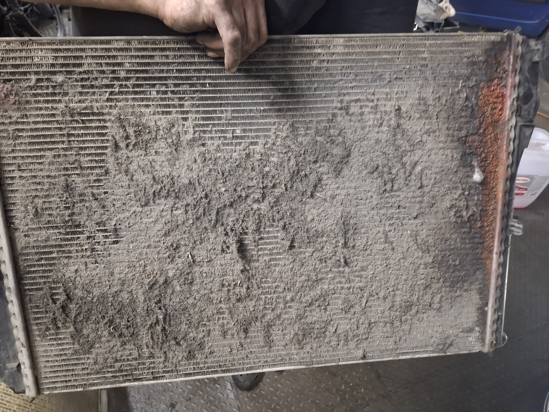

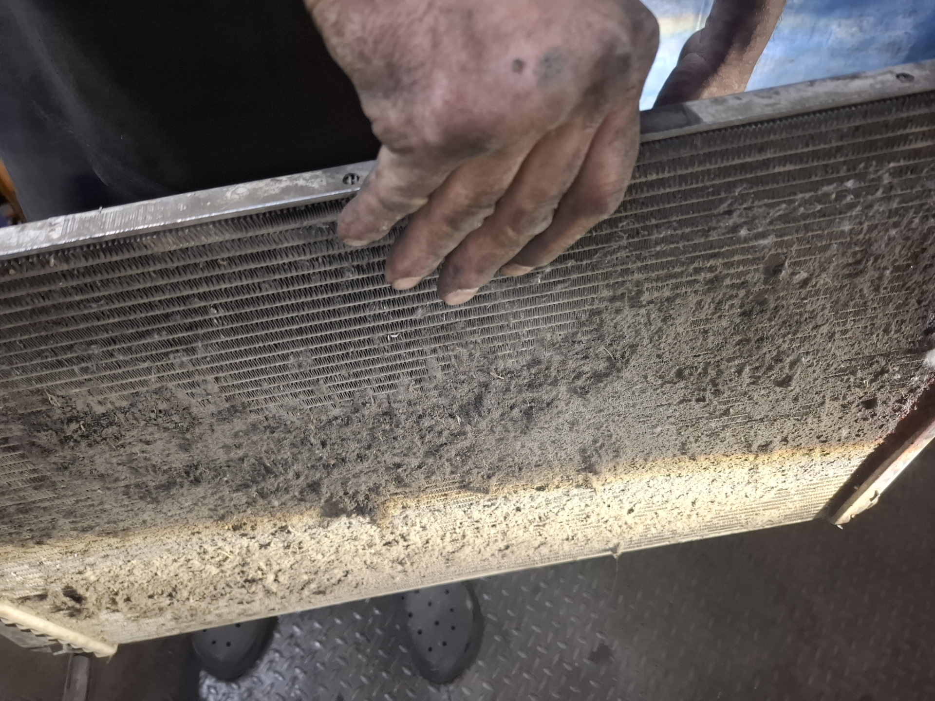

И так после долгих месяцев встреч с "профессионалами" в известных сервисах с хорошими рейтингами на яндекс и кучей рекомендаций профессоров по мерсам… я поменял 3 помпы, термостат, дополнитеотные 2 насоса, с прокачкой на Staрухе системы охолождения, я в очередной раз заехал "Das." с просьбой провести диагностику состояния радиаторов и если необходимо помыть… ушёл оставив авто в сервисе. позже поступил звонок со слова" У ТЕБЯ С НИМИ ВСЁ ХОРОШО ОНИ ЧИСТЫЕ" И ОШИБОК НЕТ. я приехал забрал авто и приуныл что в москве не могут найти причину перегрева … и я меняю все подряд. Заехав на яму . полез сам и что я увидел… сняв защиту и добравщись до радиков… и трындец… купил основной и кондея дабы он первый и уже не продувался… и вуаля год еб…л.и … трата денег на профиков и не нужных запчастей… мы снова летаем и не греемся. Да и и селикагель в w205 похоже тоже есть в бачке)))

В das mb мыли без снятия?
Не может же быть, что такие радиаторы сняли и поставиои обратно?)
Я тоже заехал на мойку радиаторов и попал на кондея и основном)
Только у меня на пробеге 200 выглядело всё лучше) ничего не грелось, но вентилятор работал часто
Да они не мыли. я позвонил записался на диагностику радиков в части загрязнения и при необходимости промыть помыть. и через несколько часов позвонили со словами у вас они чистые все ок, забирайте авто

Вот они «обслуженные» авто… зато в комментах на ютубе умники только и «»»дят что в Европе масло по 30т меняют. А они ипать как следят🤣 Купил авто, охлаждением заняться первое дело.

Да и если кому интересно или важно, радиаторы прекрасно меняются сверху не снимая бампера и прочего
Как раз вчера поизучал эту тему, да так и есть, но пока не делал

Как в сервисе пропустили такое загрязнение радиаторов, уму не постижимо ! Там шуба настоящая, немцы вообще очень капризные на систему охл, в первую очередь должны были это исключить ! Нет слов ! Если умеешь делать лучше все самому конечно )
Я просто озвучивать сервисы не хочу… может это мне не повезло))) но это не гаражные)) сервисы. Сам в шоке.
