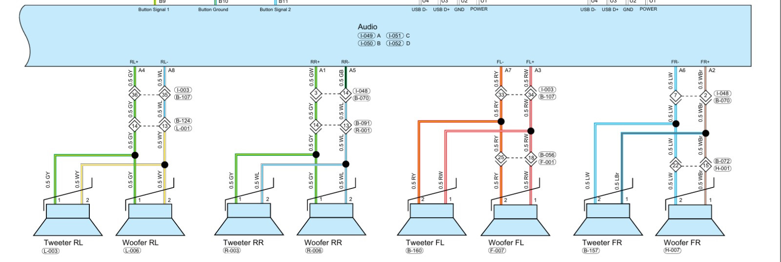

Как и некоторые владельцы китайцев оказался недоволен тем, что по какой-то причине нас лишили центрального динамика…На прошлых машинах он стоял, а тут сетка есть, отверстие есть, а проводки и динамика нет.
Посмотрел как подключают другие www.drive2.ru/l/668275196976696921/, увидел советы знающих людей в первой части вышеупомянутой записи, www.drive2.ru/l/643309136200606304/
Купил на Авито 1шт Hertz DCX 87.3, потому что все, что больше 3.5" к нам не лезет! 87-87.5см — это предел для динамика.
Естественно попробовал взять + от каждого твитера (как писали люди и прикладывали схемы) и получил просто шипение, без звука.
Ладно думаю, попробую + и -, ну вот и звук появился, но шипение не исчезло, а еще и появились наводки от двигателя (сразу вспомнил подключение звука в далеком 2000-м в ВАЗ 2108, там также каждая перегазовка была слышна)))
В итоге остановился на варианте, который мне посоветовали в момент шумоизоляции, они там и автозвук ставят, так вот это: задняя правая дверь, через биполярный конденсатор 100мф (100в) повешенный на +
На фото сама реализация.
Играет чисто, без шипения и наводок, сколько прослужит — время покажет.
Как по мне, стало значительно лучше!

Врезались в проводку от задней правой двери на динамики, провели проводку до центра, на плюс кондёр и к динамику? Получается там уже не 4 Ома на канал, т.к. соединение параллельное, нет?
Проводка, судя по схеме, идет и на блины и на твитеры одна, ниже приложил схему С5 где это видно, поэтому скорее всего было бы тоже самое. Конденсаторы на пищалках стоят уже после разъема, тем самым срезая для них частоты, а провода идут те же, что и на большие динамики в дверях. Например, в задних они даже одного цвета.
А так да, я просто врезался в + и — заднего, ну и запитал средний
Возможно где-то в двери еще что-то установлено, для среза звука на твитеры, но искать провода от передних динамиков еще тот квест, ради проверки, проще уже разобрать центральную консоль и добраться до разъема IHU, но это другая история.
Да ничего там нет. И по схемам это видно. Обычный конденсатор на твиттере и всё, весь фильтр. Но динамик должен играть теперь тише, поэтому и рекомендовали его использовать скорее всего, как самый дальний. Возможно было бы лучше поставить и твиттера и средний динамик на 6 Ом каждый. Работал бы дольше и подключать как первоночально
