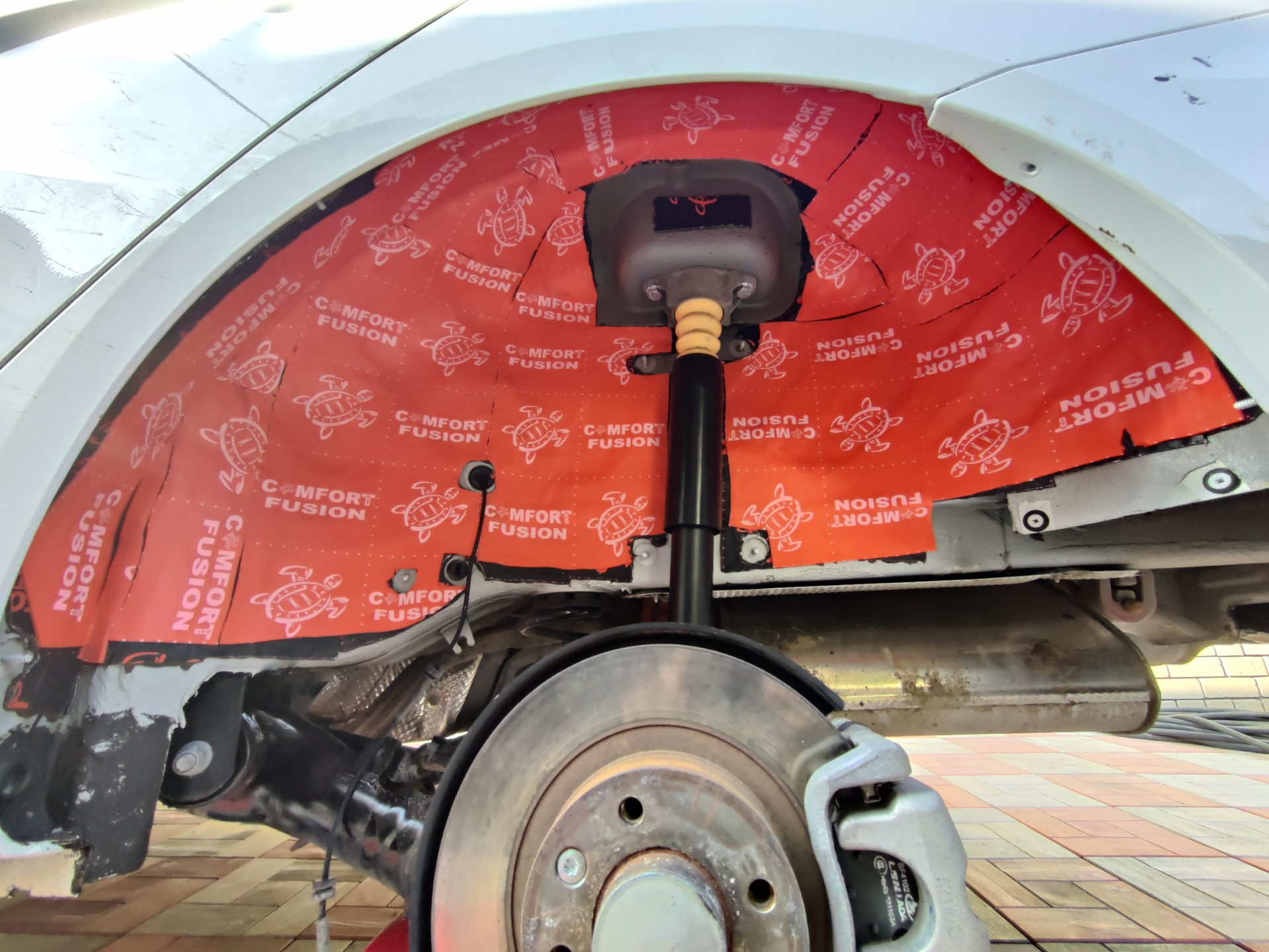

И так начнем. Хоть к весте я и не питаю теплых чувств, но тем не менее решил подойти к ней ответственно. В текущей ситуации неизвестно сколько на ней придется проездить. На гранте через 5 лет начали проявлять признаки коррозии арки, ведь только их я пропустил и не заантикорил. Фетр мокнет, зимой пропитывается реагентами, со временем на заводском покрытии появляются микротрещины и все это проникает в них и ведёт к нехорошим последствиям. Тут я решил добавить к этому слою ещё один. Аэрозольные мастики не признаю, так как они все равно высыхают со временем и отслаиваются, их надо постоянно обновлять. Тут мне начала попадаться на глаза обмазочная мастика от стп. Вроде как застывает и становится твердой, не трескается со временем, ещё и является шумоизоляцией. Начал изучать вопрос и с ней оказалось много нюансов. Она быстро застывает, у нее большой расход и у некоторых возникают сложности с нанесением. Решил пойти более стандартным методом. Закатал виброй и сверху наклеил вспененную резину.
Выбор материалов был долгим. Стп сейчас стал совсем не бюджетным. Я бы катал все бимастом, но он достаточно толстый и сложный в работе, надо хорошо прогревать. В интернете в основном выходит бутерброд из 4мм шумоф + комфорт 6. А это 10мм в сумме. У меня начали закрадываться сомнения, что смогу такое собрать и как оказалось не зря. Сравнил всех известных производителей и решил в этот раз остановиться на комфортмате, на премиум линейке. Для арок и в дальнейшем для дверей взял вайпер, 3мм и фольга 120мкр. Высокий кмп, вязкая мастика, и достаточно жёсткая фольга. Плюс взял вспененную резину фьюжен 3мм. В сумме получилось 6мм и даже с такой толщиной собрать все обратно, было ещё тем испытанием.

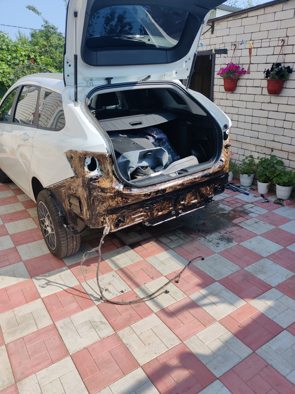

Плюс все что не закрыто промазал смесью пушечного сала с мастикой, отработкой. Точный состав не помню, осталось с гранты. Но за 6 лет он не застыл и продолжал выполнять свои задачи.
Эффект от проделанной работы меня устроил, перестал слышать шумы которые раздражали в дождь, когда каша из мокрой грязи стучала по подкрылкам. Но стал сильнее замечать шумы от днища.
