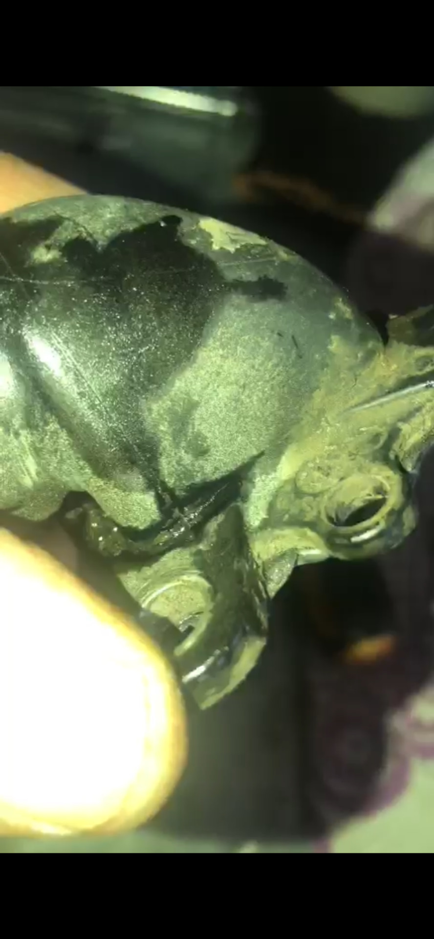

Заметили, что антифриз неспешно покидает автомобиль. Сначала прям совсем понемногу уходил. В течении примерно недели просто доливал до уровня. Но позже отток жидкости стал быстрее, а после долгого простоя без движения под машиной образовалось небольшое пятно и в системе не хватало уже несколько литров.

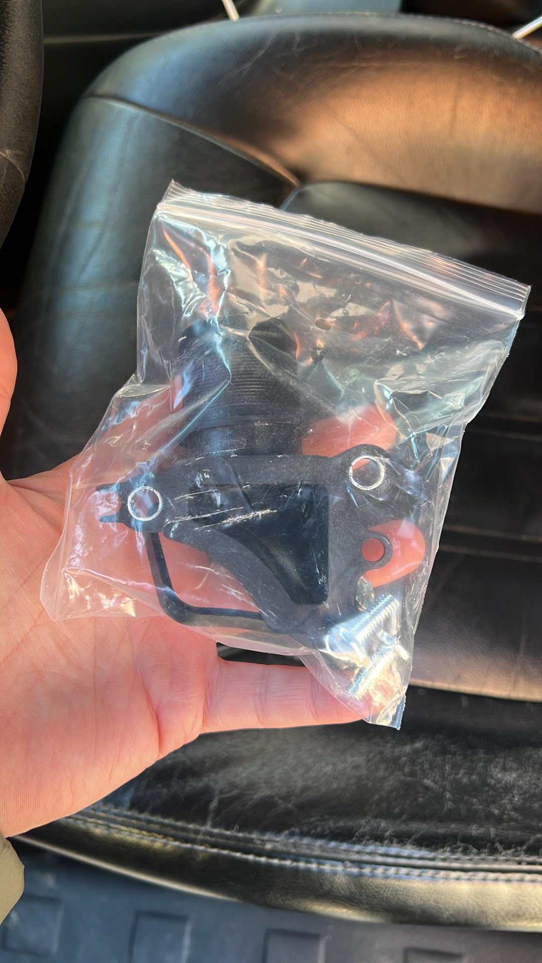

Диагностика показала, что требуется замена маленького пластикового корпуса термостата (CH7083). Старый со временем повело и в корпусе образовалась практически незаметная трещина, откуда и сочился неспеша антифриз. На замену взял недорогой дубликат, отчасти из-за цены и наличия его в магазине.

Так же было, так же маленькая трещина была, наверное один из самых дешёвых аналогов уже пару тройку лет ходит, все норм
