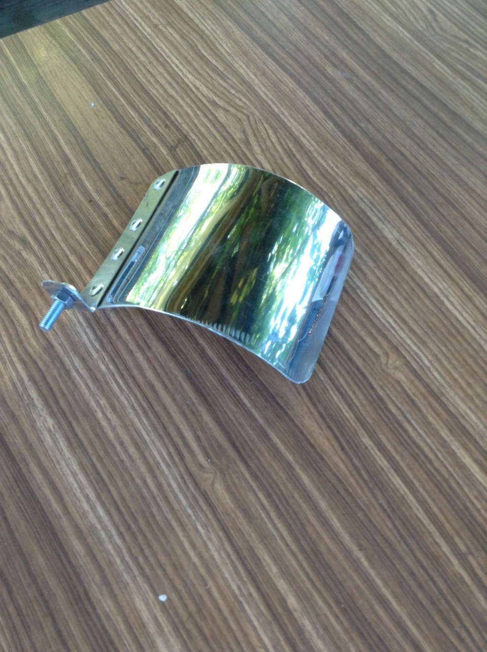

Мишаня, это термозащита от приемной трубы выпускного коллектора?
можно и так сказать)к стати неплохо тепло отражает!
конечно, он же зеркальный !

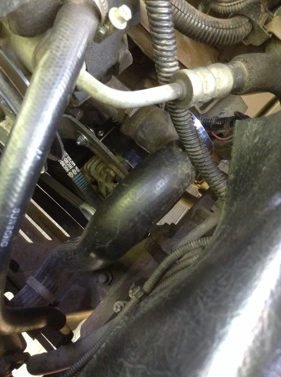

а я все таки решил что буду его наверх убирать…не любит лужи.едешь и видно что после лужи лампочка зарядки загорается…так что надо его в сухость над компрессором кондея убирать
а что у тебя защиты нет?
пока нет ((( надо делать
вот поэтому и вода попадает!лучше защиту сделай!намного будет полезнее для всего моторного отсека!и с генератором заморачиваться не нужно будет!
это да, правда твоя…давно руки чешутся но все никак добраться не могу

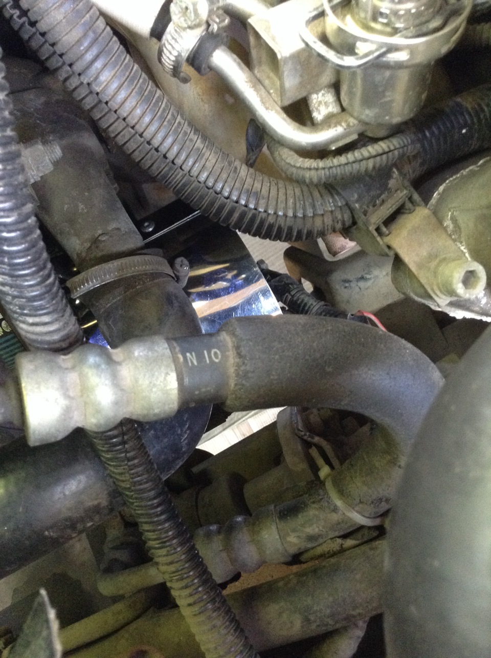

Спасибо!вроде малость а нужная!тем более гена под патрубком!

хорошая идея. у меня тож капало чуток как не поджимал. в итоге само перестало, но и гена издох )
во во и я бо этом)))
Т.е. это защита от протечки антифриза?
Да!Было года три назад, капало оттуда, не заметил(коряво на сервисе поставили генератор!не снизу а патрубки отгибали и гена засвистел, только на холодную увидел, но было поздно)))генератор пришлось перебирать!)))
