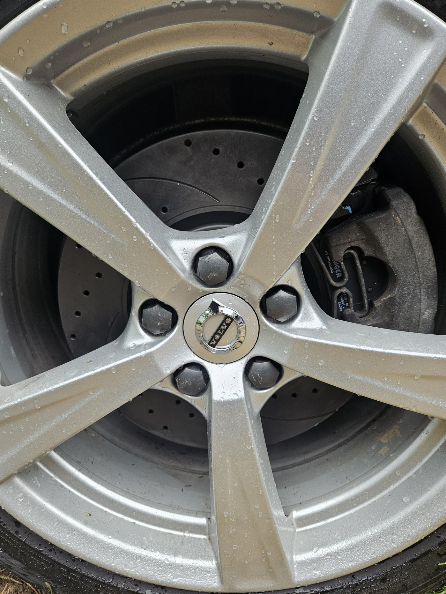

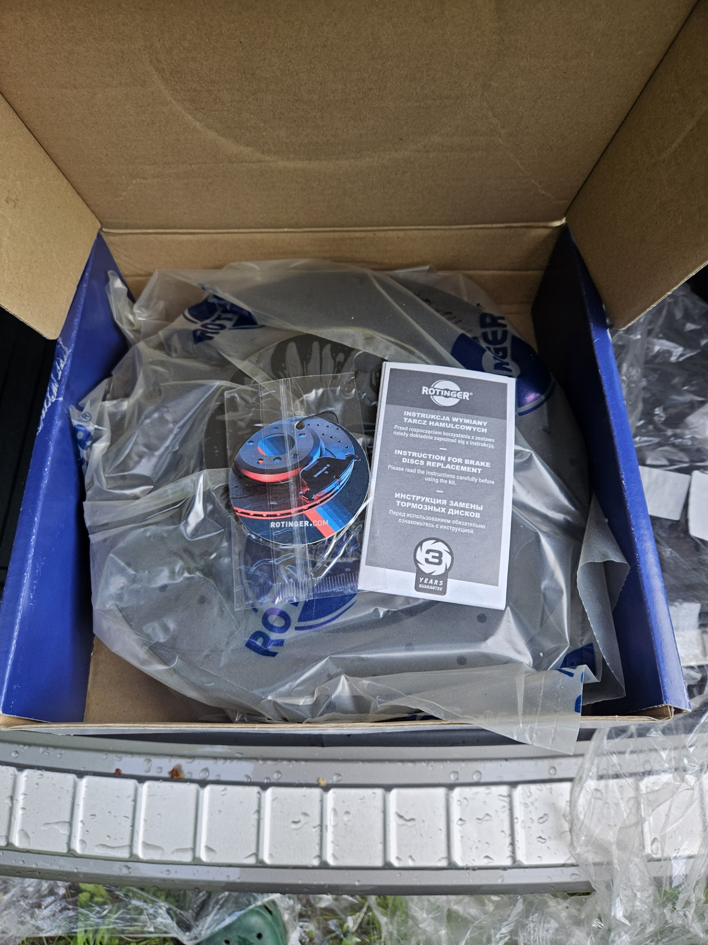

Выбрал этот вариант из-за привлекательной цены и полного комплекта.
Перед 322мм 17"
Зад 302мм 16"

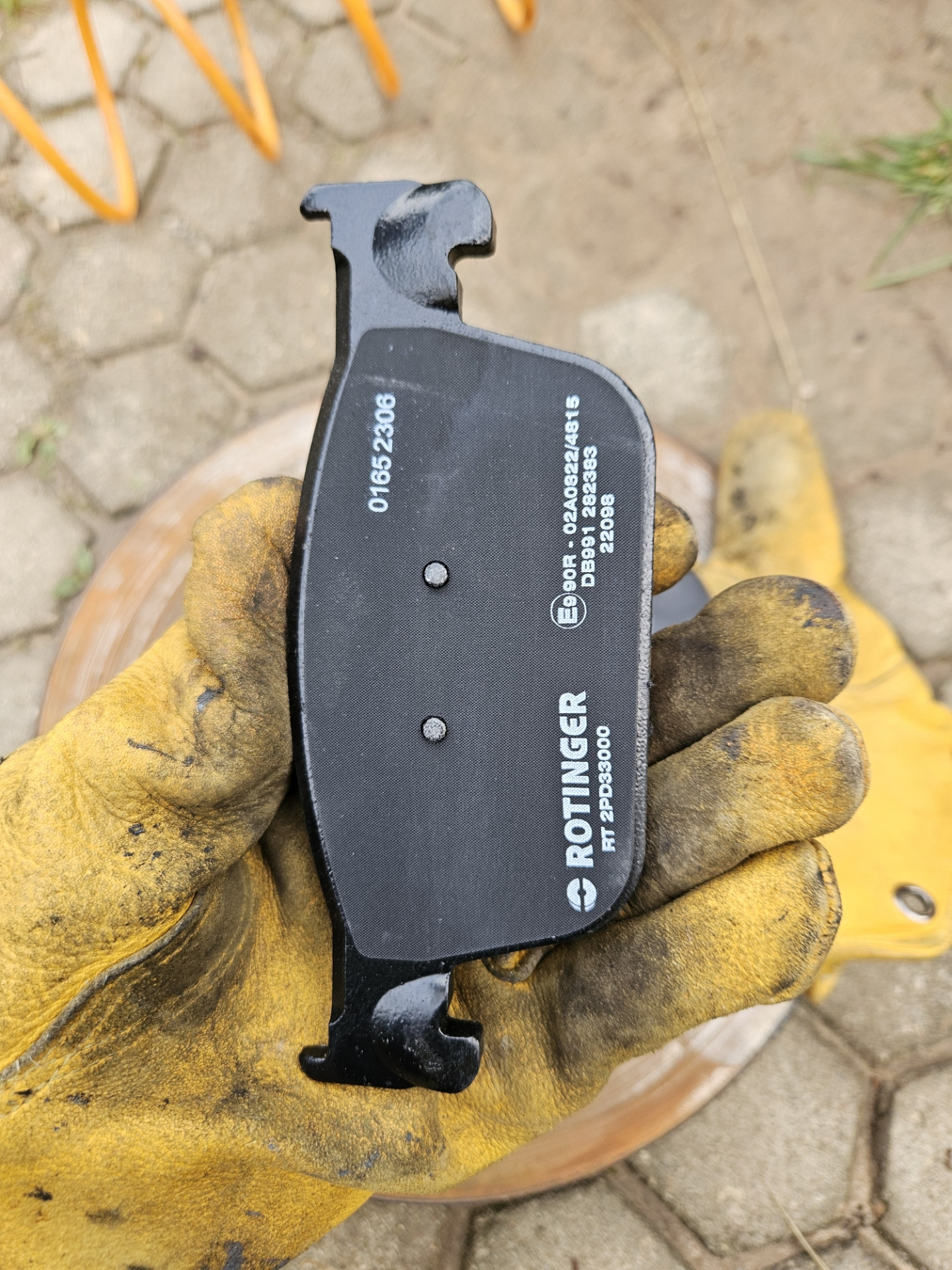

RT2PD33000
Колодки тормозные дисковые без датчика износа 4 565 ₽
RT1PD33120
Колодки тормозные дисковые без датчика износа 2 424 ₽
RT12279GLT5

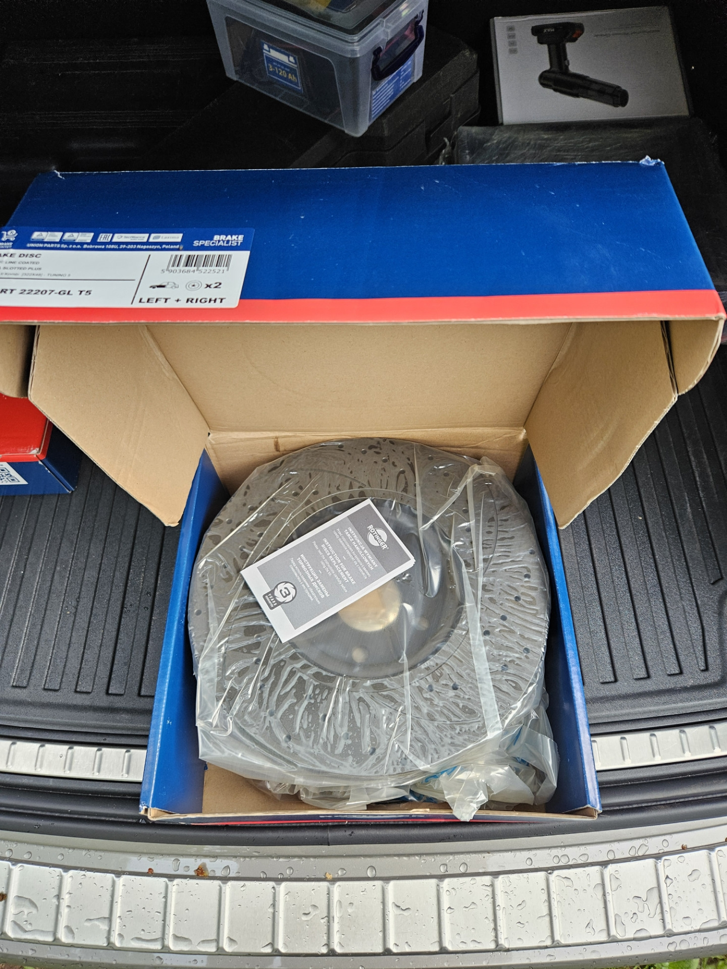

Диск тормозной графитовый с перфорацией и насечками 5 374 ₽+5 374 ₽!
RT22207GLT5
Диск тормозной графитовый с перфорацией и насечкам 10 322 ₽ +10 322 ₽

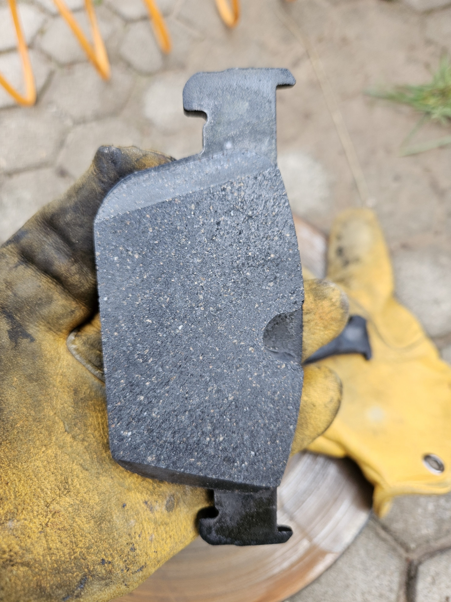

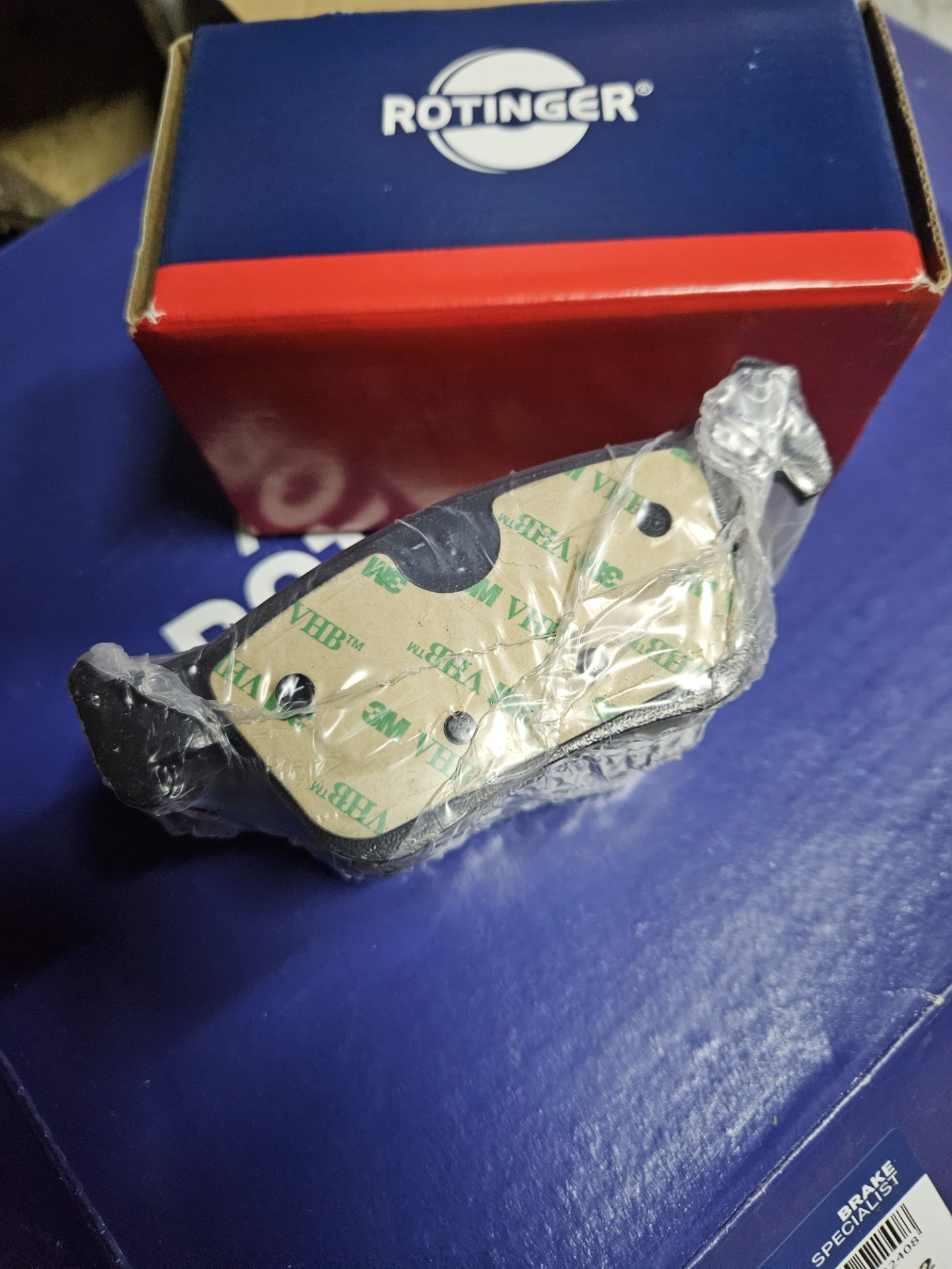

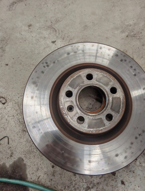

Проехал 200 км. Осталось еще 100, чтобы можно было резко оттормаживаться.
После поездки на море поделюсь впечатлениями о тормозах. Надеюсь, они будут эффективнее и меньше пылить, так как диски покрылись колодочной пылью даже после 20 км.

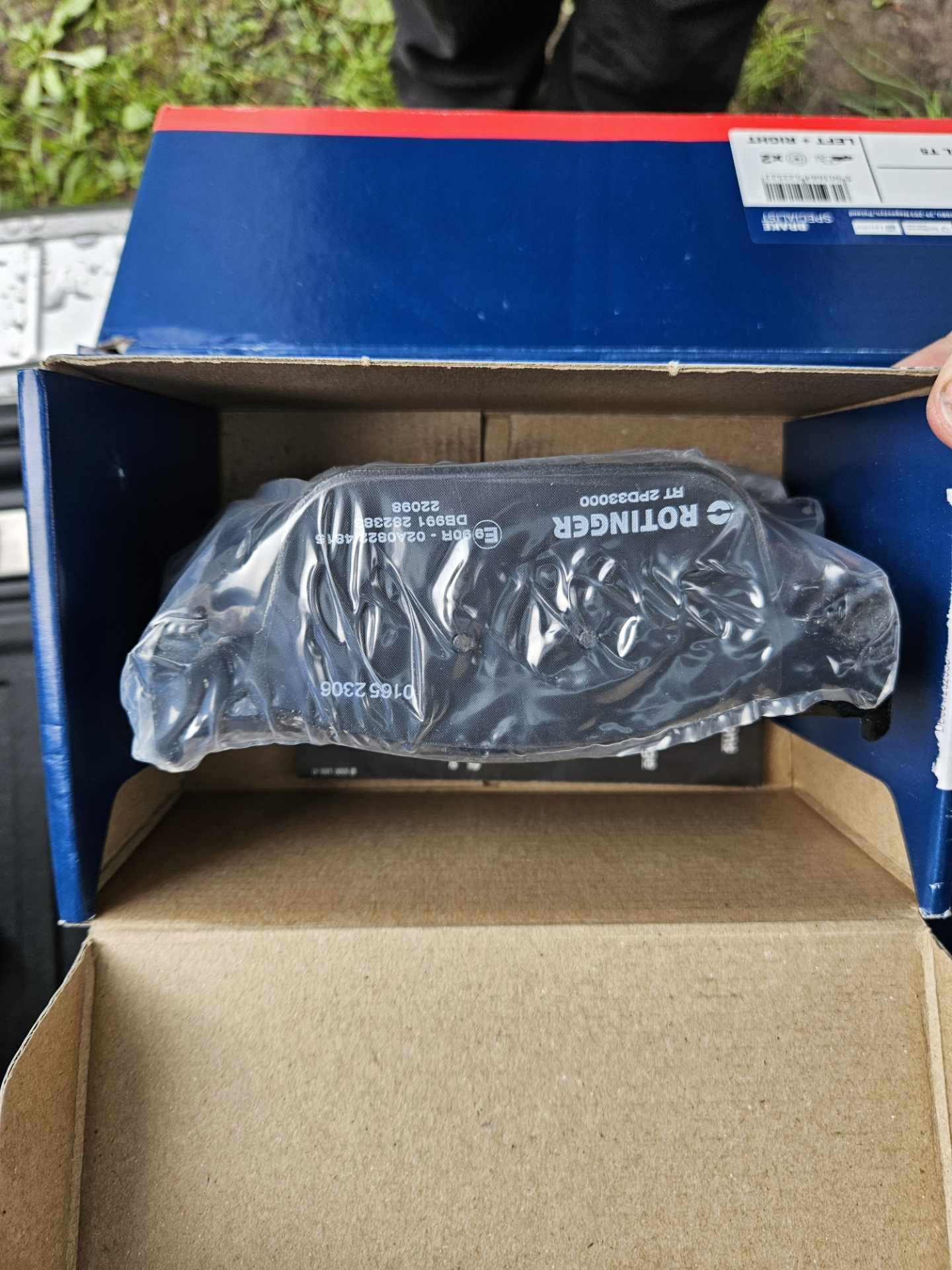

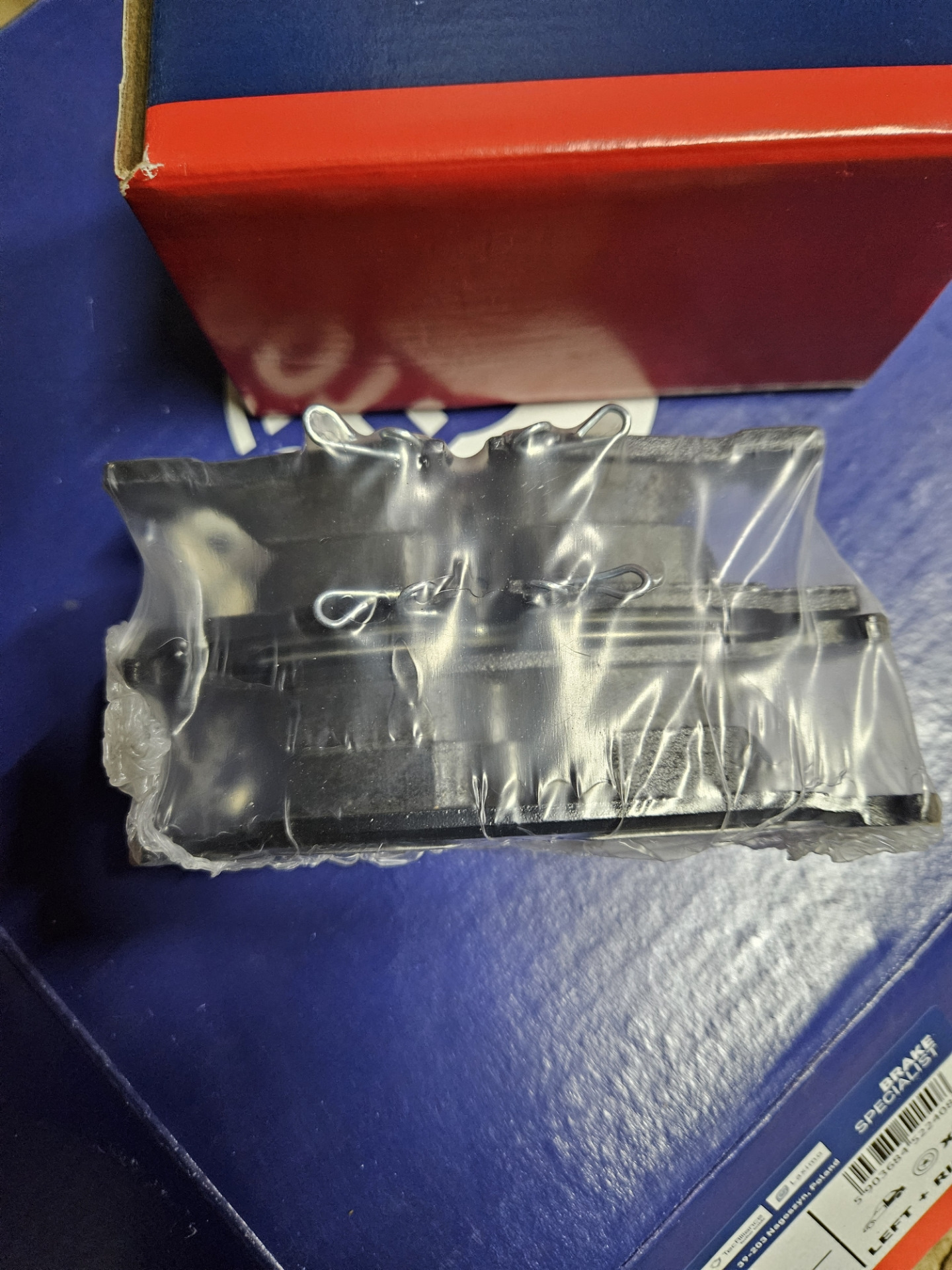

Запчасти на фото: RT2PD33000
Комментарии 3
Так они и будут у вас пылить и колодки станут рассадником.
Так как к этим дискам нужны керамические колодки, а не простые!
Подстава тогда. В инструкции к ним указано, что не рекомендуется использовать керамические колодки с перфорированным диском.

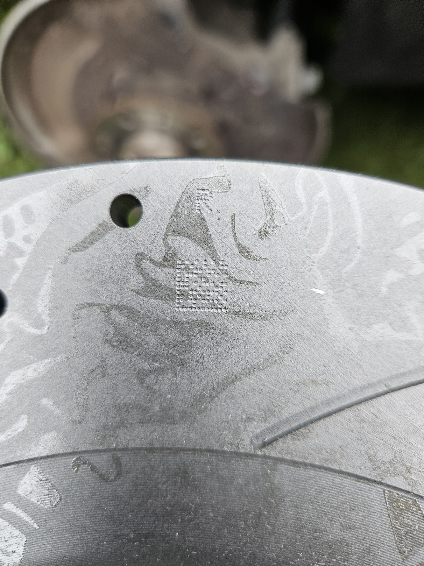

Польское Г***. Был опыт. Установили новые на BMW, и уже с первых метров стало ясно, что есть биение. Больше никогда их не покупали. А перфорированные диски, по моему личному мнению, это просто маркетинг и не более.
