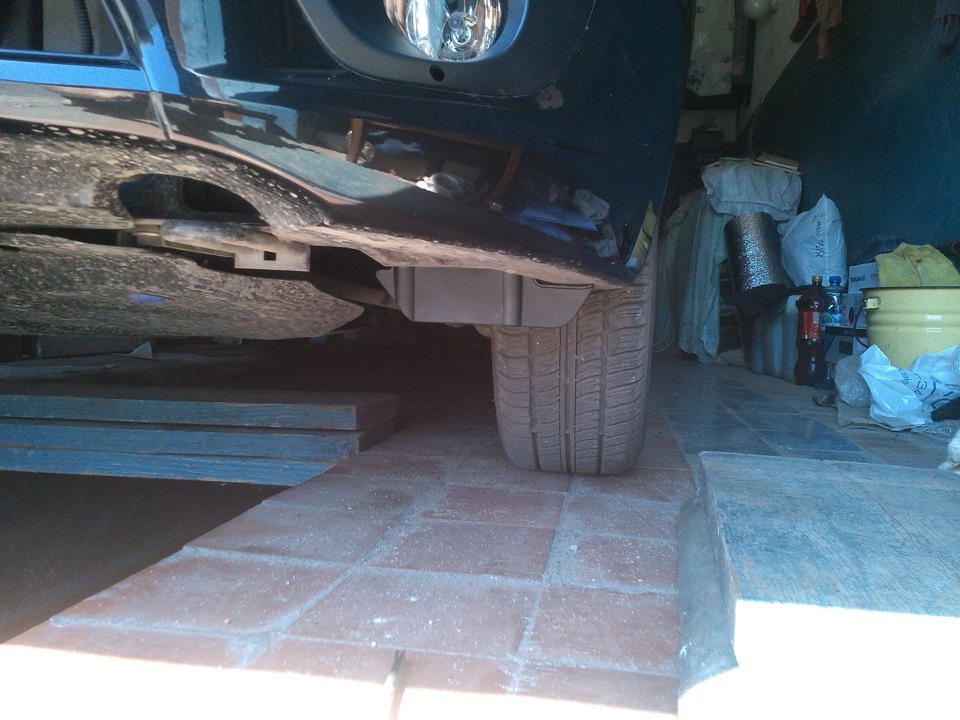

Перед установкой выкрутил один болт, удерживающий ручку над пассажирской дверью, и в ящичке с разнообразным хламом нашел саморез, который плотно, но без фанатизма, войдет в отверстия локеров под щитки. После этого променад до ближайшего магазина крепежей. В итоге мне подобрали абсолютно идентичную имеющемуся болту пару для закрепления очечника, а я тем временем выбрал на стенде саморезы (5х45 мм — можно и короче, просто в моем случае они отсутствовали)- их надо 4 штуки. Покупка потянула всего на 18 рублей =)

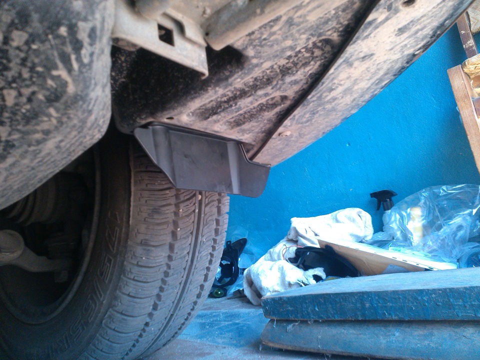

Щитки просто прикрутил саморезами в имеющиеся отверстия. Посмотрим каков будет эффект. Покрутив их в руках, сделал вывод, что у пользователей они скорее всего вызывают эффект плацебо: они мягкие; не закрепленные треугольники уголков на больших скоростях скорее всего будет загибать потоком ветра; прикрывают они тормозную систему, а половина ширины шины остается открытой. Но практические эксперименты должны будут расставить все по своим местам.

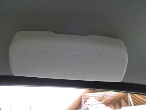

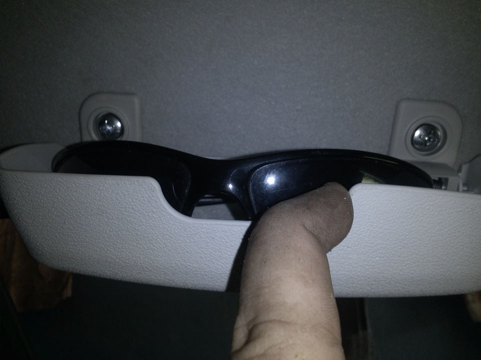

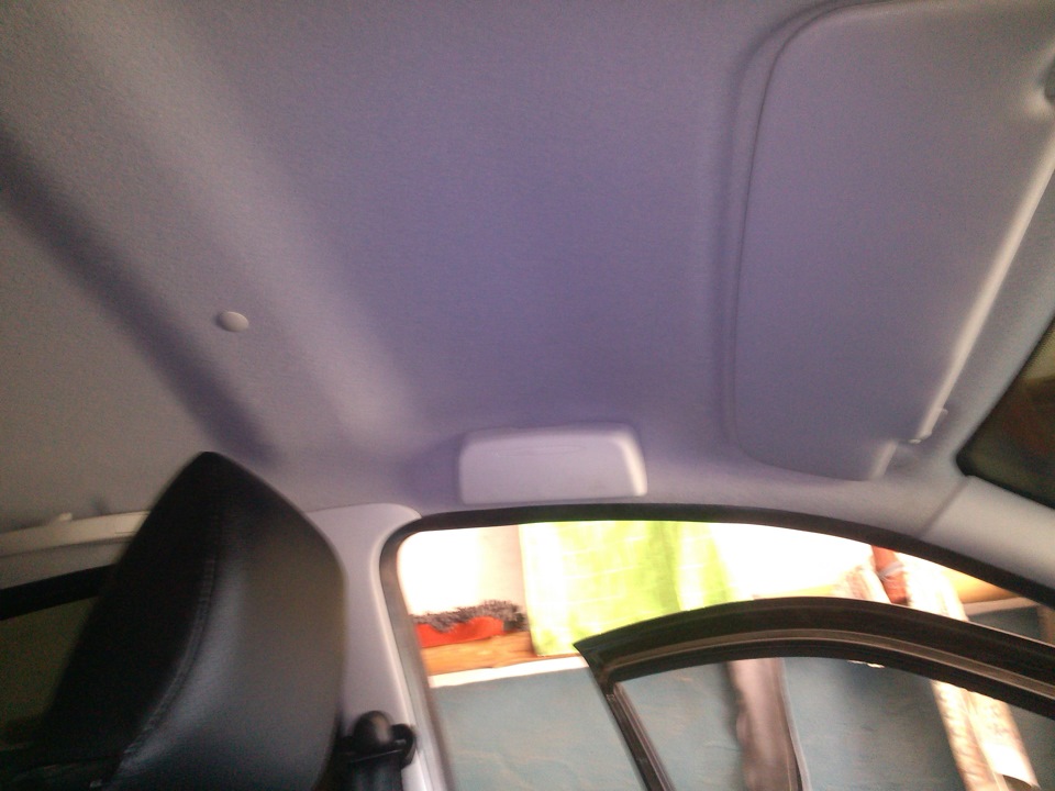

Очечник ставил относительно долго и мучительно. Резать войлок потолка было жалко, а в голове крутилась подленькая мысль, что сейчас промахнешься и будет дырка. Для установки оттягивал уплотнитель, снимал декоративную накладку стойки и откручивал солцезащитный козырек. Саму обшивку крыши отгибал, пальцем нащупывал отверстие под крепеж и намечал шилом его на обшивке. После отрезал лишнее вокруг дырки, оставленной шилом. Опечалило то, что мои очки туда не помещаются. Вложил в очечник дежурные очки, которые всегда лежат в машине на тот случай, если забуду те, которые ношу.
