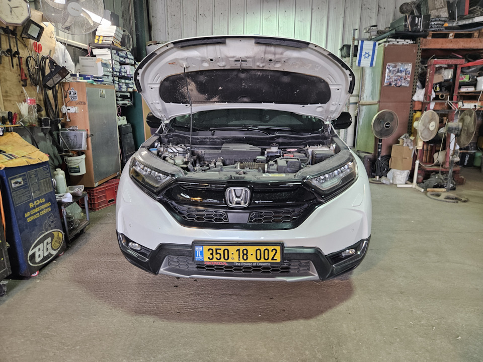

Очередное ТО пройдено: замена масла двигателя (каждые 7-8 тысяч или раз в год, замена масла в коробке (каждые 30 тысяч или 2 года). В следующем ТО предстоит:
Замена свечей, ремня и тормозных дисков и колодок. Важный момент: при замене масла в вариаторе нужно больше масла, чем в сивике. Также залил чистящую присадку. Как производится сброс таймера замены масла в коробке, если установлена другая магнитола? В моем случае случае это Teyes CC3. Возможно через сканер?
P.S. при подъеме обнаружил отсутствие одной заглушки, вроде должна быть, может кто-то поделиться ссылкой или серийником детали?
Запчасти на фото: HCF2
Запчасти на фото: MS11106

Санек привет классный аппарат. У меня в коробке раз в 80 тыс меняется т к не простой cvt а e-cvt другой там нет ни ремня ни цепи. Диски чем то на мои похожи
Привет, у тебя совсем другая коробка, более современная и продвинутая, и диски у тебя красивее на мой взгляд, но вроде поменьше моих 18х.
Тоже 18. Да про мою коробку смотрел в ютуб интересно придумали. Технолоджия
