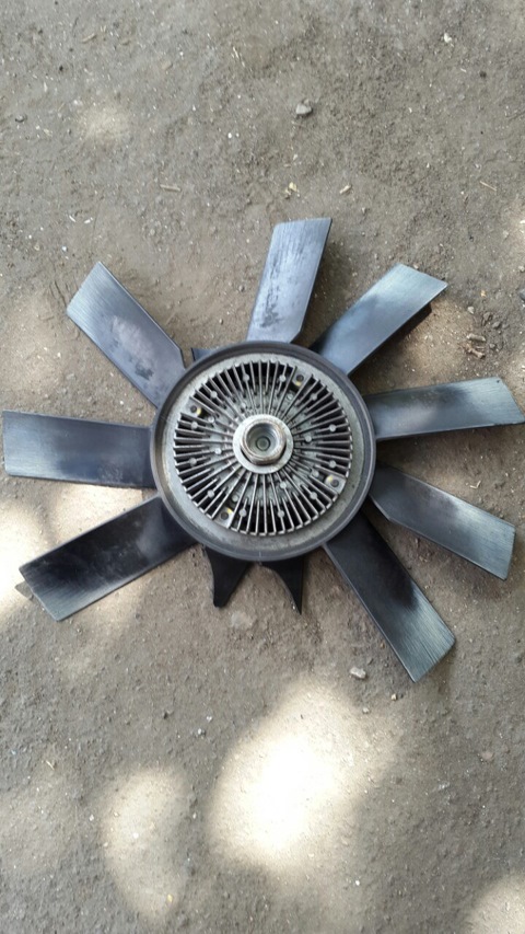

Как и всех визкомуфточных мне надоел этот гул в жару и неедущая машина когда схватывает муфта. Решение было в голове давно, и реализация его не сильно сложная, но тем не менее — пока делали голову, собрали конструкцию воедино.

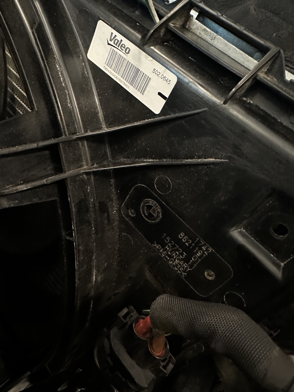

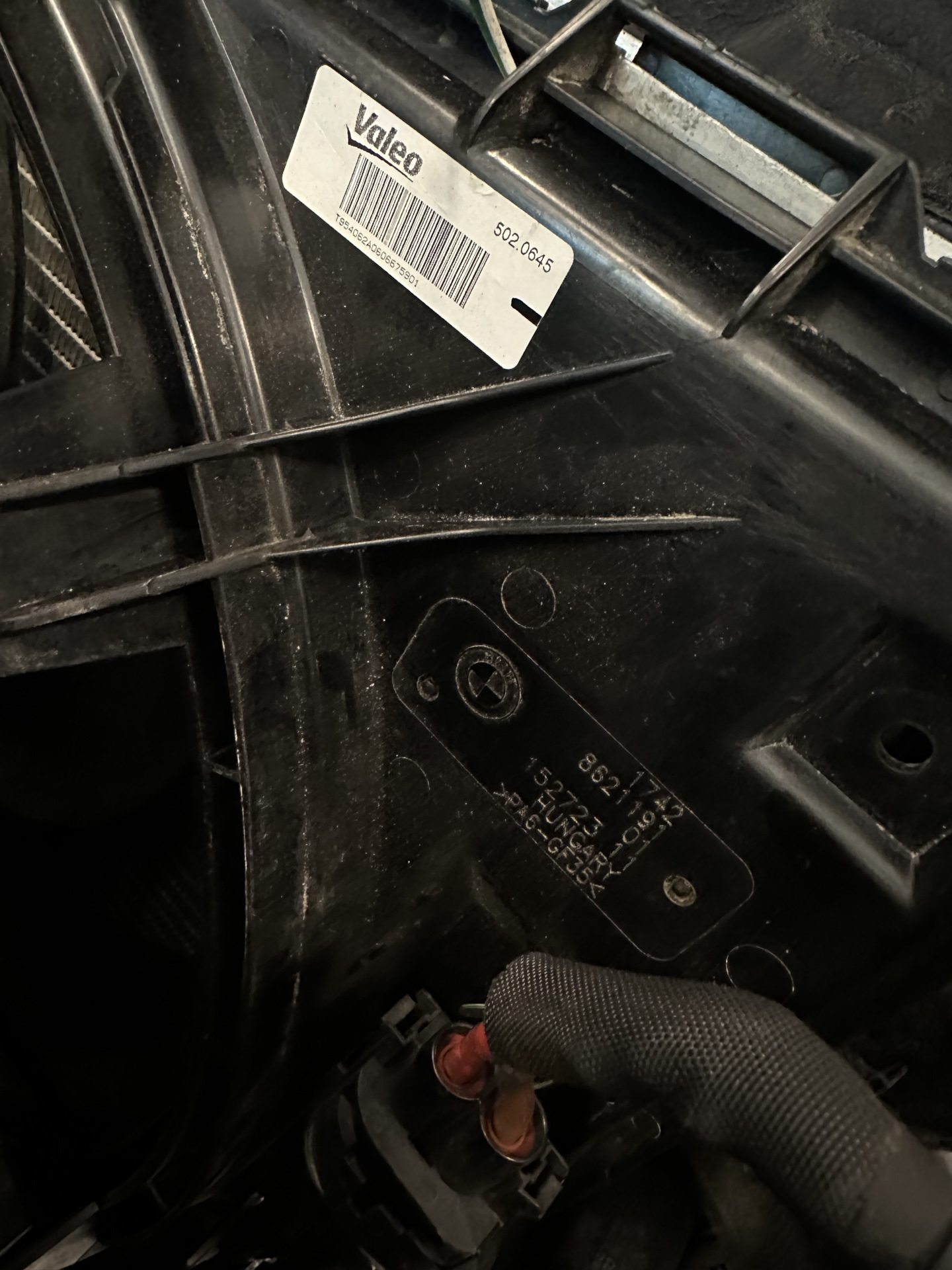

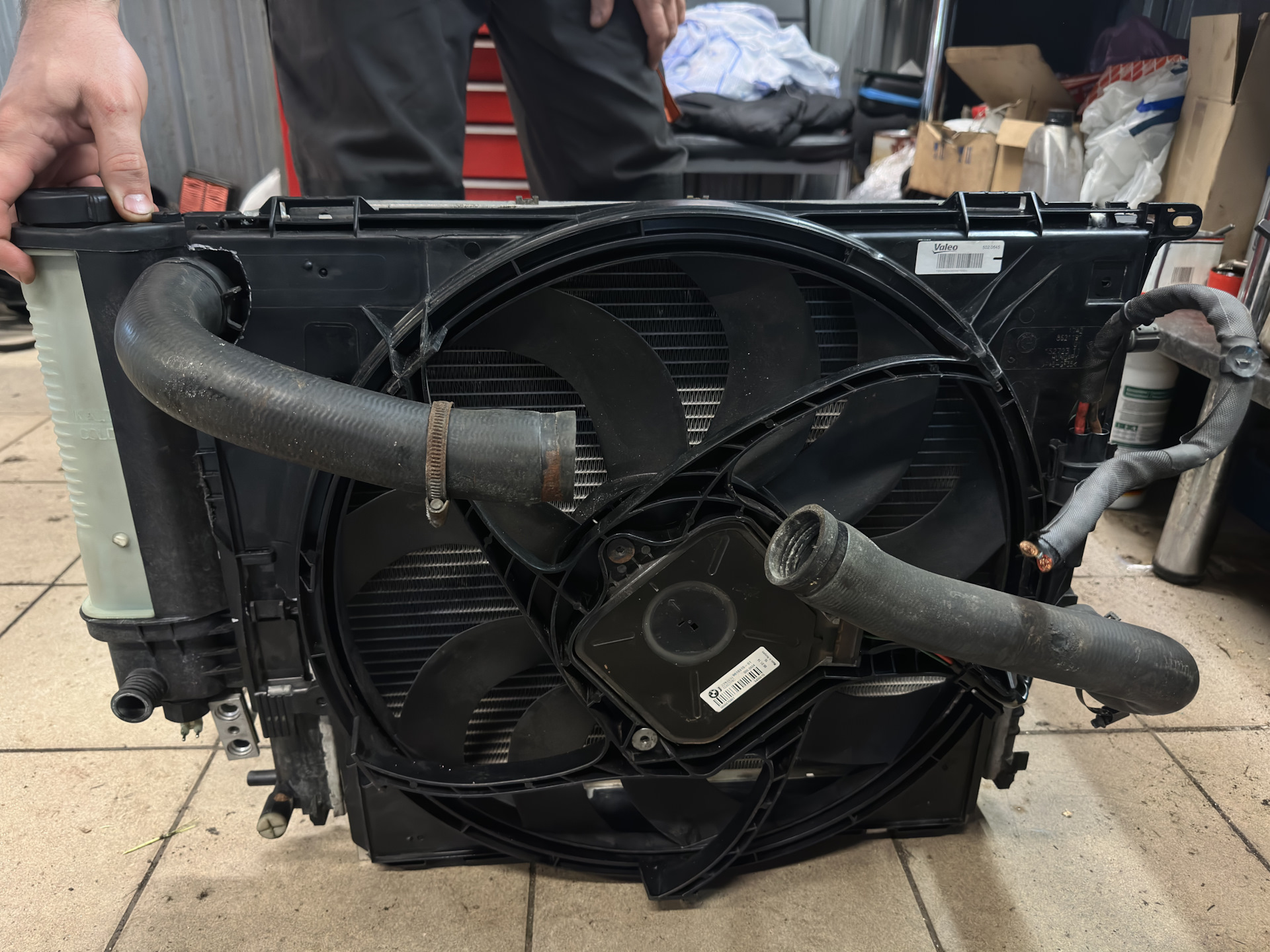

3. Сам вентилятор — выбор пал на BMW f20/30/31 по размерам около того что нужно.
Не знаю сколько он ватт — судя по интернету — 600-800. Хватать должно более чем — сам мотор бесщеточный — следовательно шуметь не должен сильно)
Плюс разъем от него, оказывается дефицит на разборках.

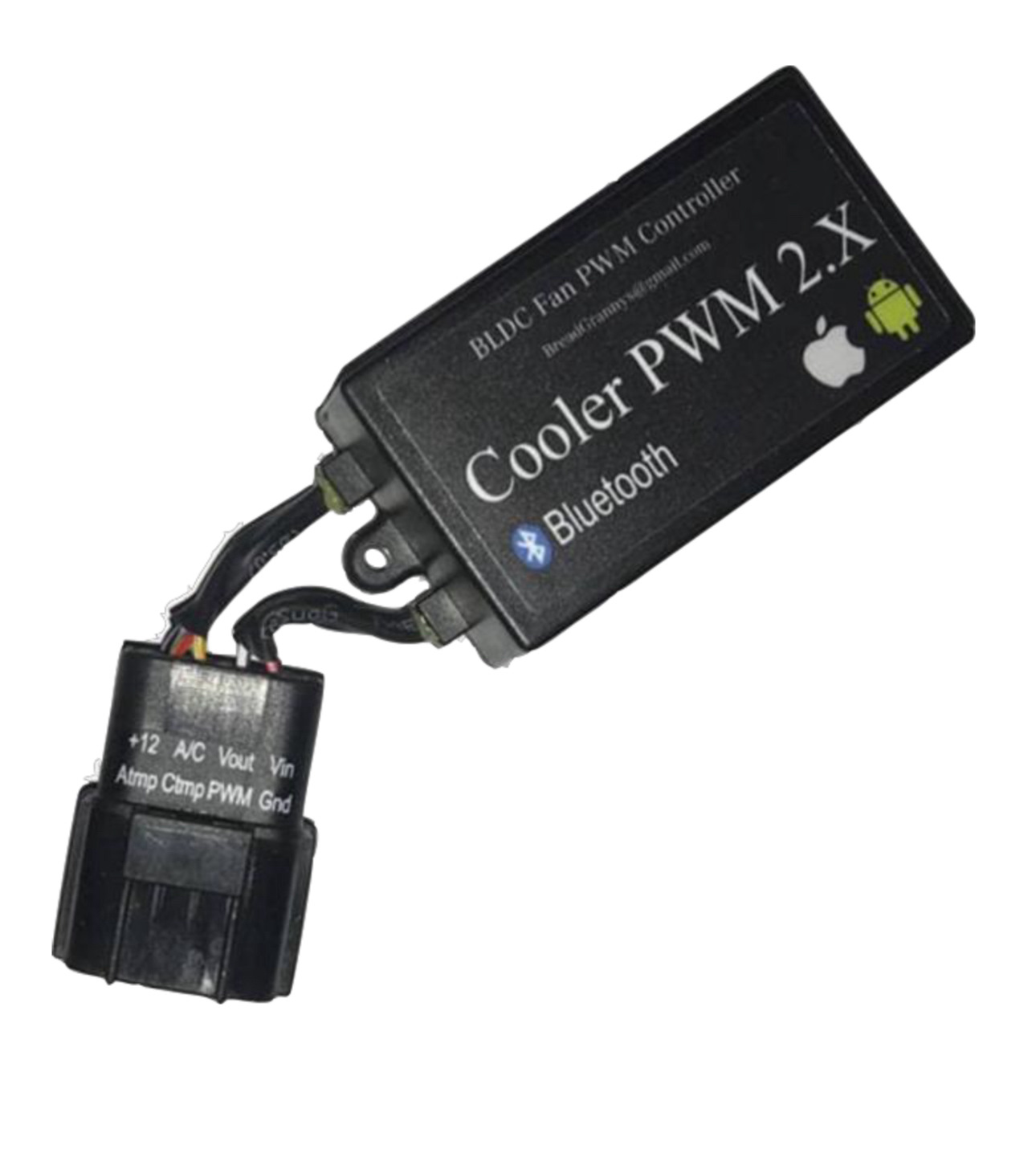

4. Cooler PWM
ШИМ контроллер для управления
электровентилятором охлаждения ДВС
О его работе можно найти инструкцию в сети.

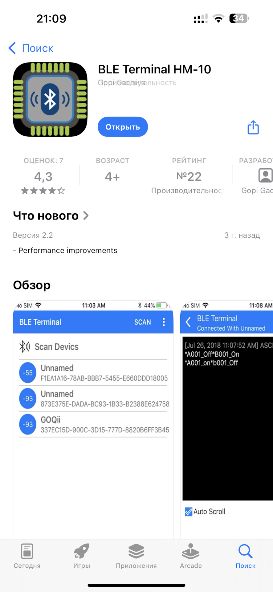

Также можно настраивать его с телефона (андроида) — на iOS приложение BLE Terminal HM-10

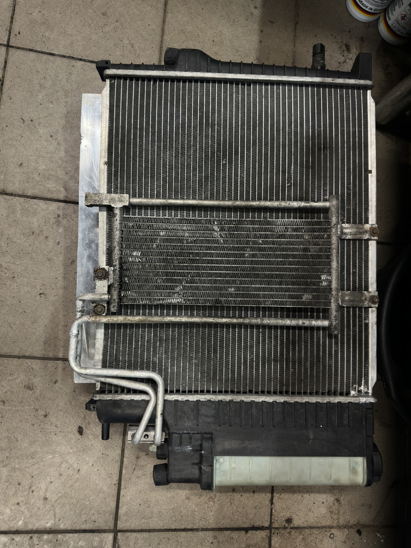

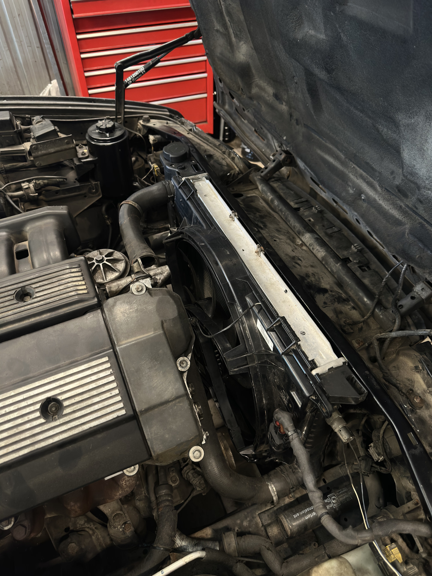

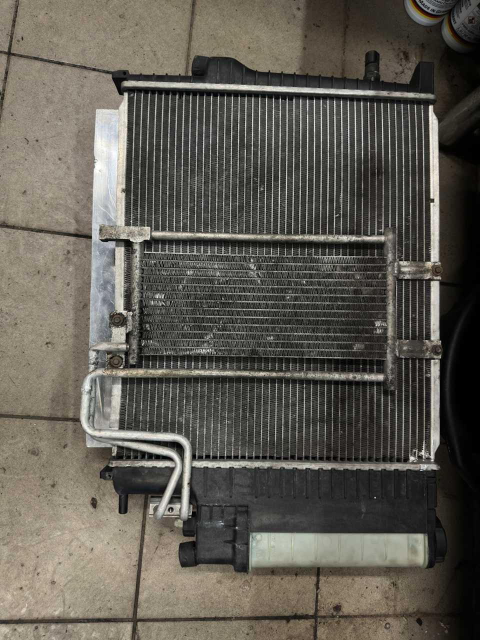

Ну как выяснилось — для установки винта, требуется переместить трубки охлаждения АКПП. Потому что они идут снизу и мешают установки винта. Для этого был куплен радик АКПП от е39 — потребовались только трубки, что б сместить соединение в бок.
Почему требуется доп датчик ОЖ? — все просто — что б штатная система работала штатно. И не мешала друг-другу показаниями сопротивлений.
Установили радиатор со всей конструкцией на место — и даже запустили мотор для теста после ремонта ГБЦ.
Система обдува еще не подключена — как будет электрик свободен — сразу подключит и спрячет все провода))
