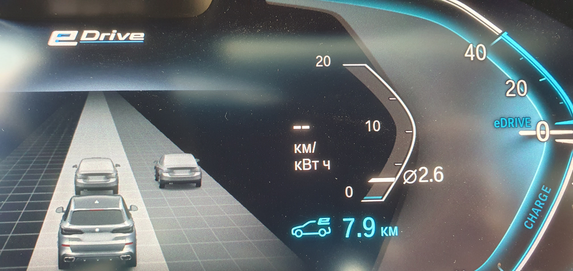

Километры и киловатты по русски
целиком можете приборку сфоткать в режиме гибрид? Интересуют подписи снизу. По-хорошему БМВ должны были и слово Charge перевести.
Там без перевода. Индувидуал на английском пишет. Да и пусть лучше на англ будет. Так понятнее в разы. Я вообще полгода без русского ездил. Никаких проблем. Просто пасажиры задолбали, им русский подавай. 😂
Английский даже лучше на самом деле, по крайней мере все надписи аккуратно выглядят, не вылезают за пределы
AndruG05
Подскажи пожалуйста, как сделать так чтоб было как на фото, на русском киловатты ? Параметры какие ?
Это все в меню мгу. Выбираешь русский и показывать расход в таком формате.
