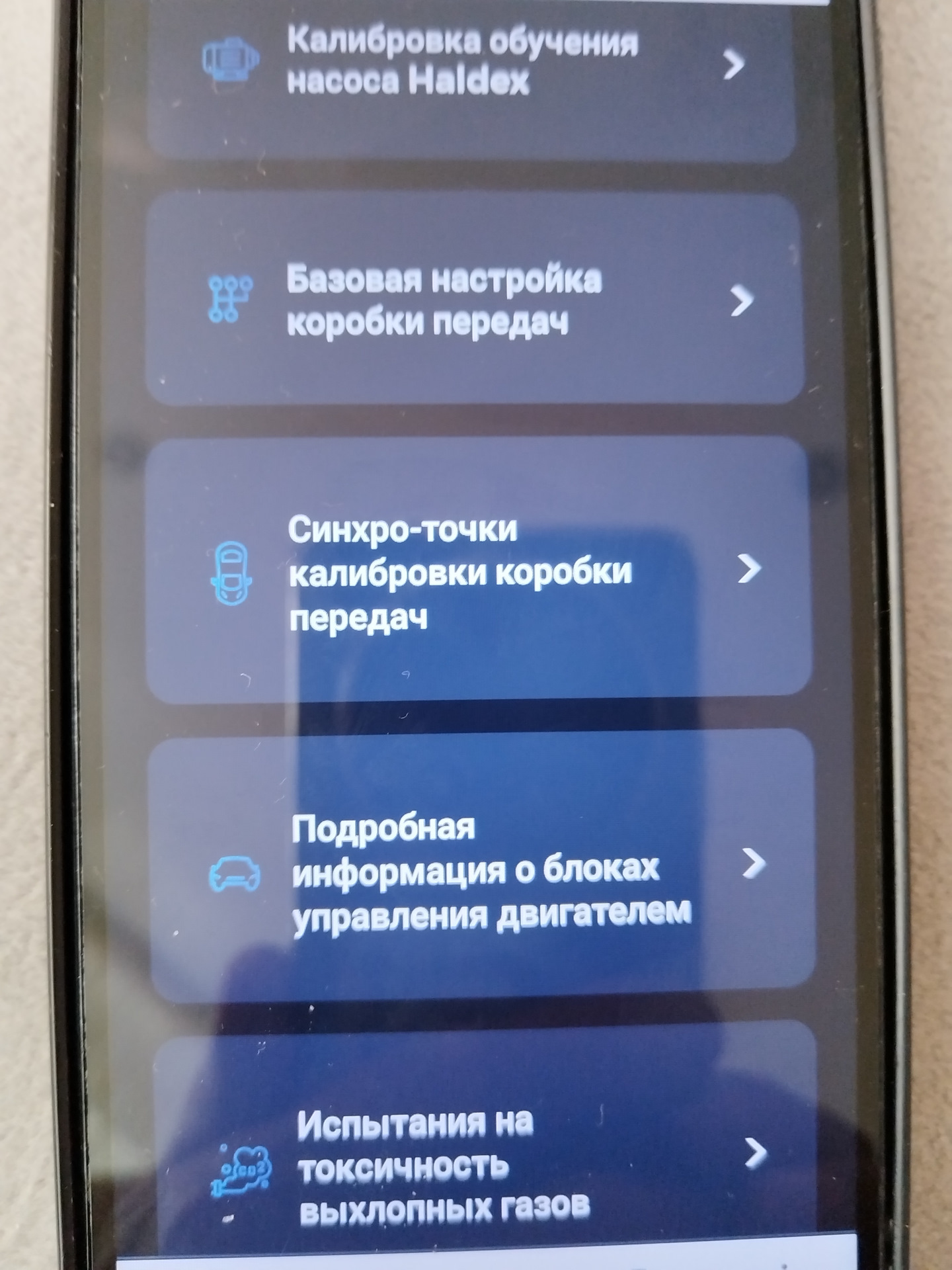

Пользуюсь Car Scanner, удобно что работает на iPhone, «свисток» лежит в бардачке. В пути (check/ ошибка)-всегда можно попробовать разобраться с причиной. Добавили кодирование-пользовался только функцией сброса межсервисного интервала. Все успешно

Добрый вечер, я пользуюсь ели 327 обд 2 программа каристо я доволен на 💯 там не только скрытые функции и многое другое
Ищите свисток под каристу, все самое основное там есть

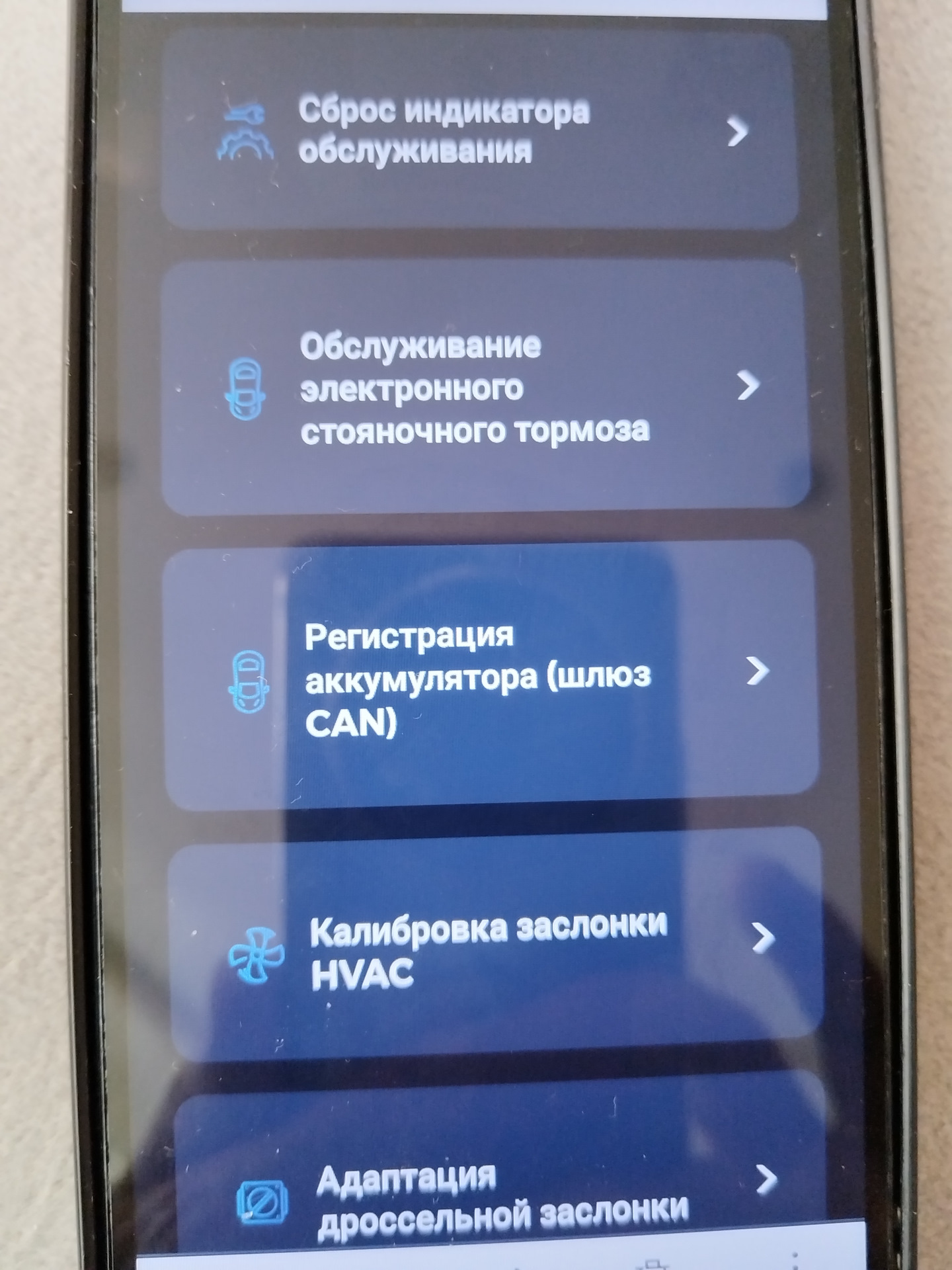

Под каристку как раз есть простая елм1.5. Но там к сожалению нельзя например убрать "дотирание" дворниками, прописать акб и настроить межсервисный интервал
Вот можсервисный интервал самая бесполезная функция, неужели до 15 считать не умеете…
На машине ездит жена и за пробегом не следит. А как появляется уведомление, она мне говорит, что пора покупать масло и ехать на замену.
Но что-то произошло и счётчик с 7500 слетел до 10 тысяч, а как по мне, то перебор в рамках ее эксплуатации
У меня тоже жена ездит, но это не значит, что от ТО до ТО я к машине не подхожу…
Зачем забивать себе голову ненужной информацией, когда можно поставить напоминание и подумать о чем-то другом. Тем более производитель подумал и сделал такую функцию штатно
Скачай car scanner для elm 1,5v.
Только купи в нем про версию. Сможешь это делать
