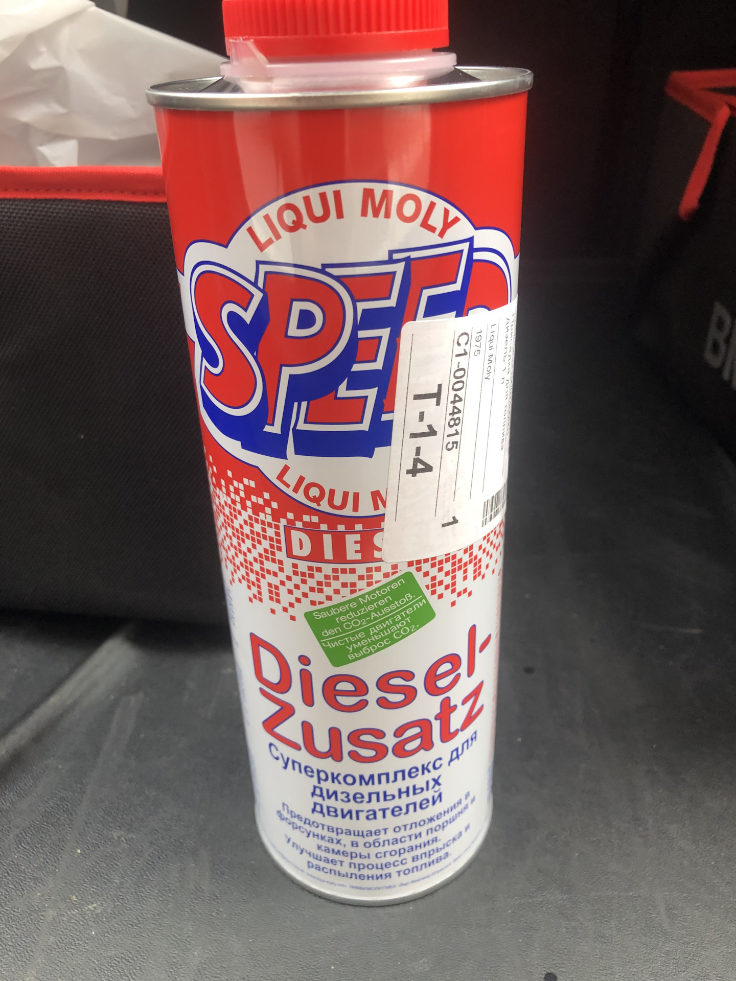

стараюсь в зимний период да в переходные периоды добавлять присадку ликви молли №1975!
Верно напомнили! Использую каждую заправку, лучше тоже на нашел. Был пост очень хороший с парнем, он там сильно тестил добавки www.drive2.ru/l/6343328/ — двухтактное лить конечно нафиг 🤣 Отличное описание проблемы, ничего не изменилось с 2015 года, стало только хуже. К сожалению данная присадка не помогла совершенно, если топливо говно, ничего ему не поможет
